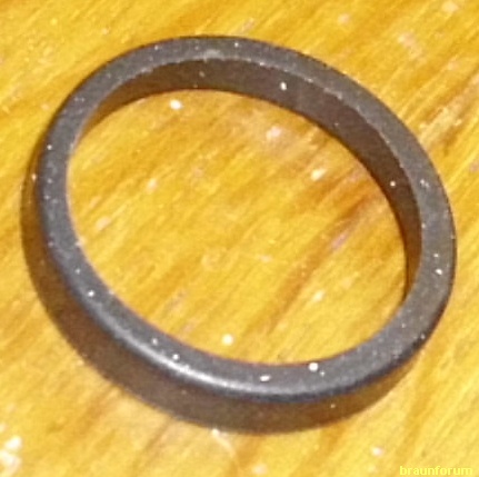

weiß jemand, wo/wie es noch Ersatz für den schmalen Gummiring am Aussteuerungsregler für das genannte Gerät gibt?
Danke

Ich denke, das sind Standard-O-Ringe, die sicherlich von irgendeinem Dichtungshersteller produziert wurden und wahrscheinlich auch heute noch werden.
Einfach einmal ausmessen und im Internet recherchieren oder den örtlichen Sanitärhandel nach dessen Lieferanten befragen.

Es sind keine Standartringe, sondern eckige Flachringe. Auch müssen sie einen bestimmten Durchmesser haben.
Hier einer vom C2:
Die Ringe werden alle über die Jahre porös und fallen dann leider von den Drehknöpfen. :(
Leider ist es nicht immer so einfach wie Du es Dir mit Wald & Wiesenlieferanten vorstellest... das Gummi muss eine genaue Größe haben, er dieht auch als Abstandsring. Ist er zu grpß, fällt die davorliegende Kappe ab, oder man hat keinen Grip.
Hier helfen nur Originalteile... oder DerLange, der jetzt mal das Suchen anfängt!
Leider ist der Ring vom C2³ größer als beim C2.

Du magst ja recht haben, aber vielleicht findet sich z. B. hier passendes.
DerLange
Beiträge: 4475
#6 Beitrag von Uli » 15.04.2011, 12:41
Guter Link... aber original werden sie auch nicht viel teurer werden/sein, und dann passen sie auch :wink: !

Ja, echt guter Link.
21 Durchmesser x 0,9 stark wäre wohl passend. Höhe hier 6mm.
Original, nach dem was ich gemessen habe, sollte er aber 3mm Höhe haben. (Durchmesser 23mm, aber er soll ja etwas auf das Maß gedehnt werden.)
Sauber teilen dann hätte man 2 ;-?

Ich habe noch mal bei einem Bekannten in der Werkstatt gekramt und ein gut passenden Dichtungsgummi aus dem Sanitärbereich ausfindig gemacht.
Irgend so ein 3/4 Zoll-Teil schätze ich.
Danke an die Tippgeber und braunbernie, der tatsächlich noch originalen Ersatz hat. (Ganzer Regler.)
