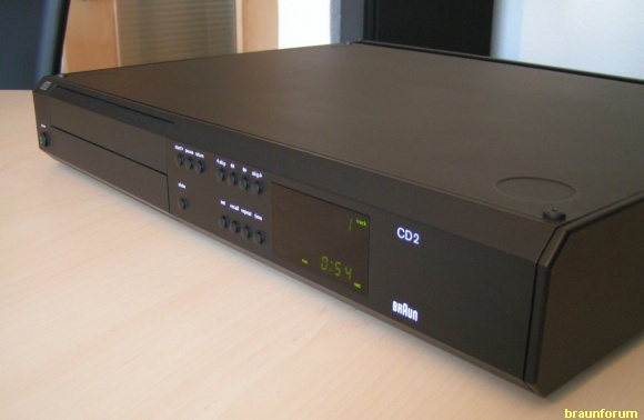

Der CD2³ ist nicht so angesagt wegen seiner vielen hässlichen Tasten an der Front.... kann man eigentlich nur nehmen wenn man einen R2 draufstehen hat... dann passt die Optik wieder !

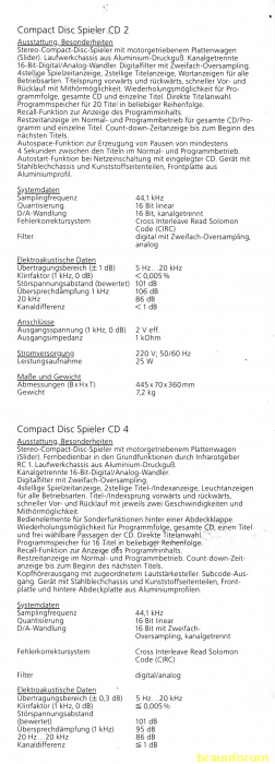

Wie man den technischen Daten unschwer entnehmen kann, sind CD2³ und CD4/1 in dieser Hinsicht völlig indentisch. Vorteil beim CD2³ neben indirekter Fernbedienung ist, dass auch ein Ersatzlaser im Gegensatz zum CD4/1 noch zu einem akzeptablen Preis erhältlich ist. Ferner startet er bei eingelegter CD im Timer-Betrieb wie der CD5 auch automatisch.

stimmt, die Abspieldaten sind fast identisch. So genau hatte ich mir die Beiden von den Zahlen her nie genau angeschaut, da sie nie in mein Beuteschema passten.
Mechanisch unterscheiden Sie dennoch gravierend, dem CD2 fehlt der Disksensor, außerdem haben sie 2 verschiedene Innereien:
CD2³=Sony KSS152A & Sony CXD1135QZ Wandler
CD4 = Sony KSS121B oder KSS123A & Sony CX23035 Wandler
Technisch ist der CD4 besser aufgebaut hier wartet der CD2³ leider nur mit Minimalbestückung auf.

Der CD2 passt zwar von der Größe der runden Tasten wenigstens zum R4/CC4 allerdings nicht von den Positionen. Auch die Segmentanzeigen zeigen sich Unterschiede in der Größe.

Der Disksensor sagt der Elektronik das eine CD eingelegt ist, das hat der CD2 nicht! (Kann daher aber auch nicht kaputt gehen!
Preislich ist der CD4 etwas höher angesiedelt... etwa so wie der CD3.
