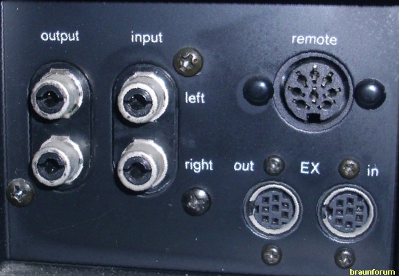

Hallo Forum,
als ich heute meinen C4 (für Weihnachten) mal wieder aus der Ecke holte,
vielen mir diese kleinen Buchsen an der Rückseite auf:
Normalerweise kenne ich sie vom PC (Maus & Tastatur) oder dem CD Player (Digi.out) aber nicht an einem Tape.

HX Pro hat nichts mit Rauschunterdrückung zu tun. Wie Wikipedia schon beschreibt, braucht man für eine Bandaufzeichnung einerseits eine HF-Vormagnetisierung, andererseits reduziert diese auch den maximal nutzbaren Pegel für die Tonaufzeichnung - begrenzt also deren Dynamikumfang. Hinzu kommt, daß bei der Aufnahme hohe Frequenzen zusätzlich im Pegel angehoben werden (Aufsprechentzerrung), um ein günstigeres Rauschverhalten zu erreichen. Daraus ergibt sich eine durchschnittliche Aussteuerbarkeit für die einzelnen Frequenzen, wie sie etwa deren Pegeln in einer Musikaufnahme entsprechen.
D. h. am oberen Rande des Frequenzgangs liegt der maximale Pegel, der aufgezeichet werden kann, 20 dB niedriger als bei 1 kHz.
Aus diesem Grunde macht man sich den Effekt zunutze, daß starke Hochtonpegel ebenfalls vormagnetisierend wirken, um, sobald ein solcher vorliegt, die HF-Vormagnetisierung zurückzufahren; infolgedessen kann das Band höher ausgesteuert werden, was in der Wiedergabe zu einem entsprechenden Dynamikgewinn führt.
Die beiden von Dir angesprochenen Buchsen hingegen dienen zum Anschluß eines beliebigen Rauchunterdrückungssystem wie z. B. HighCom, Dolby A oder S etc.
