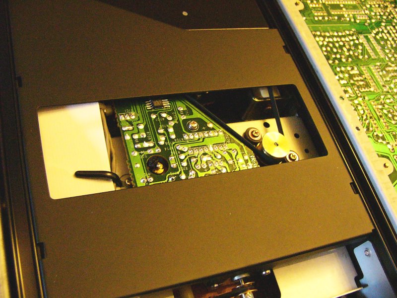

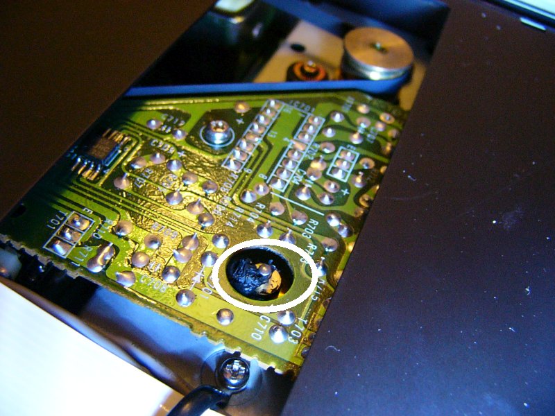

mein C4 zeigt genau die gleichen Symptome wie von NorbertM1 beschrieben, d.h. er spult nicht und beim Abspielen dreht der Aufwickeldorn nicht. Bei mir ist aber recht eindeutig der Riemen des Wickelmotors (in der Explo-Zeichnung von Andreas mit Nr.9 bezeichnet) die Ursache. Der Motor selbst dreht noch und an der Riemenscheibe kleben noch Reste des Riemens - siehe Fotos.
Hat schon jemand den Riemen erneuert und kann ein paar Tipps geben, wie man am besten vorgeht?

So, heute habe ich den Riementausch gemacht.
5 Minuten haben nicht gereicht, aber schliesslich war es ja auch ein C4 und kein C2³. Etwas über eine Stunde habe ich schon gebraucht, aber dank den Hinweisen von Gereon, Rüdiger, Pinin und Claus war es gut machbar. Abziehen aller Kabel waren beim C4 nach meiner Zählung 8, und man mußte für die letzten 2 eine Platine lösen (2 Schrauben) und hochklappen.
Jedenfalls läuft jetzt alles wieder. Das einzige, was mir nach der Reparatur noch negativ aufgefallen ist, ist das beim Abspielen einer Cassette und gleichzeitigem Ein- oder Ausfahren des Sliders hochfrequente Störgeräusche zu hören sind (Slidermotor?). Aber damit kann ich leben.
