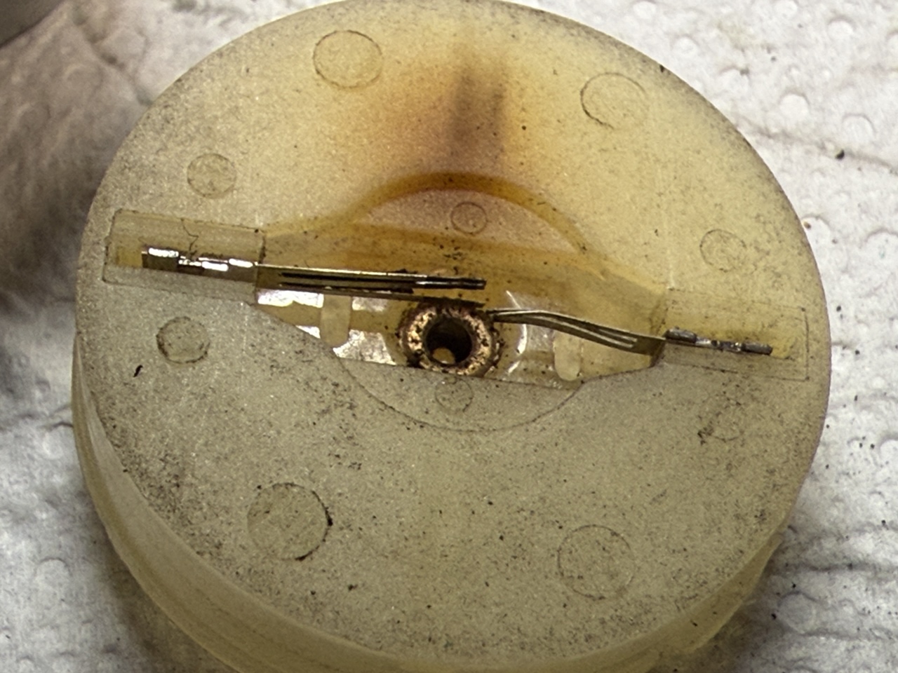

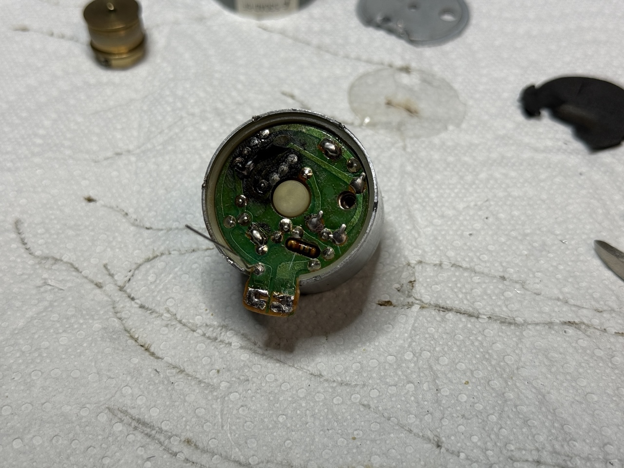

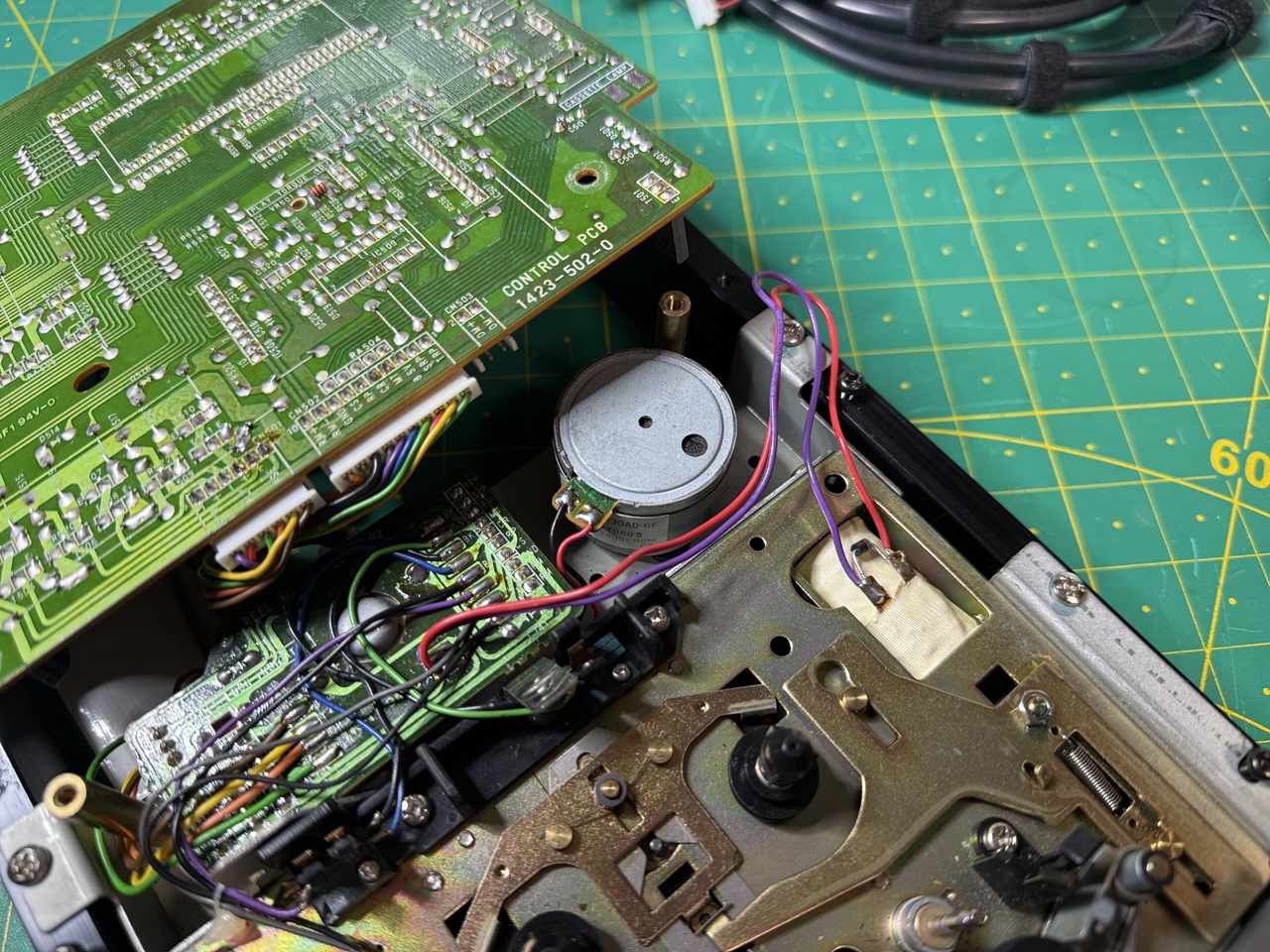

ein weiteres C4-Tapedeck steht auf meinem Arbeitstisch. Hier hat der Capstan-Motor einen Lagerschaden und die Welle ist sehr schwergängig.

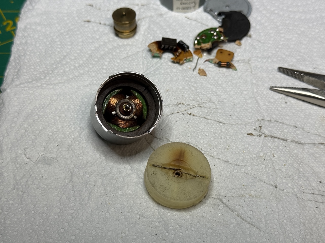

Beim hin- und herdrehen hört (und spürt) man ein deutliches Knirschen aus dem inneren des Gehäuses. Neugierig wie ich bin, gehts ans Zerlegen.
Vielleicht auch für Euch ganz spannend zu sehen, was mit den Motoren im Laufe der Zeit so passiert.

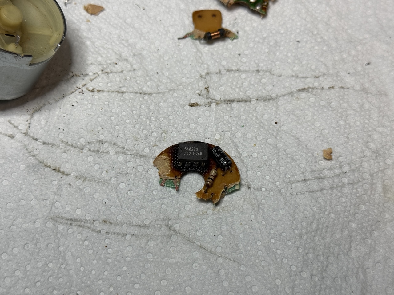

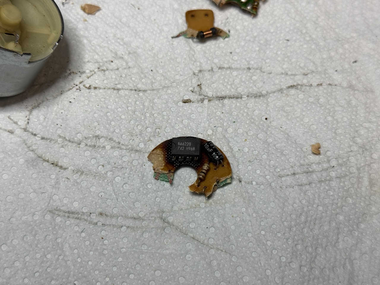

      Der Controller ist deutlich zu heiß geworden.

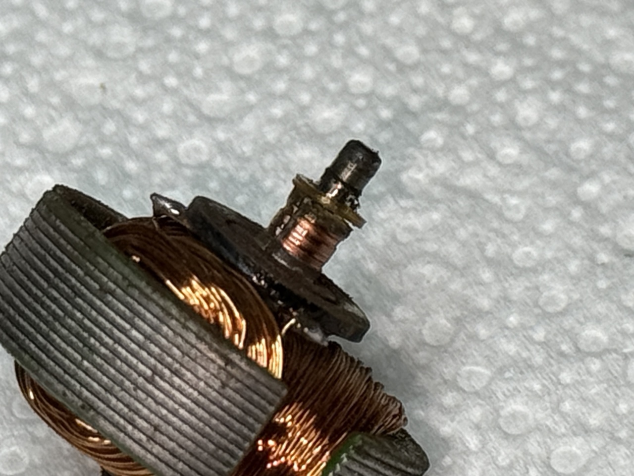

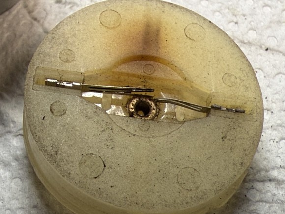

            Die rechte Bürstenseite ist kürzer als die andere und reicht nicht mehr vollständig über den Kommutator drüber weg. Das Knirschen beim hin- und herbewegen kam genau davon.

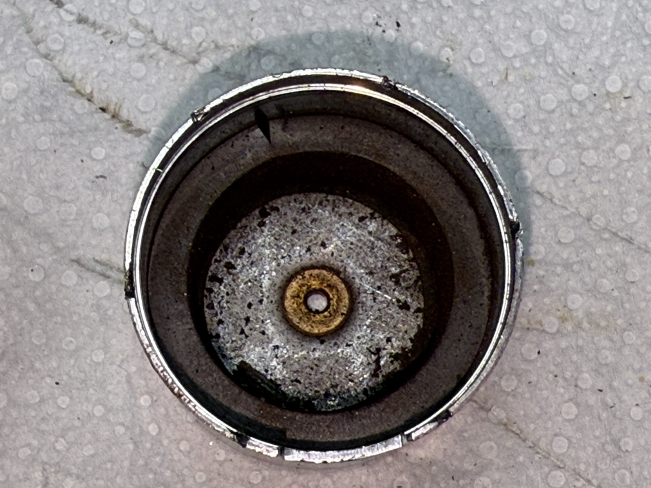

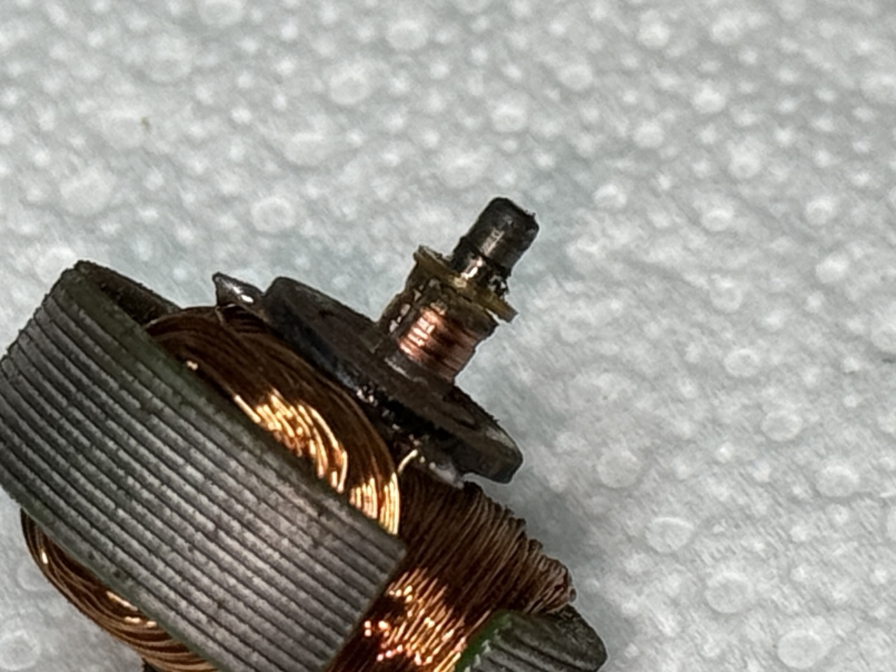

              Das Gehäuseinnere sieht lecker aus. Der Motor hat sich regelrecht in seine Bestandteile zerlegt.
                Der Kommutator wurde von den Bürsten, aufgrund des harten Dauereinsatzes, komplett zerstört.
                  Ich habe nun mal ein paar neue Motoren mit den gleichen Werten bestellt. Bin gespannt, ob die passen.

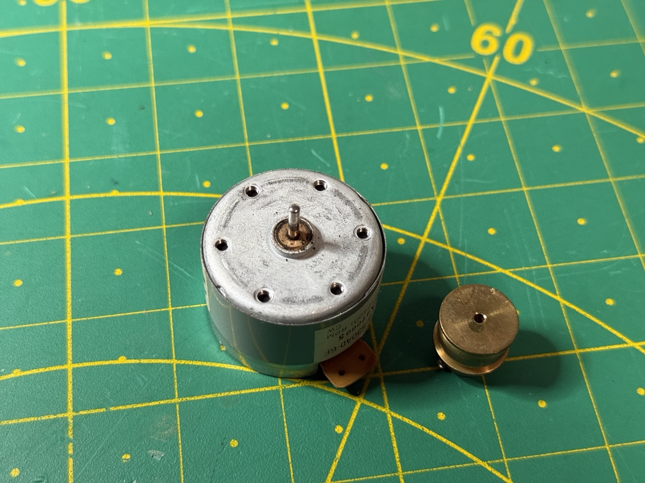

                  kein Thema. Der Motor hat folgende Bezeichnung: EG-530AD-6F / 6VDC - 2400 Umdrehungen - CW (für rechtsdrehend)
                  Dann bestelle mal bitte über Deine Quellen und später könnten wir dann vergleichen, falls ein Motortyp eines Lieferanten als Ersatzteil nicht in Frage kommt.

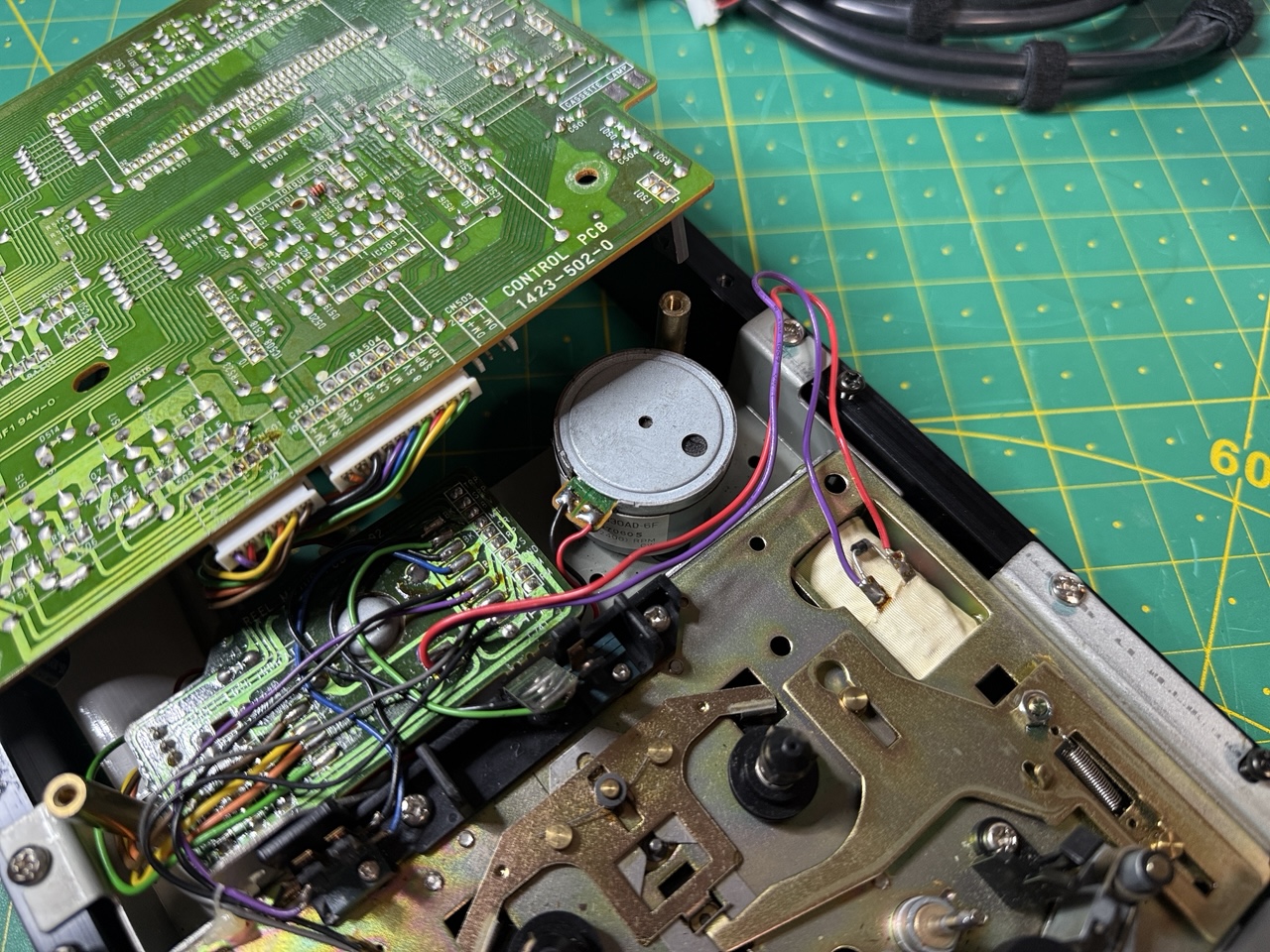

                  wie wurde denn dieser Motor in der C4 angeschlossen? Es ist nicht der originale Motor.
                  Der originale Motor sieht zerlegt so aus:
                  An der Platine (Bauteil 2 von links) fehlt ein Stück Platine (die Anschlüsse). Batueile 3 und 4 dienen zur Bestimmung und Einhaltung der Drehzahl.
                  Auf dem folgenden Bild sieht man den Motor eingebaut.
                  Rechts am Motor das fehlende Platinenstück.
                  Die Steuerplatine ist eine dreieckige Platine auf der Slider Unterseite.

                  das ist interessant. Ich hatte bei dem Motor schon so ein Gefühl, das es nicht der Originale sein könnte. Aber wenn er als Ersatz läuft.
                  Ich schaue später mal nach, wie er genau angeschlossen war. Bin gerade nicht in der Werkstatt.
                  VG
                  tommi
                  Beiträge: 329
                  Wohnort: Wesseling
                  Re: C4 Capstan-Motor - Eine erweiterte Diagnose

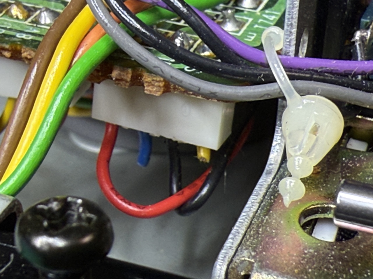

                  #6 Beitrag von tommi » 28.11.2025, 18:00
                  Sieht tatsächlich so aus, als wäre dieser irgendwann mal neu eingebaut worden. Die gelbe und blaue Leitung (mutmaßlich Drehzahlsignal) wurde gekappt.
                    Angeschlossen an (+ Rot) und (- Minus) des Austauschmotors.
                      Kommando zurück. Die komplette Motor-Steuerungsplatine wurde hier entfernt.
                      VG

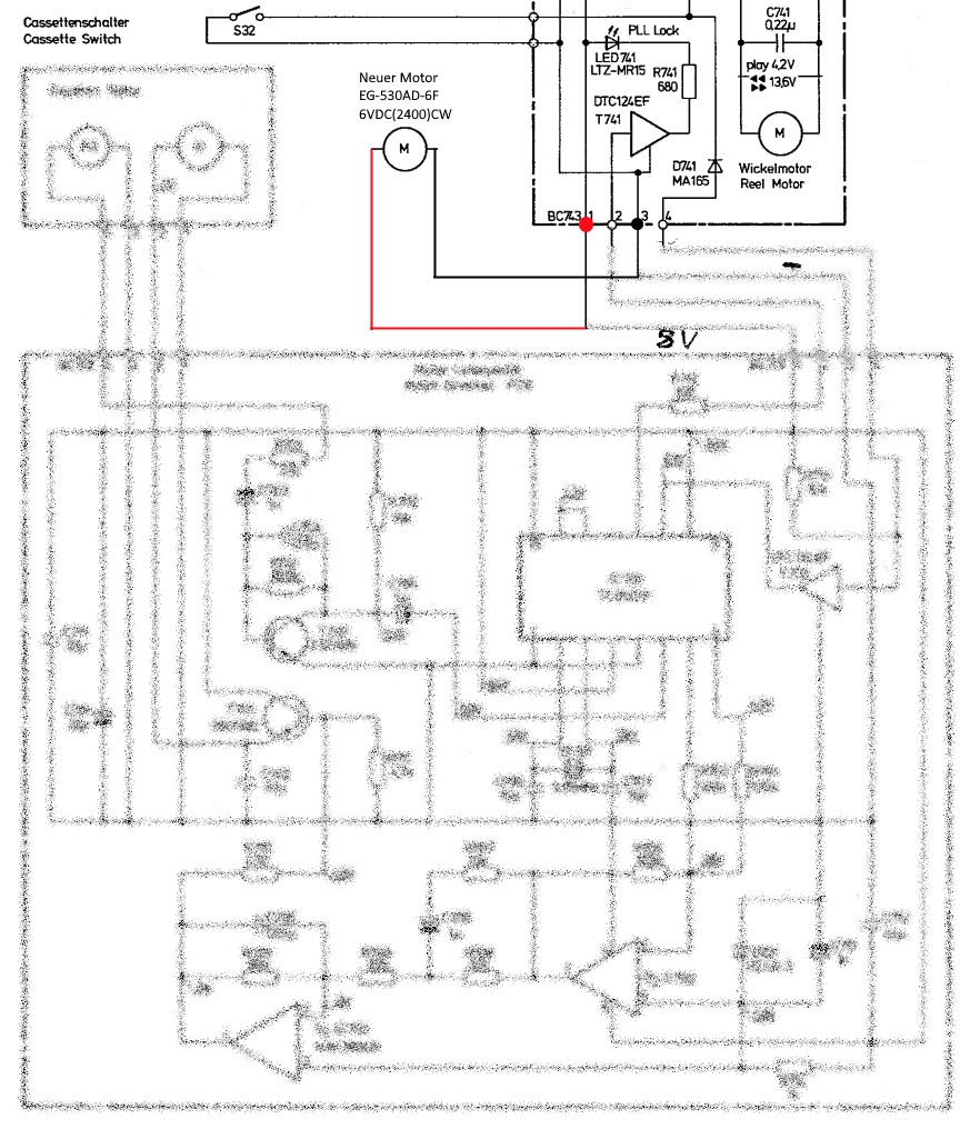

                      #7 Beitrag von tommi » 01.12.2025, 13:48

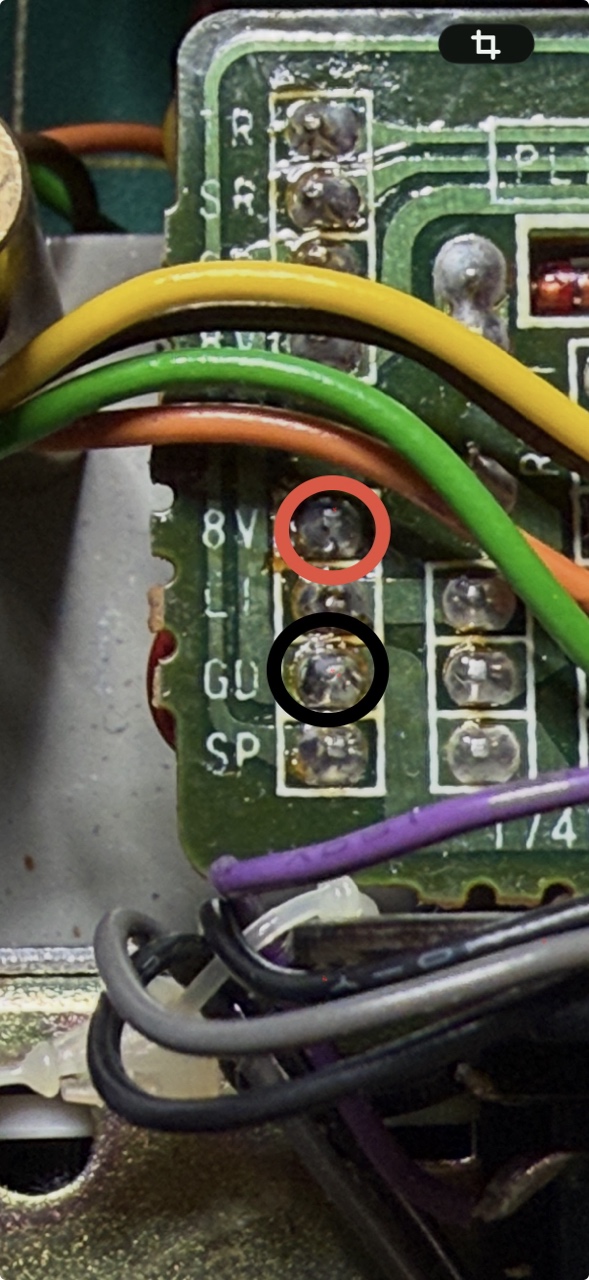

                      ich habe den Schaltplan jetzt mal ein wenig modifiziert, um zu zeigen, wie hier genau vorgegangen wurde.
                      Die dreieckige Platine für die Capstan-Regelung (unterer Bereich) wurde komplett entfernt. Dann wurde die 8V/GND an der Wickelmotorplatine direkt für den neuen Motor abgegriffen.
                      Was mich schon ein wenig wundert ist, das im Schaltplan bereits die 8V/GND von irgendjemandem eingezeichnet wurde.
                      Vielleicht auch schon damals ein gängiger Weg, den Motor gegen ein anderes Modell auszutauschen? Man weiß es nicht, man weiß es nicht. :tt:

                        ich würde die Ursache des "abgebrannten" ICs nicht unbedingt daran festmachen, das er anstatt 6Volt 8 bekommen hat. Wenn Du Dir das Datenblatt des ICs mal genauer anschaust, dann verträgt es bis zu 16V Eingangsspannung. Daran kann es also nicht gelegen haben. Ich vermute eher, das der Motor, aufgrund des Dauerlaufs, irgendwann einen Lagerschaden bekommen hat, dadurch schwerer lief und die daraus resultierenden hohen Ströme schlussendlich zum Exitus aller Komponenten geführt haben. Ich würde diesem Motor durchaus eine Chance geben.
                        Edit: Und eine Steuerung über den S32 sollte ja recht schnell zu realisieren sein, so dass er wieder nur dann anläuft, wenn eine Kassette eingelegt ist.

                        mad max hat geschrieben: 01.12.2025, 17:15 Eine Hifi Werkstadt in Berlin hat mir nach langem Drängen eine Kurzanleitung gegeben. Am Spannungswandler T319 (8V) wurde die Spannung abgegriffen
                        Übrigens wurde das hier an dem C4 mit dem Austauschmotor auf meinem Tisch genauso gemacht.
                        Die 8 Volt Ausgangsspannung des T319 auf der Verstärkerplatine (unteres PCB; rechte Gehäuseseite) führt über den Connector BC501 (Pin4) zum Control PCB der Slider-Unit.
                        Von dort geht es zum Connector CN502 (Pin3) und dann weiter über eine Kabelbrücke zum Connector BC741 der Wickelmotor-Platine.
                        Schlussendlich liegen die 8 Volt dann am Connector BC743 (Pin1) an, zur Weiterleitung an die Capstan Motorsteuerplatine, welche aktuell bei mir ja nicht mehr existiert.
                        mad max hat geschrieben: 01.12.2025, 17:15 Man hatte sich dann eine Referenz-Kassette mit einem 1kHz Ton erstellt und mit der wurde dann der Motor eingestellt

                        mad max hat geschrieben: 28.11.2025, 13:51PS: den originalen Motor gibt es nicht mehr. Ich habe auch bislang keine Daten im Netz dazu gefunden.
                        Der Hersteller ist Matsushita, so viel steht schon mal fest.
