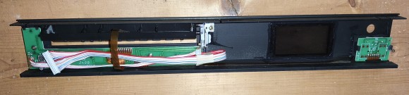

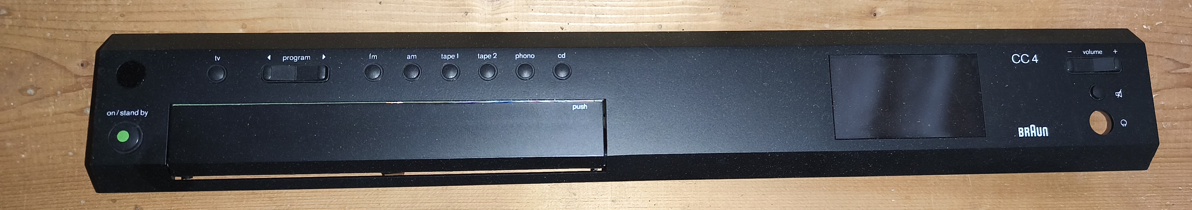

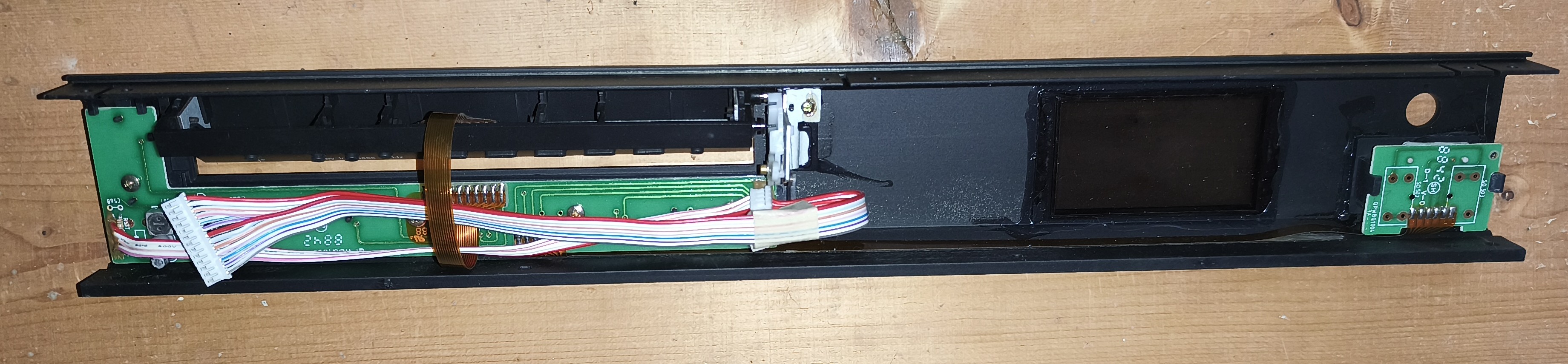

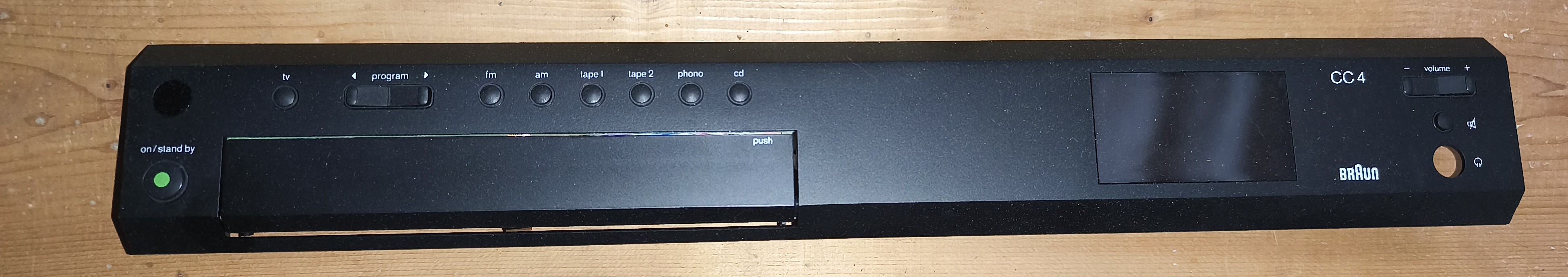

ich habe noch eine komplette neue schwarze CC4/2 Front inklusive Toblerone, Tasten, Tastenwippen und Power-Taste: Auch die Platinen dahinter sowie die Tobleronemechanik ist mit drin: Sie stammt noch aus der Auflösung von Herrn Henrikie, ein ehemaliger Braunmitarbeiter aus dem Service.
Ich verkaufe sie aber sie ist nicht billig, ein ernstgemeintes Angebot kannst du mir per PN schicken.
Deckel und Boden kannst Du Dir bestimmt selbst lackieren, eine CD5 Front habe ich nur in grau.
