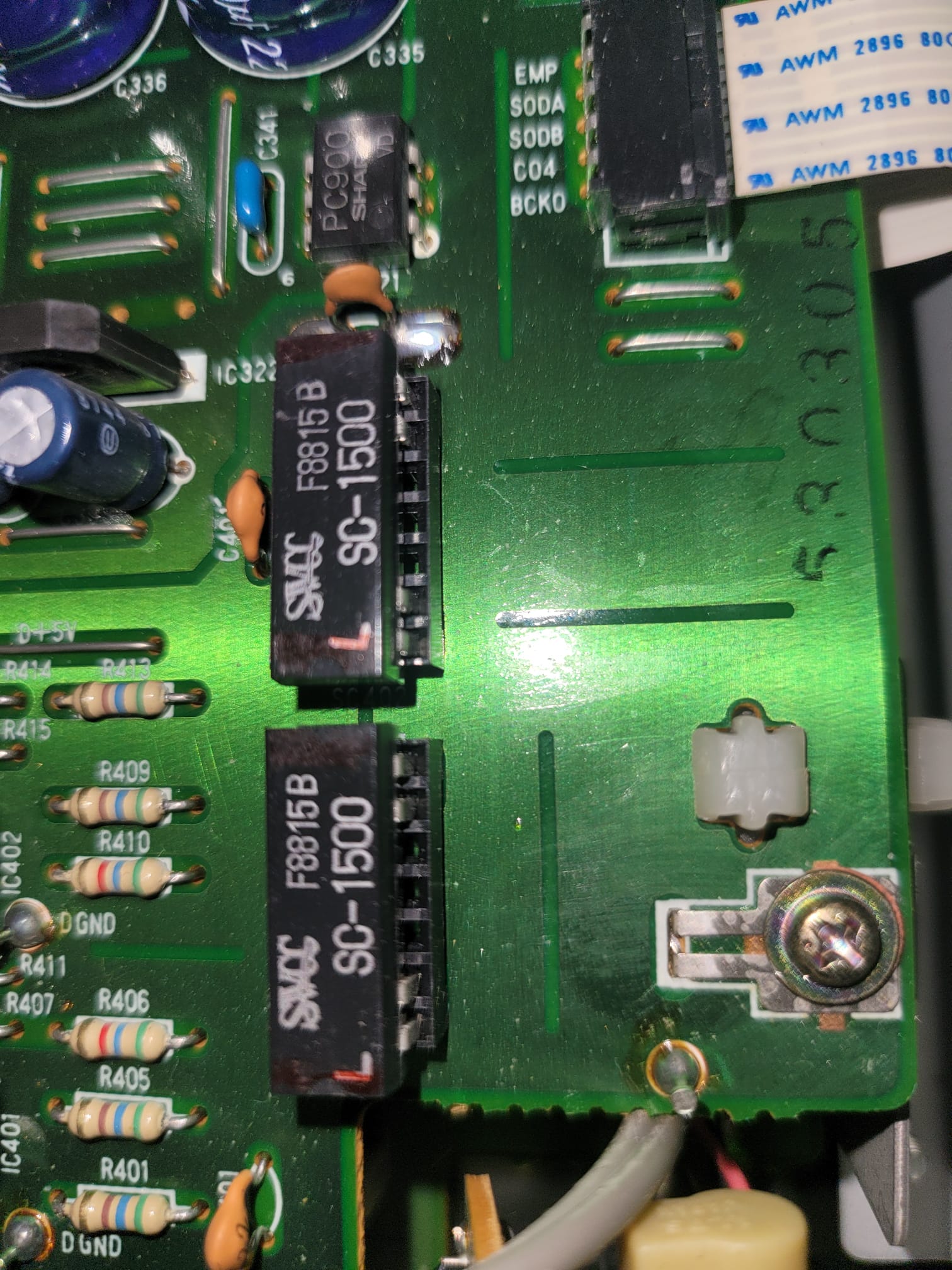

Hallo und allen ein frohes neues Jahr!
Ich habe eine Frage zu den berüchtigten "Sonokoppler"
Welche Funktion haben sie? Und wo finde ich ein Datenblatt zu den SC-1500?
Wie heißt die Firma die sie Produzierte? Die Schrift ist do verschnörkelt das ich nichts finden kann!
Gibt es Austausch typen?
Ich kann mir vorstellen das es Optokoppler sin, mehr aber auch nicht!
Über hilfreiche Hinweise wäre ich überaus Dankbar!!!
Liebe Grüße
Lars
Liebe Grüße
Lars

Lieber Lars,
viele Fragen - die mit der Suchfunktion (Eingabe: "Sonokoppler") fast alle beantwortet werden können.
> bitte selbst in den Treffern stöbern...
Ja, es sind Optokoppler, die allerdings auch Taktsignale übertragen.
Sofern defekt, ist das natürlich blöd. Betroffen sind fast ausschließlich CD5/1
Die Preise für die Ersatzteile dürften inzwischen den Wert eines CD5 erreicht haben - wenn es sie überhaupt noch gibt.
Friedel540 wollte das nicht akzeptieren und hat deswegen Adapterplatinen* entworfen, auf denen die Koppler des CD5/2 verwendet werden.
Das ist aber auch schon länger her, und die Bauteile ebenfalls abgekündigt...
Vielleicht hat er noch welche [=Platinen] - bitte persönlich kontaktieren.
*den Thread über die Platinen findest Du in der Rubrik "Atelier-Reihe-Wichtig" ziemlich weit oben angetackert.

Zuerst einmal : die auf dem Bild zu sehenden Sonokoppler gehören der ersten Generation an. Die Neueren heißen SC1500A.
Über die ICs werden pro IC jeweils 1 Kanal geführt und damit die Digital von der Analog Masse getrennt.
Zusätzlich werden über jedes der beiden IC eine Taktfrequenz (1x 176,4 KHz und 1x 4,2 MHz) geführt.
Wenn die CD entweder mittendrin abrupt aufhört zu spielen, oder sich ein oder beide Audio Kanäle verzerrt anhören, ist ein Ausfall der IC sehr wahrscheinlich.
Ich biete weiterhin eine Austauschplatine an. Es sind noch ein paar Platinen vorhanden. Neue lasse ich aber nicht produzieren. Auch biete ich keine Hilfe beim Einbau mehr an.

Dann misst die 4 Pin bitte zwei mal.
1x Ausgangszustand > Messen
1x Play drücken > (währenddessen) Messen
Es sind ja, wenn überhaupt nur ein Zweig der Dual Optokoppler defekt.

Also da muss ich widersprechen. Es ist in der Tat so, dass bevorzugt nur ein Kanal ausfällt. Aber erstens kann man dabei zuschauen, bis der zweite seinen Dienst aufgibt, da beide gleich alt sind. Zum zweiten sind das keine SC1500A sondern SC 1500. Wenn Du die aber einzeln wechseln willst, so hat Braunberni wohl noch ein paar. Gewöhn Dich bitte an seine Preise. Vor Jahren hat der entspannt für ein IC 350,-€ aufgerufen. Meine Preise für eine Platine (deckt beide Kanäle ab, findest Du in dem angesprochenen Thread (den Paparierer erwähnt hat)

Am besten ist es gleich Beide IC auszutauschen!
Wenn kein Manual verfügbar ist, mit dem Osziloskop schauen:
-welche Frequenz wird verarbeitet
-bei welcher Spannung.
Darum meins Bitte die 4 Pins zu checken.
Dann Vorwärtsstrom, Vorwärtsspannung, Schaltstrom, Diodenstrom bestimmen.
Ein Quad Marken Optokoppler kostet 1€.
Da kein Datenblatt vom verbauten Bauteil verfügbar ist, die Pin Belegung jedoch im Schaltplan erkennbar ist, besteht lediglich die Frage ob ggf. im Ursprung kein NPN Typ verwendet wurde. (Was aber keinen Sinn macht)
Im Anhang eine kleine Prüfschaltung um die Daten vom Original verbauten Optokoppler zu messen und ein Optokoppler der ggf. passt. (Signalinformationen + Gleichstrompegel) Ob der die geforderte Frequenz schafft ist zu Prüfen.
Reparaturkosten für den CD-Spieler = 2€.

Die Optokoppler müssen zum einen schnell sein und haben zum zweiten einen integrierten Schmitt Trigger. Da habe ich nur welche gefunden, die pro Stück über 5 Euro kosten. Da Duo Typen braucht es 4 Stück. Mit allem Drum und dran rufe ich für eine passende Adapter Platine den Preis im entsprechenden Thread auf. Wenn man selber etwas entwickeln will, dann nur zu. Meine Platine hat sich jedenfalls zig mal bewährt. Wenn gewünscht, wisst Ihr wie man mich erreicht. Ich bin jedenfalls ab sofort raus.

Im Moment weiß ich allerdings gar nicht genau, was genau Lars´ Problem ist.
Im ersten Post sieht das alles nach einer [ziemlich] allgemeinen Frage aus;
dann schreibt er, dass seine (Optokoppler) "noch OK" sind;
schließlich heißt es, "der CD erkennt zur Zeit die CD nicht".
DAS kann allerdings mehrere Ursachen haben, auch abseits der Sonokoppler.
Eine genauere Fehlerbeschreibung wäre daher hilfreich.

Ja er hat Probleme mit dem Lesen von Cd, ich denke das ich das in den Griff bekomme, dank der Suche hier!!
Ich mache mir halt sorgen um die Koppler!

Re: CD5 Sonocoppler
Ich habe solch eine Player nicht hier, sonst würde ich den 2€ Telefunken Optikoppler einsetzen.
Pin 3-6 und 11-14 vorsichtig hoch biegen und nah am Kunststoff abscheiden. Wenn die Pin von unten (im Gerät) nicht kontaktiert sind kannst die auch so lassen.
An der Schaltung vom Gerät muss nichts geändert werden.
https://www.reichelt.com/ch/de/shop/pro ... closemodal

Re: CD5 Sonocoppler
Hallo Lars,
sorry, dass ich mich einmische, aber nach meiner Erfahrung ist es eben nicht so, dass es in jedem Fall für ein abgekündigtes Bauteil ein anderes gibt.
Meo schrieb:
Optokoppler übertragen zwar zwar Informationen mit Licht, aber sie arbeiten nicht mit Lichtgeschwindigkeit.
wie Friedel schon sagte,
Es dürfte aber in der Praxis wesentlich weniger sein.
Heutzutage gibt es andere Isolatorbausteine z.B. in USB Isolatoren, ob man die für den CD5 verwenden kann, müsste man ausprobieren.
Bis dahin würde ich(!) Friedels Angebot annehmen oder den CD5 entsorgen, denn mir fehlen Zeit und Wissen um sowas anzugehen.
Nichts für ungut.
Hajo
Meo schrieb:
und vermutlich damit auf die Nase fallen.Ich habe solch eine Player nicht hier, sonst würde ich den 2€ Telefunken Optikoppler einsetzen.
Die 2€ Optokoppler kommen laut Datenblatt grob geschätzt im günstigsten Fall (nur Rise- und Fall Time = ca. 7 µS) auf 142,8kHz (genauere Angaben finde ich nicht).Über die ICs werden pro IC jeweils 1 Kanal geführt und damit die Digital von der Analog Masse getrennt.

Re: CD5 Sonocoppler
Für den reinen Schaltvorgang Low/ High reichen die allemal.
Bei HF Strom kann es knapp werden. Aber, wie gesagt.
Das würde ich testen. Habe keinen CD5/1 auf dem Tisch.
Die Angaben vom Telefunken IC sind echt spärlich. Darum eben einmal testen. Was soll passieren?
Zumal die Teile ja sicher auch schon Uraltes Design haben.
Re: CD5 Sonocoppler
Erstmal testen ob die eingebauten Optokoppler überhaupt defekt sind.
Dazu benötigst einen Frequenz Generator und ein Oszilloskop. Messschaltung hatte ich weiter Oben gepostet.
Kannst auch in der Schaltung direkt messen ob das Signal beim Fototransistor ankommt.
Wenn die verbauten IC nicht defekt sind brauchst die auch nicht tauschen.
Dann die “neuen” Messen, bis in welchen Bereich die funktionieren.
