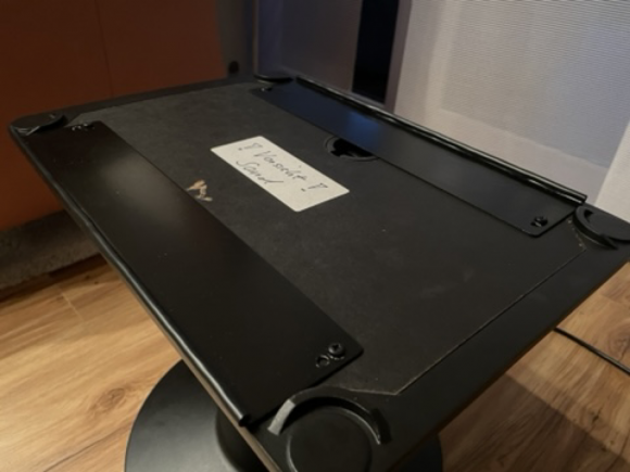

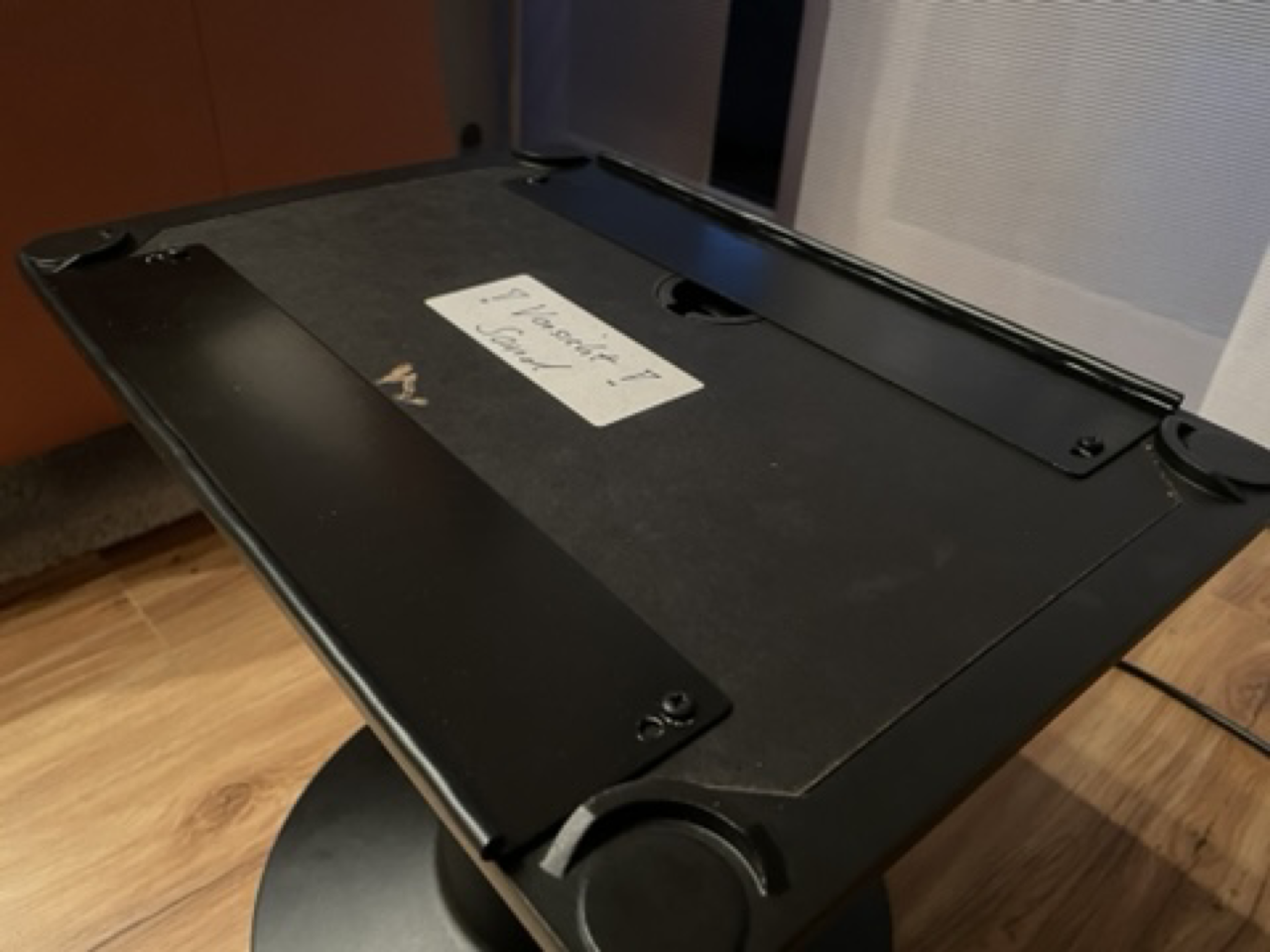

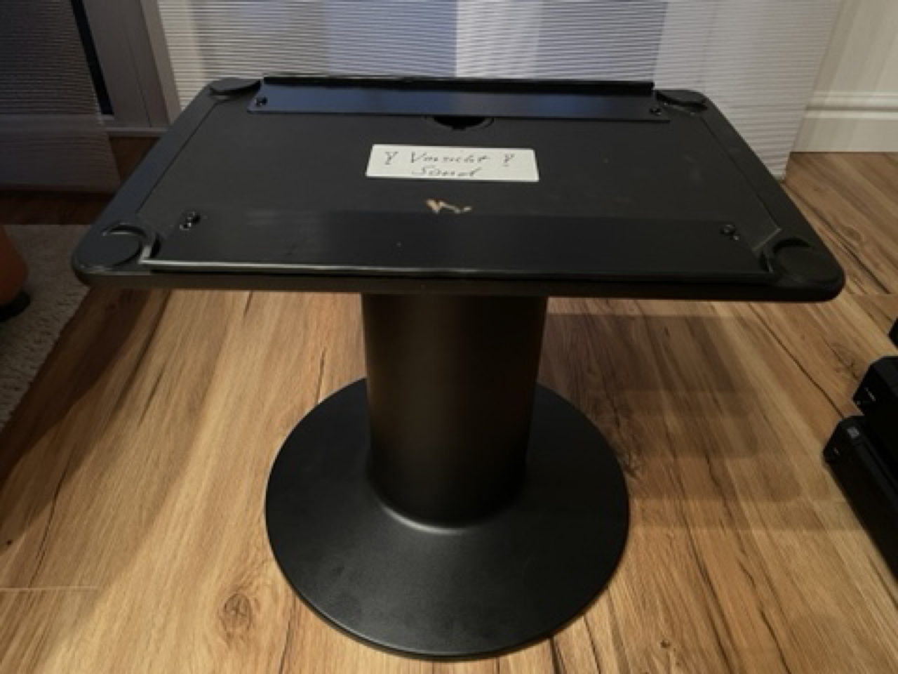

wie einige hier im Forum, habe auch ich so einen AF-1 Standfuß mit vier hängenden Ecken und geneigtem Turm nach links. Das ist für mich natürlich eine sehr unbefriedigende Situation, denn eine vernünftige Justage/Ausrichtung des Plattenspielers, wird damit so ziemlich unmöglich. Klar, man könnte den jetzt links etwas unterlegen, aber wie sieht das denn aus, wenn sich der Abstand zum darunter liegenden Gerät einseitig vergrößert? Neee, möchte ich nicht.
Jetzt zermartere ich mir schon seit geraumer Zeit den Kopf darüber, was man hier denn machen könnte. Mein erster Gedanke war, sich als erstes diese Verstärkungsprofile anfertigen zu lassen und zu versuchen, die Ecken Zentimeter für Zentimeter wieder in die ursprüngliche Position zurück zu biegen. Dann dachte ich über Wärme nach. Den Standfuß an einem heißen Sommertag einfach nach draußen und versuchen, das Ganze wieder etwas zu richten.
Was haltet Ihr denn davon und hat vielleicht jemand was in der Richtung schon ausprobiert/unternommen?

Ich möchte es dann mal versuchen. Die Bleche habe ich bei einer Firma grob schneiden und biegen lassen. Den Rest mache ich selbst. Bin gespannt, in wieweit ich die Ecken in die eigentliche Ursprungslage wieder zurückgebogen bekomme.

So, die Bleche sind fast fertig. Noch zwei Schichten Lack drauf und dann gehts zum Einbau. Ich bin gespannt.
Mich würde eines aber mal brennend interessieren.
Ist der Standfuß tatsächlich von Braun mit dieser Verstärkung so irgendwann mal verkauft worden, oder war das vielleicht eher eine Bastelarbeit eines findigen Tüftlers, der das Problem erkannt hatte?
Überall wo ich nachschaue - sei es auf Ebay, Kleinanzeigen, ja selbst alte Bilder auf Google - nirgendwo finde ich noch weitere Bilder des Fußes mit diesen Verstärkungsblechen. Außer eben hier, in diesem Forum.
Noch etwas ist für mich auffällig. So, wie das konstruiert ist, würde ich das (jetzt im Nachhinein) gar, nicht machen. Warum die Auflagefläche nicht auch diagonal miteinander versteifen? Das ginge dann aber nur mit einem durchgehenden Blech. Und die schlussendliche Frage aller Fragen. Wieso hat Braun das Holzbrett, welches mit den 4 Schrauben befestigt wird, nicht direkt gegen eine stabile Metallplatte ausgetauscht? Das wäre, in meinen Augen, doch das beste gewesen.

eine Blechplatte ist nicht so verwindungssteif wie ein L-Profil.
Auch diagonal müsste es dann eine Auf-(oder Ab-)Kantung geben, damit es weniger Durchbiegung gibt.
Möglicherweise hatten die Designer des Fußes nicht auf dem Schirm, dass die einseitige Belastung zu diesem Ausmaß an Materialermüdung führt.
Der Fuß ist ja etwas kleiner als die Grundfläche der Atelier-Geräte...
Wenn er schmal und kurz genug ist, könnte man vielleicht die Oberseite des Fußes auf allen Seiten überhängend
mit zwei geschlossenen Seitenteilen, zwei Rückblenden [vorn neutral = ohne Bezeichnung] und einem Gerätedeckel verkleiden.
Die Seiteninnenrahmen müssten dazu aber modifiziert werden: mit einer Rückblendenaufnahme auf beiden Seiten ausgestattet.

So würde ich das ja dann auch machen. Also ein durchgehendes Stück Stahlblech, welches an der Vorder- und Hinterseite jeweils wieder nach oben abgekantet ist.Paparierer hat geschrieben: ↑24.01.2022, 00:44 Auch diagonal müsste es dann eine Auf-(oder Ab-)Kantung geben, damit es weniger Durchbiegung gibt.
Generell hätte das Teil mit einer Verstärkung ausgelegt werden müssen. denn bei mir hängen alle 4 Ecken durch. Nur links noch etwas mehr, wegen den Trafos.Paparierer hat geschrieben: ↑24.01.2022, 00:44 Möglicherweise hatten die Designer des Fußes nicht auf dem Schirm, dass die einseitige Belastung zu diesem Ausmaß an Materialermüdung führt.
Ich versuche es erstmal so. Ansonsten stelle ich das Teil im Sommer mal in den Garten. Vielleicht lässt es sich dann etwas besser formen.
Wenn der Turm wenigstens gerade stehen würde, dann wäre es gar nicht so schlimm. Durch die Schieflage bekomme ich den Plattenspieler aber nicht vernünftig ins Wasser.
Das ist mein Hauptproblem. Und einen GS3 oder ähnliches möchte ich nicht. Der AF-1 sieht, meiner Meinung nach, einfach am besten aus und passt auch wunderbar zur Einrichtung.

Aber ich muss meine Meinung zu den Blechen des AF-1 Standfußes auch korrigieren, weil mir erst jetzt der eigentliche Sinn dahinter klargeworden ist.
Diese haben in erster Linie nicht den Zweck, die 4 Auflagepunkte selbst zu versteifen, sondern eine zusätzliche Auflagefläche durch die Abkantung selbst herbeizuführen.
Die Geräte liegen direkt dort auf. Hier der Link mit der Erklärung dazu: viewtopic.php?p=11719#p11719
Und das macht für mich auch direkt mehr Sinn.

um das Thema hier abzuschließen, eine kurze Rückmeldung von mir.
Mit viel Arbeit und Geduld, ist es mir tatsächlich gelungen, die Biegung der 4 Ecken wieder rückgängig zu machen, um schlussendlich die neu angefertigten Trägerbleche auf der ebenen Fläche befestigen zu können.
Zu Hilfe nahm ich mir dafür eine klappbare Werkbank, 2 10kg Hanteln und einen handelsüblichen Haarföhn. Mit einer Hantel belastete ich die jeweils zu bearbeitende Ecke und heizte sie mit dem Föhn so lange auf,
bis sie wieder zurück in ihrer ursprünglichen Lage war. Die zweite Hantel lag als Gegengewicht auf der gegenüberliegenden Seite.
Auf der Kantung der Bleche habe ich dann noch einen Kunststoffschutz aus einer Kabelisolierung aufgezogen, damit das darauf liegende Gerät am Boden keine Kratzer abbekommt.
Viel Spaß beim nachmachen.
