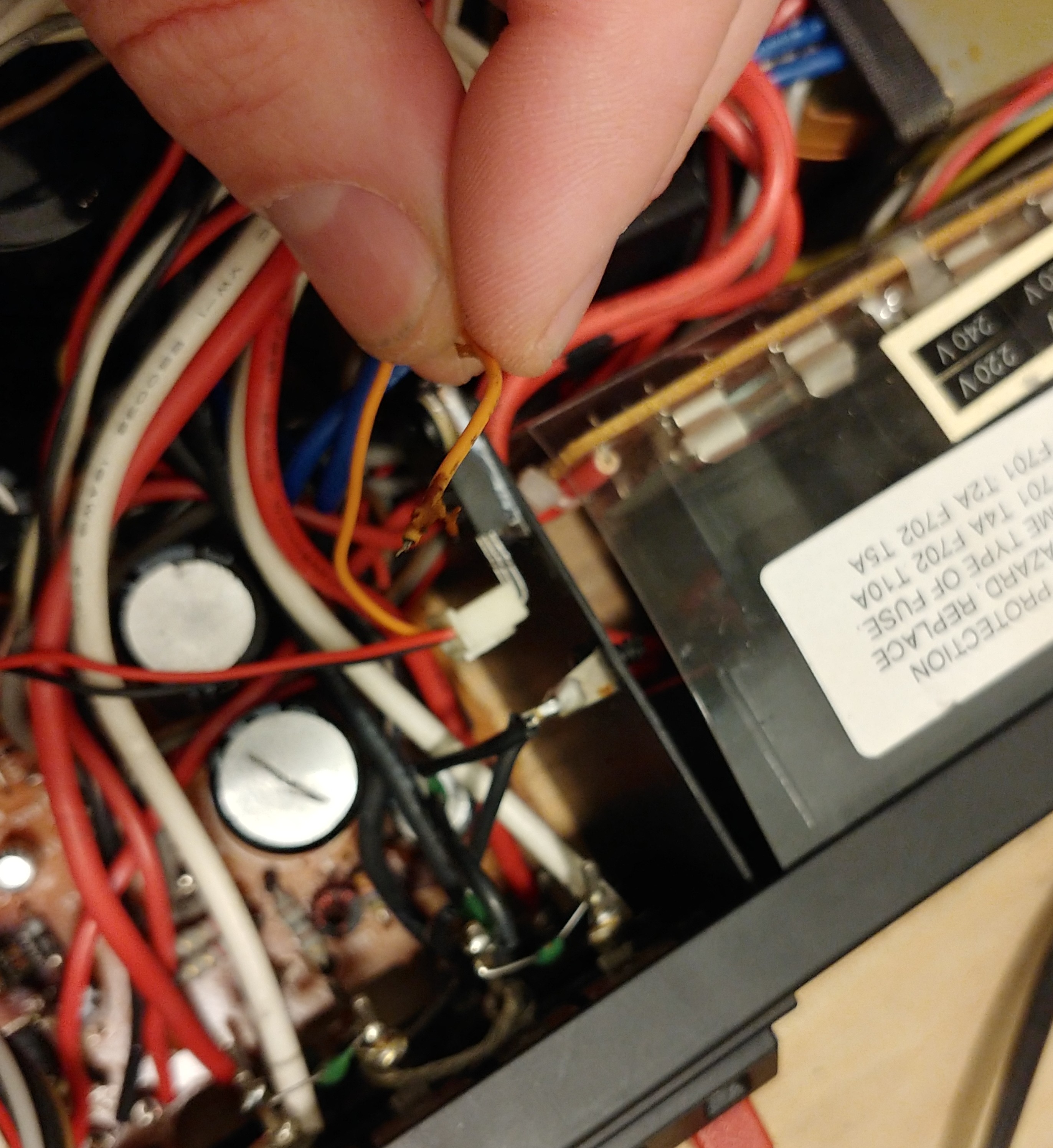

Vom Standby Trafo kommen über die gelben Kabel an den Anschlüssen 7 und 8 der Prozessorbox 7,34 V und 7,46 V an, sie wird also mit Strom versorgt.
