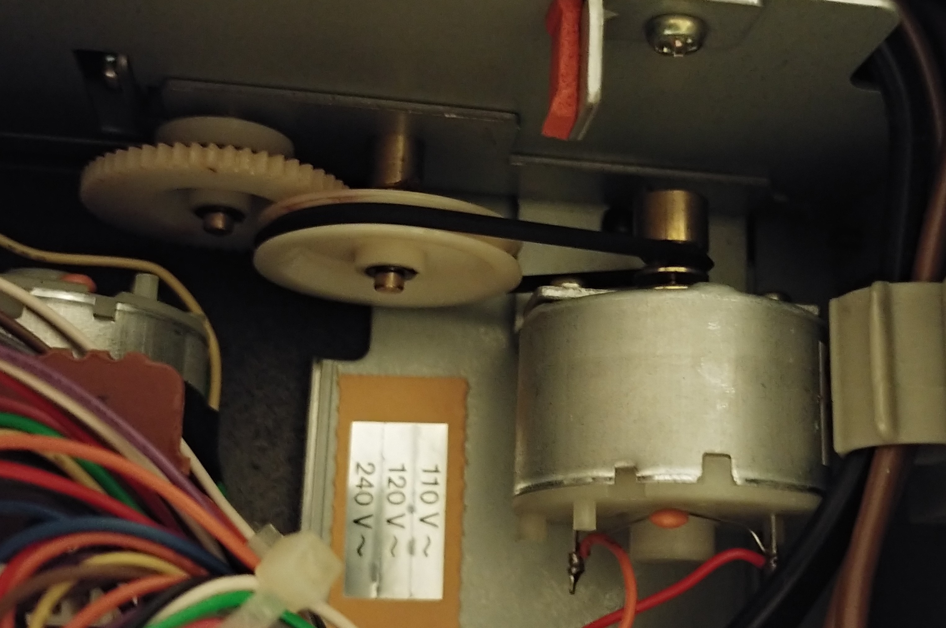

Hallo Josef,
nein, der Slider muss nicht raus, sondern nur ausgefahren werden, dann kommt man wunderbar an den Riemen.
Hinten links:

Nachdem ich den Riemen mal bestellt hatte, bin ich heute drangegangen. Deckel abgemacht (natürlich mit dem passenden Inbus), und zunächst mal beobachtet wie der Slider läuft. Es sind einfach ein zwei kurze Stellen wo er etwas härter läuft. Der Riemenwechsel ist ja wirklich ein Kinderspiel und mit dem neuen Riemen läuft alles wunderbar.
Dennoch, es sind die beiden etwas härteren Stellen dabei, die man spürt wenn man den Slider stromlos von Hand vorsichtig hin und her schiebt. Der neue Riemen packt das aber anscheinend anstandslos und man kann beim Betrieb keine Rucker mehr erkennen.
