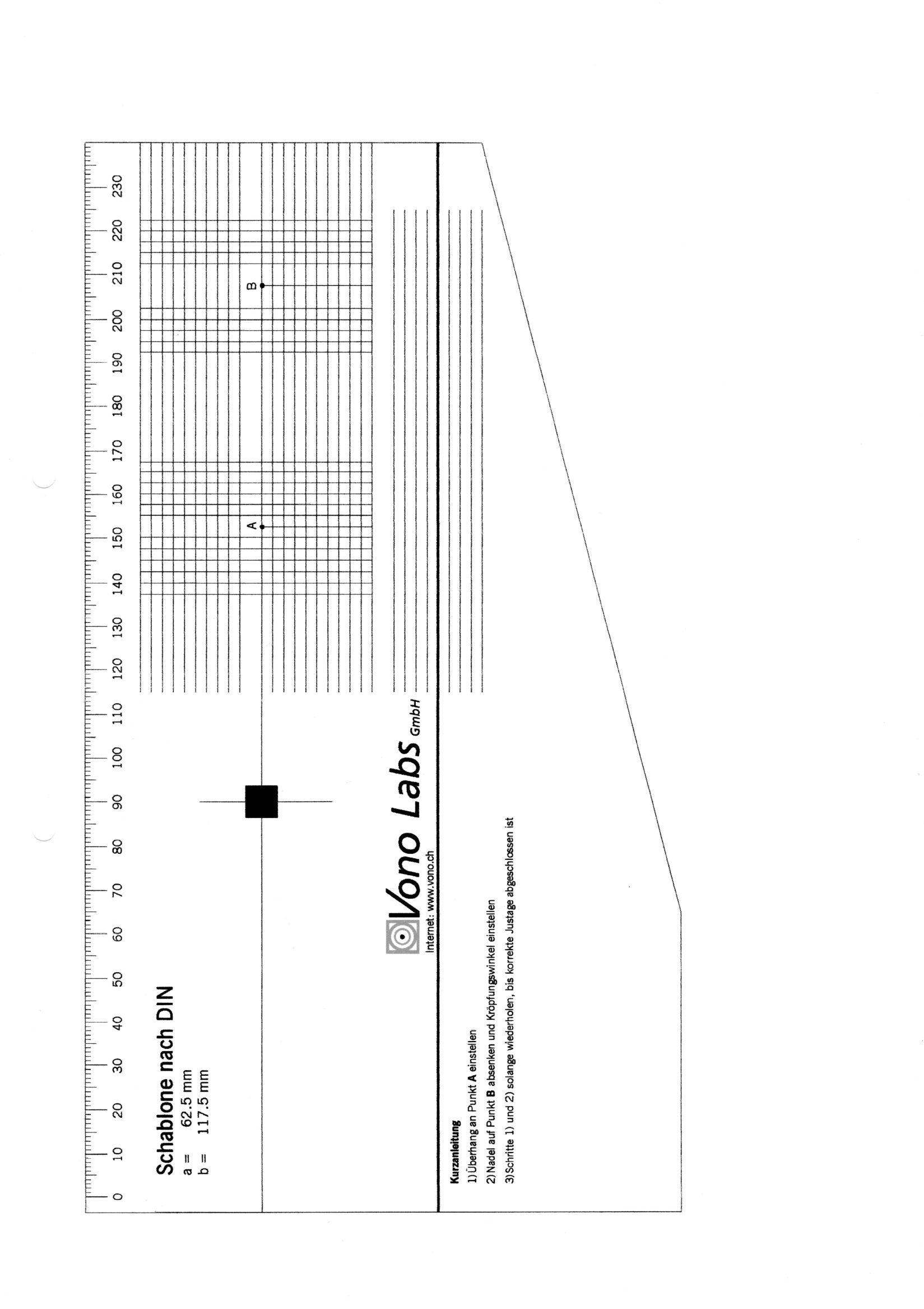

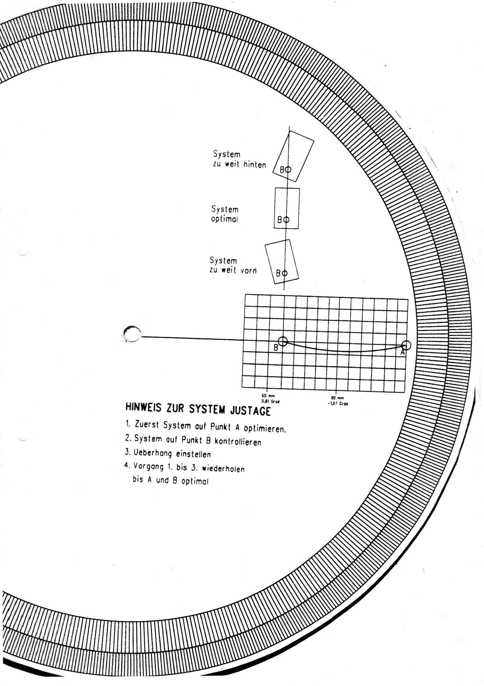

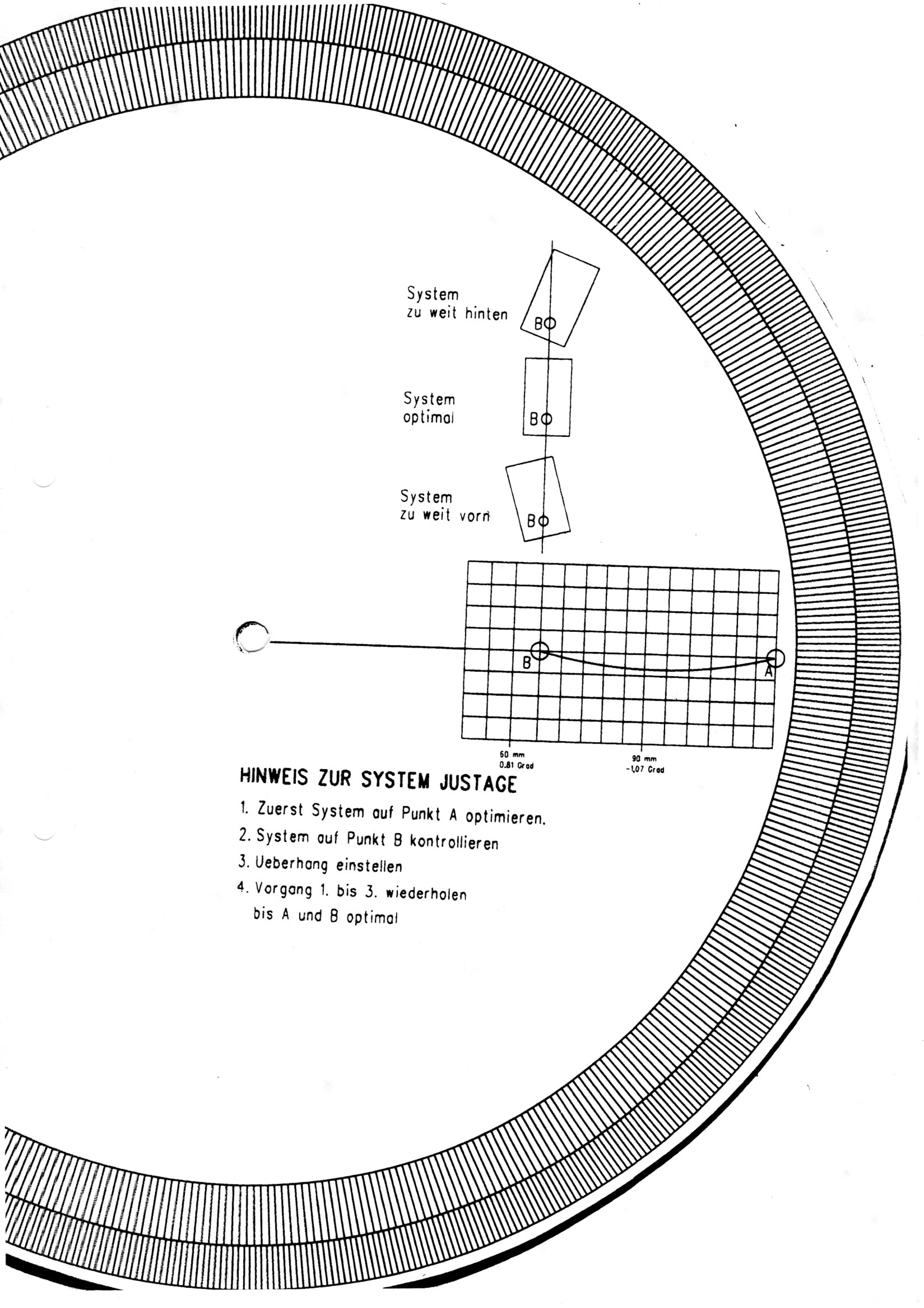

Was die Systemmontage angeht, habe ich Dir mal zwei unterschiedliche Schablonen zur Tonarm- bzw. Systemjustage angehängt. Hierfür benötigst Du keine Plattenreinigerstütze. Du musst Dir nur jeweils ein passendes Loch für die Zentrierachse des Plattentellers in die Schablonen schneiden.
Beide Schablonen sind für unterschiedliche Tonarme geeignet.
Ich denke, Du wirst die geeignete für Dich finden.
