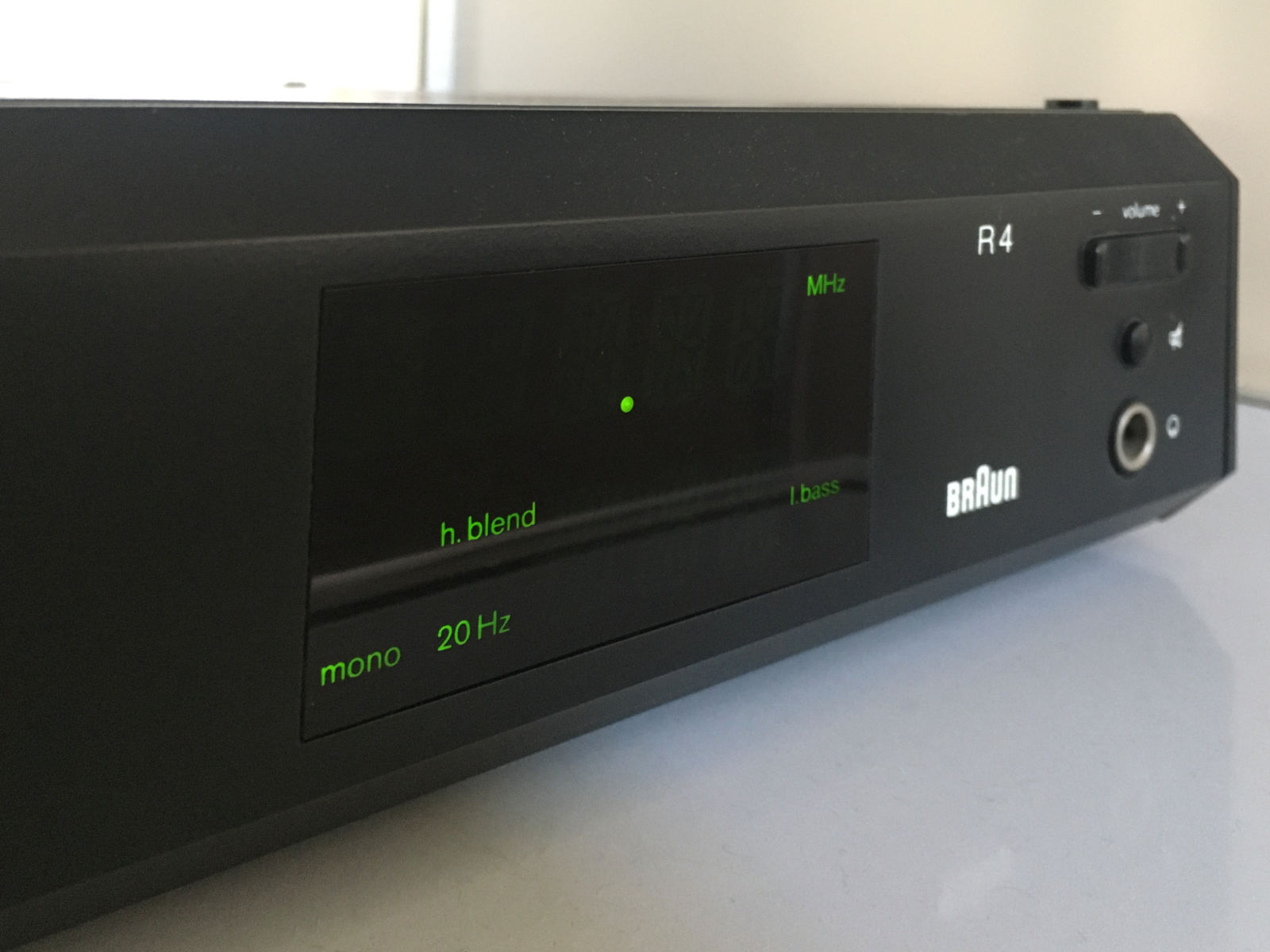

ich habe einen Braun R4 (schwarz, seitl. mit horizontalen Schlitzen), der bis vor kurzem noch einwandfrei funktionierte; ich habe das Gerät seit rund 25 Jahren. Seit einigen Wochen kommt es vermehrt zu fehlerhaften Anzeigen im Display; d.h. obwohl das Gerät im Standby und nicht eingeschaltet war (und nur der kleine grüne Punkt zu sehen hätte sein sollen) wurde irgendetwas angezeigt, bspw. "mono - h.blend - grüner Standby-Punkt"; ein Foto vom momentanen Status ist beigefügt. Wenn dies der Fall war/ist, lässt sich das Gerät nicht mehr ein-/ausschalten. Neztzstecker rein / raus half am Anfang, mittlerweile aber praktisch nicht mehr. Nur sehr selten klappt es noch, dann kommt das typische Klacken beim Einschalten und der der R4 läuft wieder (stundenlang) bis man ihn wieder ausschaltet… dann dauert es etwas (manchmal Stunden, im besten Fall Tage) und das Display wird etwas angezeigt, wie auf dem Foto zu sehen. Jedenfalls reagiert das Gerät dann nicht mehr.
Wie ich hier als Neuling im Forum erfahren konnte, sind derartige Fehler beim R4 ja keine Seltenheit. Ansonsten befindet sich der Receiver aber in einem sehr guten Zustand (Toblerone funktioniert, Rückklappe ist vorh., keine Kratzer).
Da ich selbst eine Reparatur/Revision nicht vornehmen kann, würde ich mich freuen, wenn sich jemand meldete, der/die das machen würde (ich wohne in Kiel)?! Alternativ könnte ich mir auch einen Tausch gegen einen funktionierenden R2 oder A2 vorstellen. Freue mich ich über Nachrichten und Vorschläge! Viele Grüße, Sven
