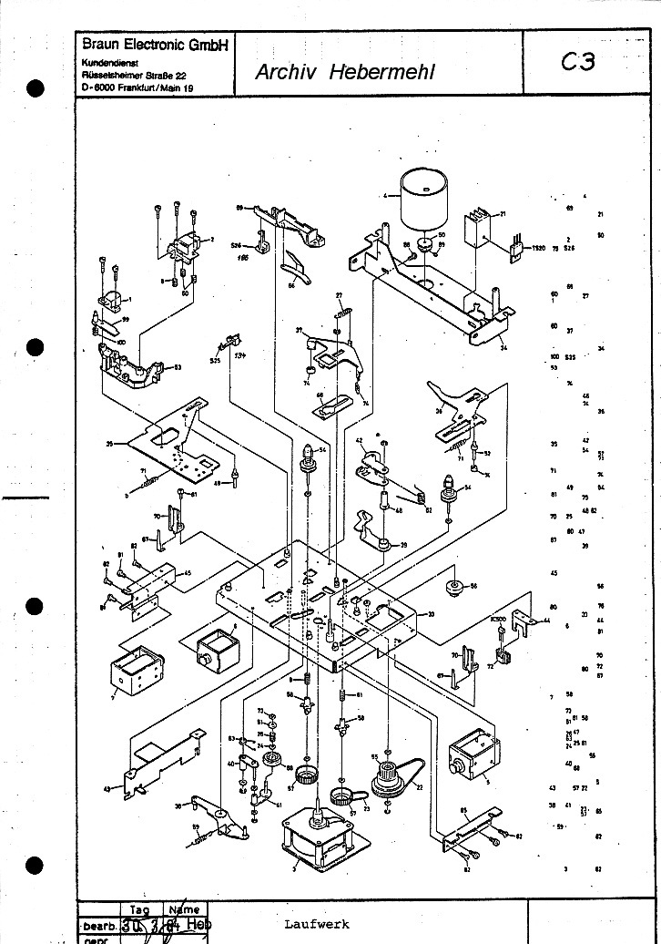

Beiträge: 1237
Re: C3: Rückbremsfilz / Rückbremsbolzen
#6 Beitrag von Rainer Hebermehl » 22.04.2020, 20:03
Kleine Fehler und Versäumnisse können sich später rächen !
Ich hatte tatsächlich 1984 bei der Erstellung der Ersatzteillisten und der Serviceanleitung " geschludert" .
Den Rückbremsbolzen , vollständig hatte ich aber später unter der Position 121 ( 1967 139 ) und den Rückbremsfilz unter Position 122 ( 1967 226 ) in die internen Unterlagen aufgenommen. Es bestand aber damals kein Bedarf der Neuauflage von Serviceunterlagen und so fehlen sie bis heute in allen Unterlagen.
Ihr " Armen Teufel " müßt es nun ausbaden
S O R R Y
