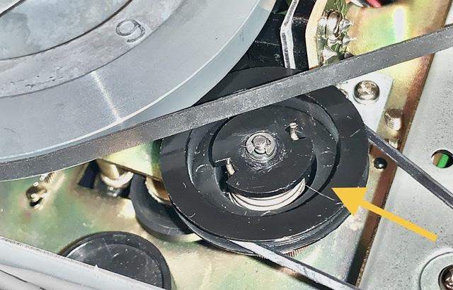

Das einzige was an den Rädern auffällt ist das Radialspiel des äusseren Rades mit Pfeil
alle Wellen der Räder und Motore machen einen soliden Eindruck mit kleinstem Spiel
