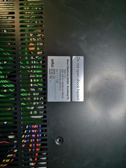

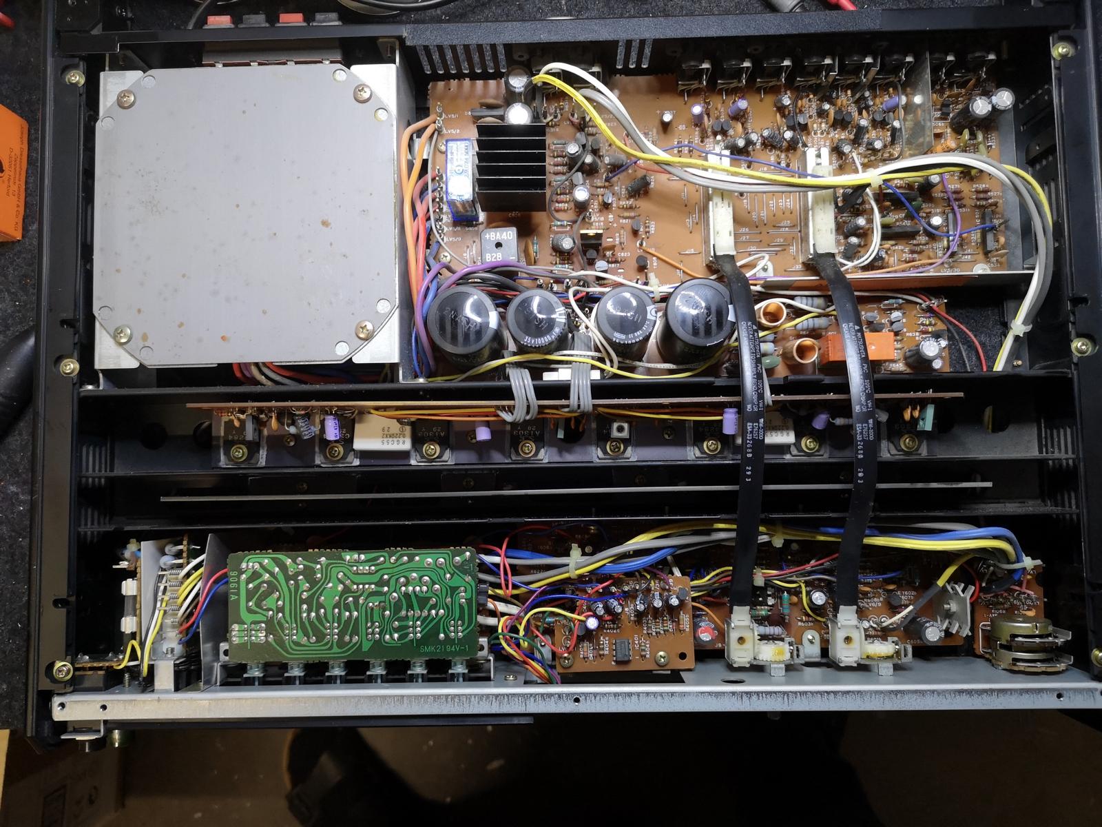

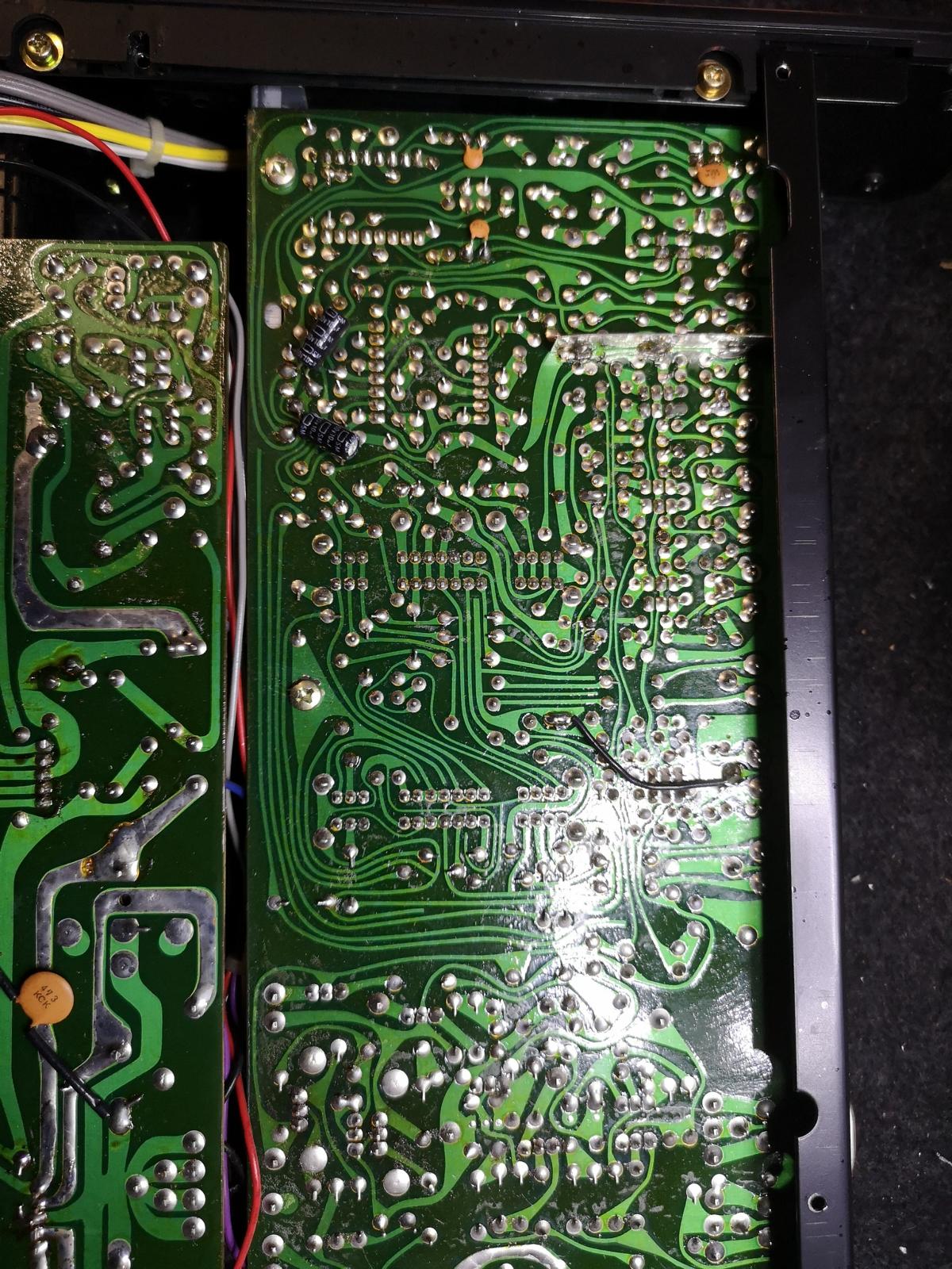

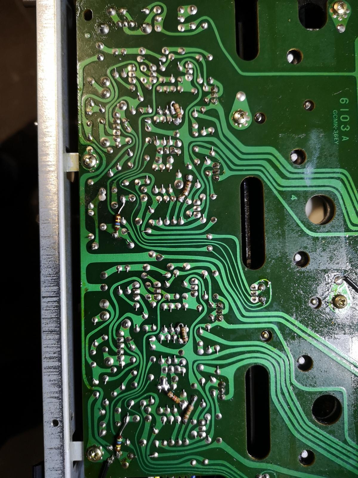

Hallo Forum,
habe mir in der Bucht einen A2/1 als Ersatzteilträger geschossen.
Sieht noch ganz brauchbar aus.
Beim Öffnen stellte ich einige Besonderheiten fest.

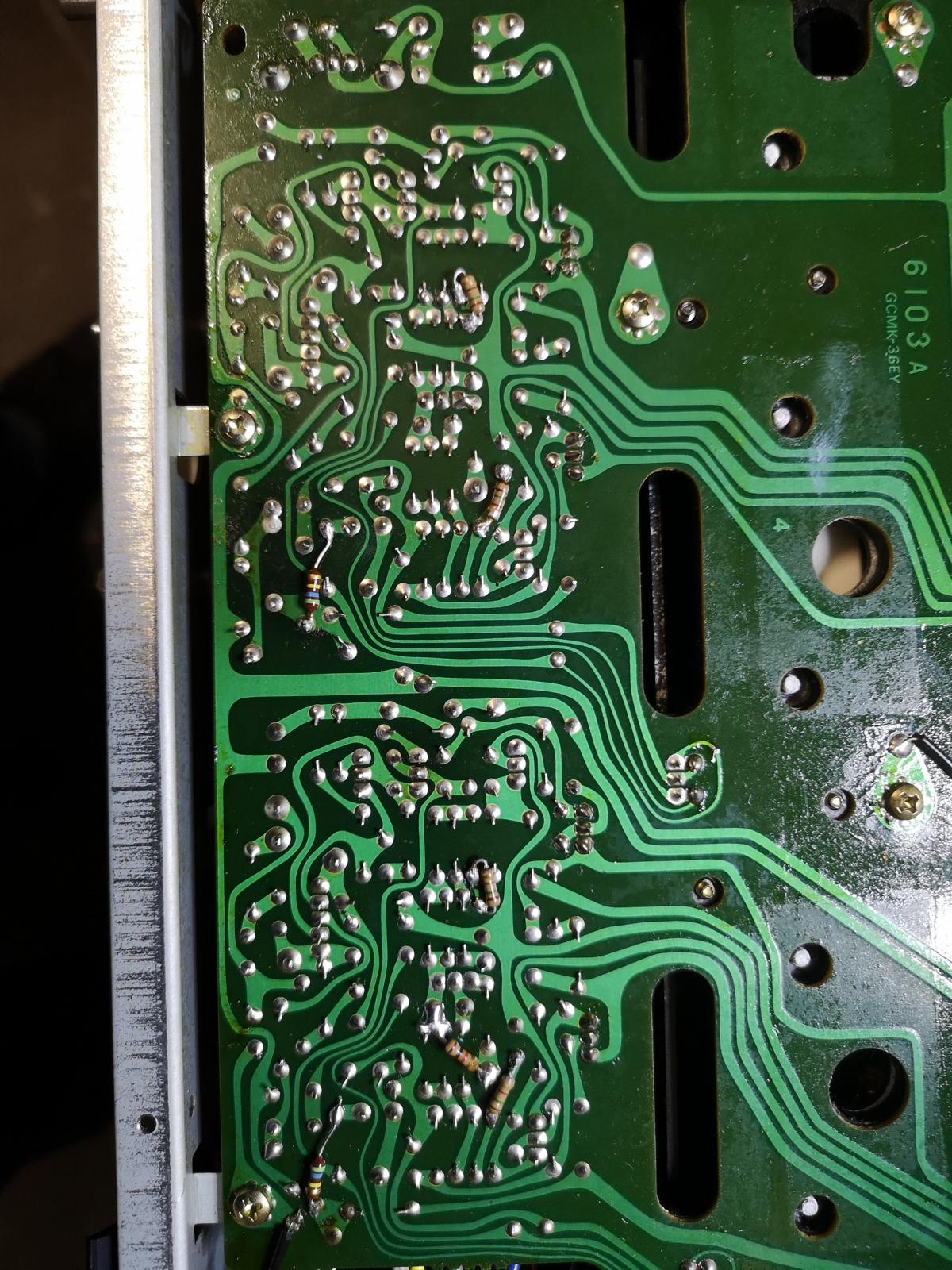

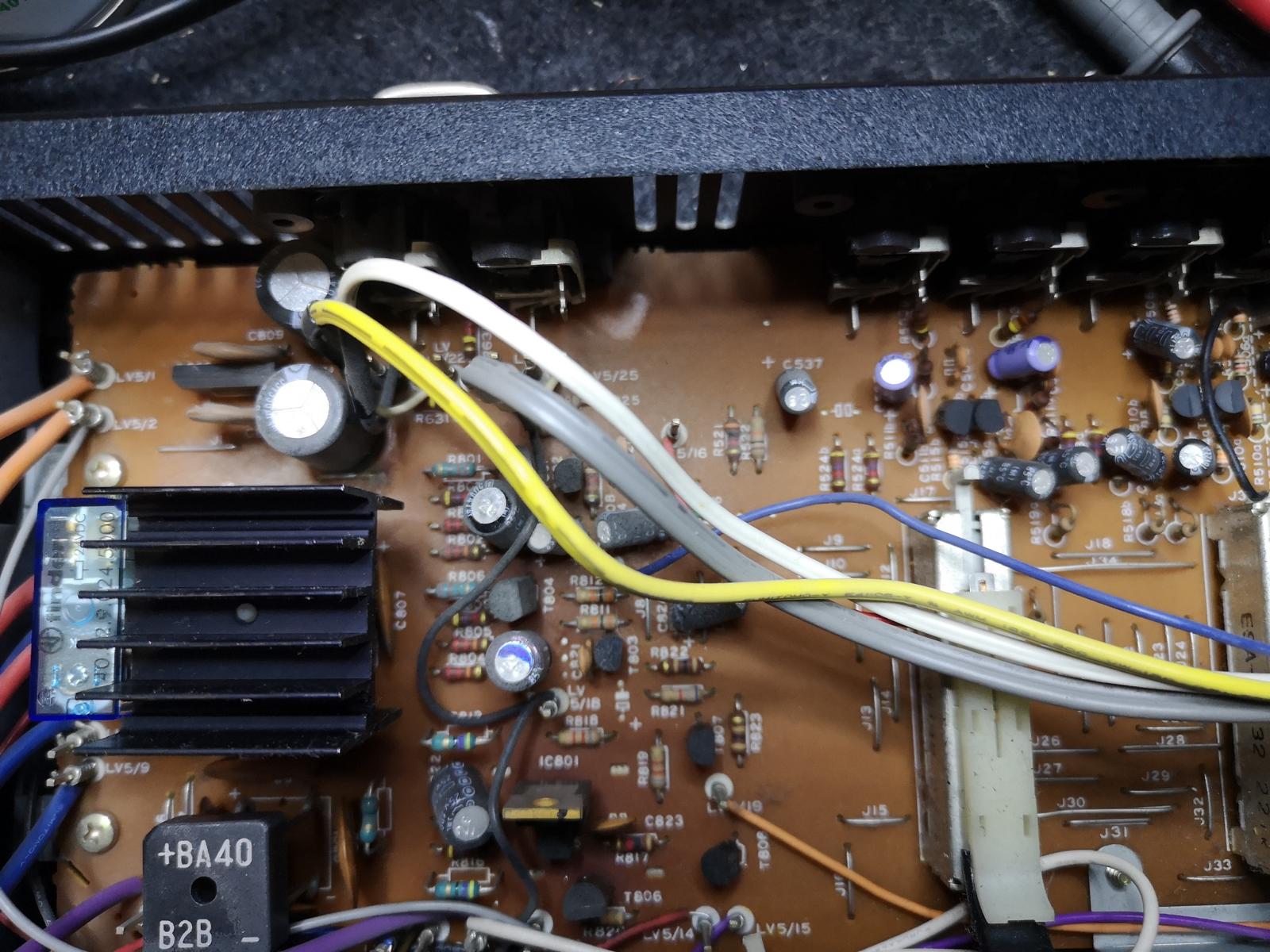

Auf der Unterseite sind einige Widerstände und Elkos verlötet.

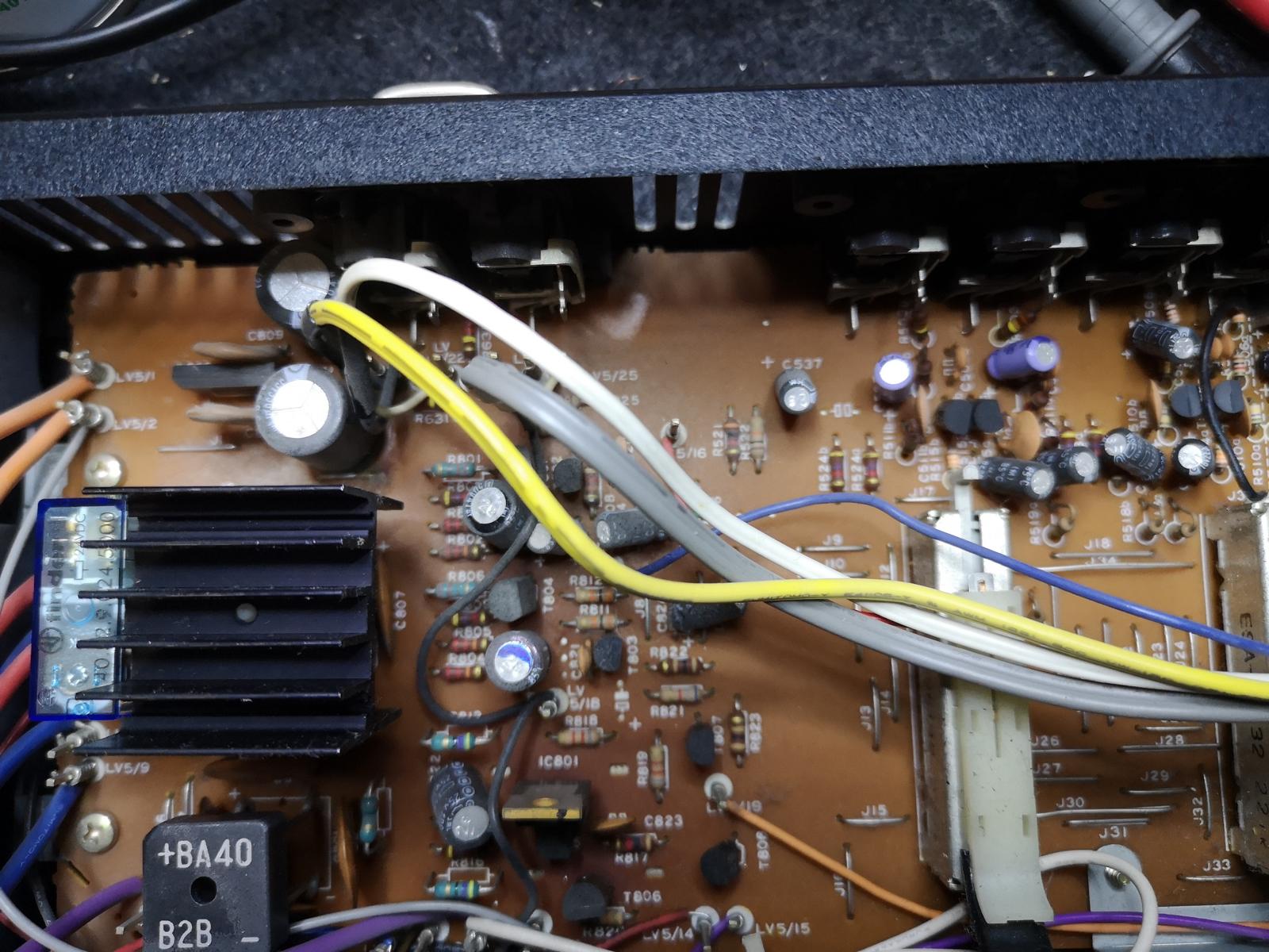

Für das Aktivlautsprecher Relais gibt es keine Bohrungen.
Meine Frage richtet sich an die Sammler, ist das ein Vorserienmodel oder einfach verbastelt.
Siehe Bilder
Christian

nein, keine Vorserie!
Schaue mal in die Ti`s : https://postimg.cc/ygJq0QKv
Das Relais ist erst ab SN 13030++ verbaut.

und die von Hand auf der Unterseite nachträglich eingelöteten Widerstände und Elkos sind auch Ok ?

Hallo Christian,
ich glaube auch nicht, dass es ein Vorserienmodell ist, aber eben ein sehr frühes. Offensichtlich nahm es BRAUN mit der Aktualisierung der Dokumentation auch nicht so genau.
Die beiden 560K Widerstände auf der Vorstufenplatine entsprechen meiner Meinung nach den Widerständen R637a/b (680k) im Schaltbild. Diese Widerstände scheinen im Layout 6103A noch nicht zu existieren. Deine Platine entspricht dem Layout 6103A in den Serviceunterlagen. Die Widerstände wurden also nachträglich hinzugefügt. Die anderen Sachen habe ich im Detail nicht überprüft. Es könnte also sein, dass es auch eine 6103B gibt, die Braun nicht dokumentiert hat.
Um sicher zu sein, müsste man die zusätzlichen Bauteile von ihrer Lage in der Schaltung identifizieren. Es könnte durchaus sein, dass sie im Schaltbild vorhanden sind, aber im ersten Layout fehlen.
MfG
