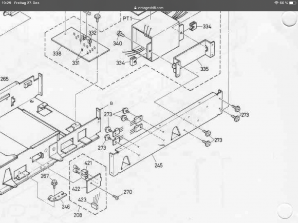

Hallo ,
das Thema gab es schon einmal, was sich aber nicht mehr ergänzen ließ. Falls jemand dieses Brummen eliminieren möchte
und sich es um mechanisches Brummen handelt, hier ein Lösungsansatz, der zumindest bei mir für absolute Ruhe gesorgt hat.

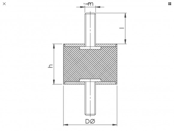

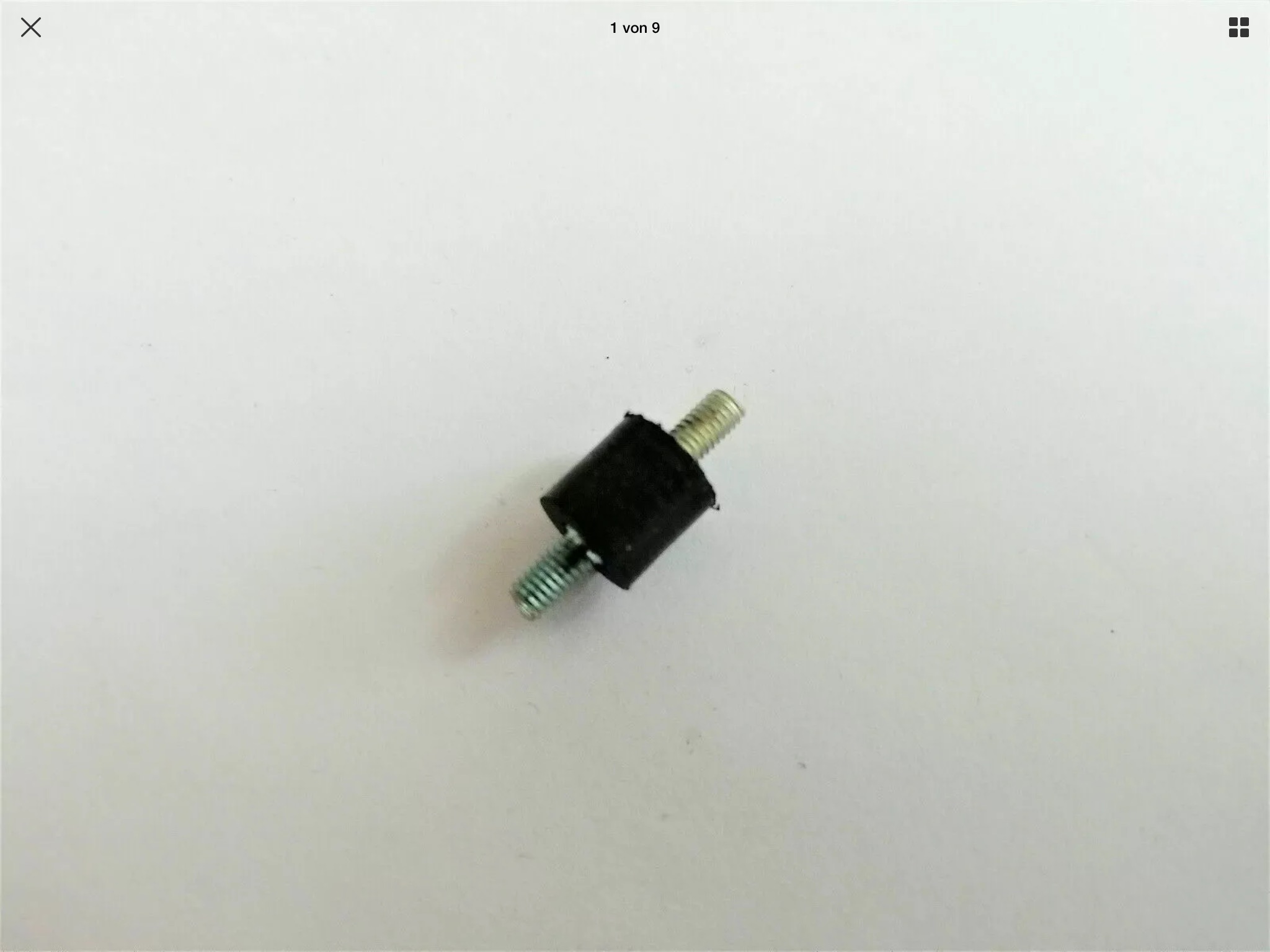

Trafo Verschraubungen lösen, kurz testen, ob das Brummen allein dadurch leiser wird. Wenn ja, alle 4 Schrauben (273) komplett entfernen und Gummipuffer Typ A Silentblock Schwingungsdämpfer M3 zwischen Trafohalterung (335) und rechtem Seitenteil einsetzen. Das Gewinde passt in die Trafohalterung und die andere Seite mit Muttern M3 festziehen. Die überstehenden Enden am Seitenteil kürzen und fertig.

Beim CD5 ist aber der Abstand vom Trafo zur Platine anscheinend kleiner, also habe ich mir folgende Gummipuffer besorgt:
Typ A, Ø 6 mm Höhe 7 mm, AG/AG M3x6 (06-07-A)
Das Brummen hat sich enorm verbessert, wenn man direkt vorm Gerät steht, nimmt man es noch etwas wahr,
aber an meinem Hörplatz 2 m entfernt ist jetzt Ruhe.
