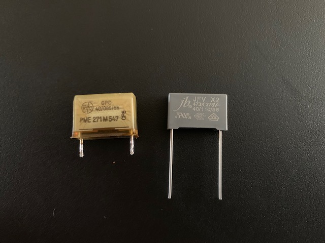

Re: P3 gekauft, 2 Fragen
Hallo Forum,
heute sind die Endstörkondensatoren (Knallfrösche) gekommen und ich habe einen eingelötet. Die Sicherung habe ich auch gewechselt. Nun läuft der P3 wieder und ich mache einen Langzeittest.
Danke für eure Hilfe.
Anbei ein Foto von alt und neu.
*Uli*
*Uli*
Gratulation für Deine erfolgreiche Reparatur. So ein Erfolgserlebnis ist schon eine gute Motivation für weitere Aktivitäten.
War doch sicher nicht so schwer. Jetzt hast Du den Einstiegstest geschafft. Falls Du einen R4 dein Eigen nennst, wird es etwas schwieriger.
Ist Deine Frage 1 nach der Transpostsicherung geklärt?
Viele Grüße aus dem Südwesten
Arthur
Arthur
