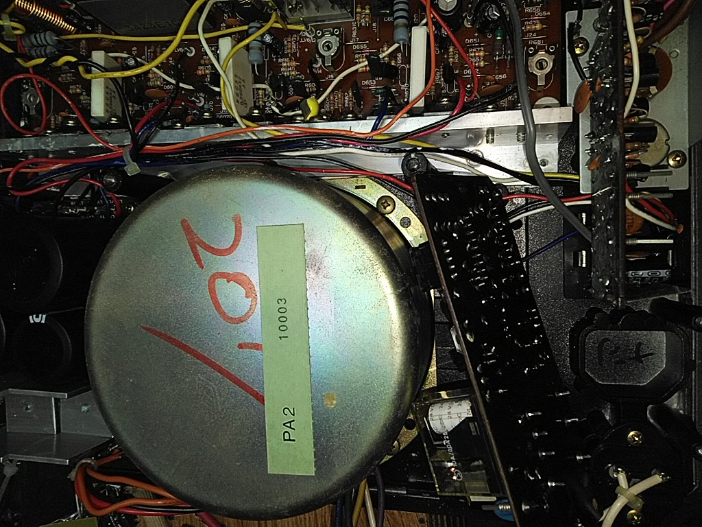

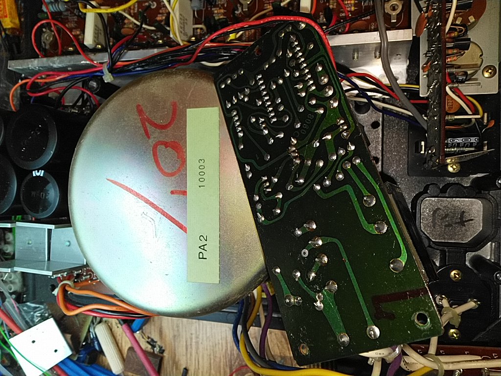

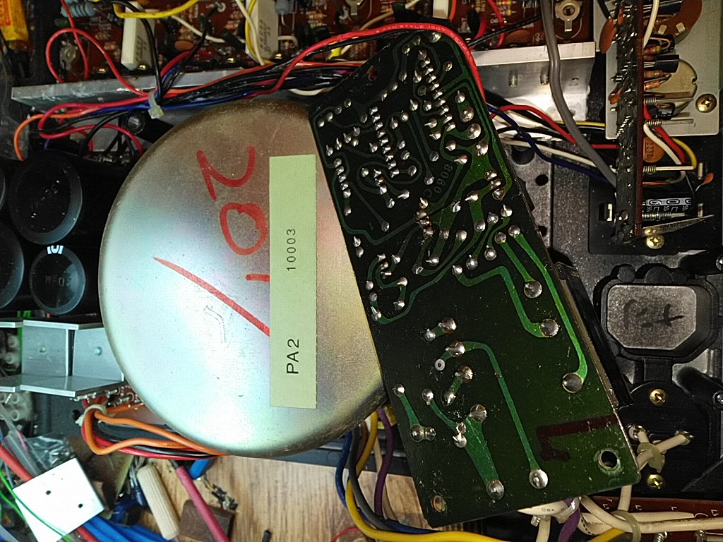

Die PA2 hatte ich mal aus der Bucht gefischt, sie stammt Original aus einem Möbelhaus und fungierte da wohl als Ausstellungsstück und hat nie richtig gelaufen, war aber vollständig bestückt, seht Euch mal die Seriennummer an :shock: .

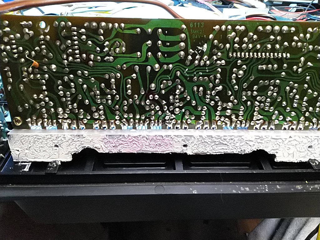

Was interesannt ist das es kaum eine kalte Lötstelle gibt und sich der Amp in einem super Zustand befindet.

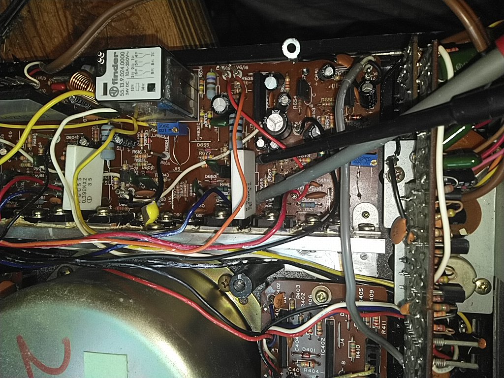

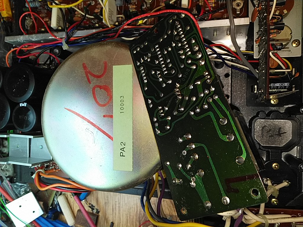

Profilaktisch werden aber trotzdem das LS-Relais (Finder, gab es vor ein paar Jahren noch neu) und die kleinen Netzelkos, Spannungsregler (7815 & 7915) und Gleichrichter getauscht, die dicken Elkos habe ich getestet und sie lagen super in den Werten und dürfen somit bleiben.
Danach geht es in den Test ob die Spannungen alle passen und ob der Ruhestrom eingestellt werden muss, hierzu werden dann kleich Spindeltrimmer stendiert.

So, alle Verschleißteile sind gewechselt.

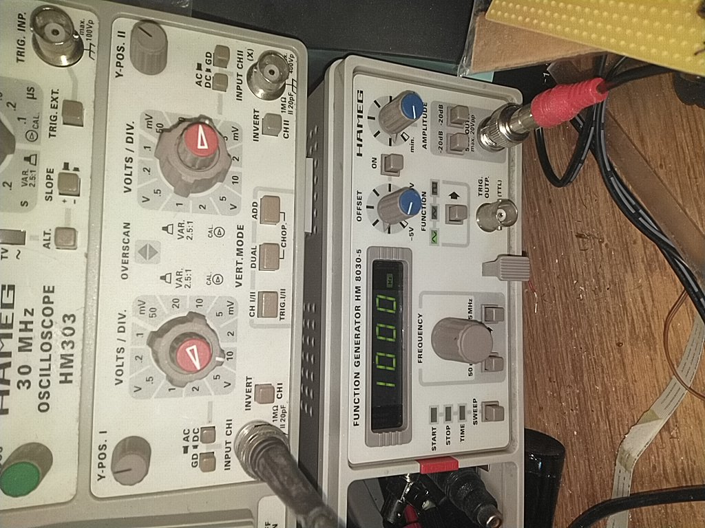

Beim Ruhestrom habe ich 1kHz eingespeist und hab dann über R676 (Tiefton) und 2x R620 (Satelliten) gemessen, 9,5mV =HT Amp, 10mV für den TT Amp.) sollten Anliegen....leider waren es über 100mV auf allen Kanälen.
Beim HT Bereich ließen sich die laut SP beschriebenen 9,5mV gut einstellen nachdem ich sie auf Spindeltrimmer umgebaut habe, 30 Minuten hab ich sie laufen gehabt danach pendelt sich die Spannung ein.
Bei der Tieftonseite reichte dem Amp. keine 1kOhm (Originalbestückung lt. SP) um unter 30mV zu kommen, hier hab ich auf eine 2kOhm Spindel gewechselt und auch hier pendelte sich der Wert nun auf 10mV ein.
