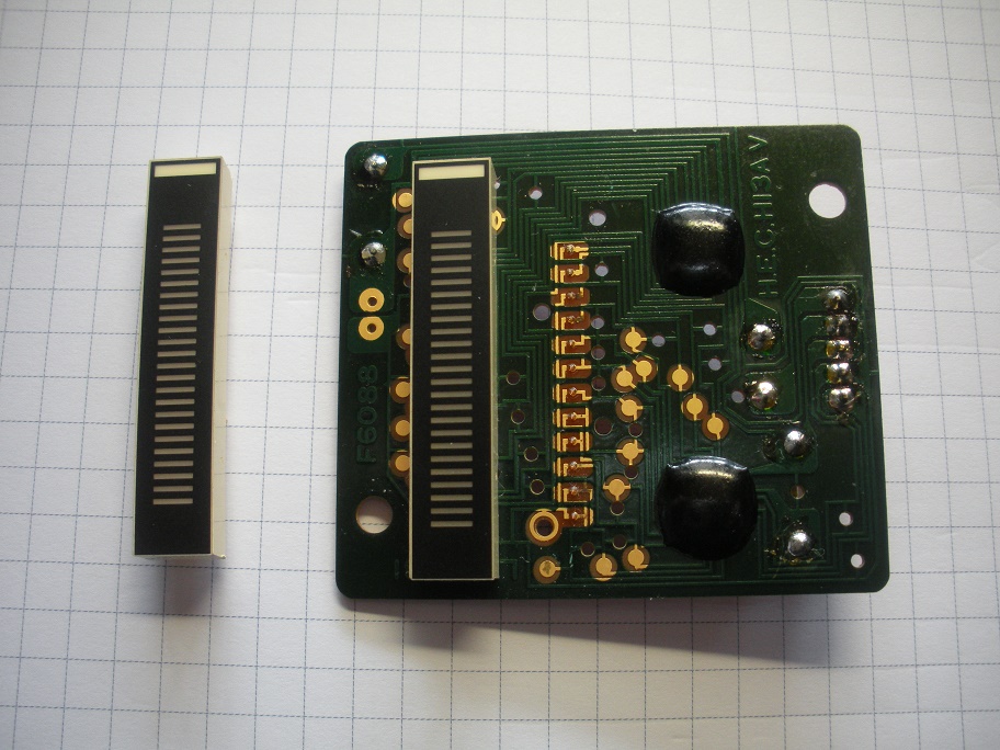

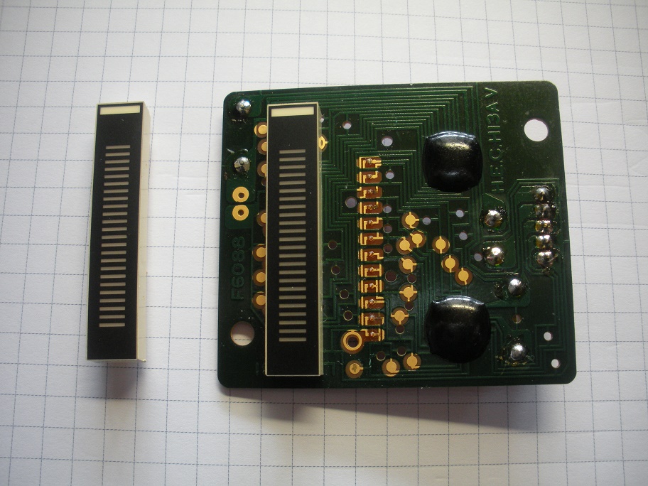

Hab mal ne Frage zur Level-Meter-Anzeige an meinem C2 Tapedeck. Woran kann es liegen wenn bei Aufnahme und Wiedergabe auf der rechten Seite nichts mehr angezeigt wird. Aufnahme und Wiedergabe funktionieren, nur der rechte Level-Meter ist tot. Hab mir ein Manual besorgt und mal am Stecker an Punkt 1 und 5 jeweils gegen Masse gemessen, da kommt an beiden Kontakten Spannung an wenn die Kassette läuft. Kann man die LED-Leiste sonst noch irgendwie prüfen, ob die in Ordnung ist? Auf der Rückseite der Platine hat es ja nicht sooo viele Lötpunkte, dass man die Leisten mal untereinander tauschen könnte, um nicht zu sagen, da ist eigentlich gar nichts.
