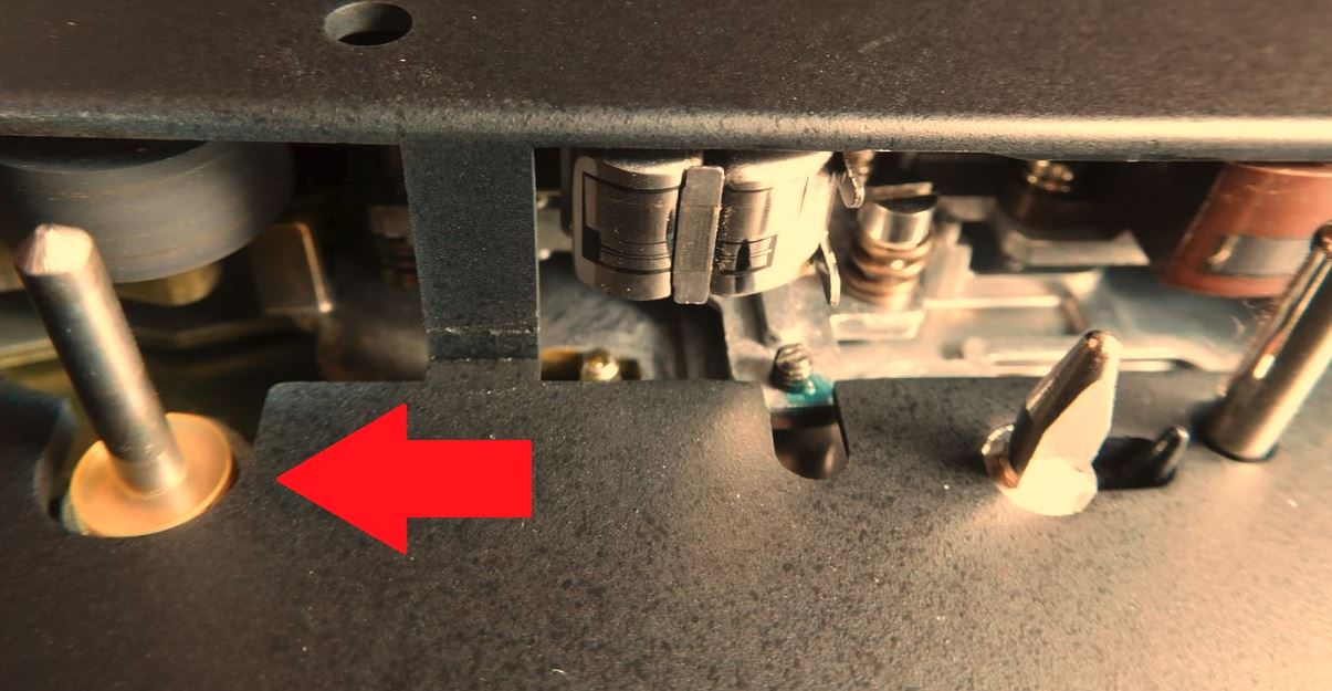

#3 Beitrag von HiFi Fan » 05.12.2018, 12:19
Hallo Helmut,
hier nochmal ein Bild welcher Bereich gemeint ist.
Christian

#4 Beitrag von kokomiko » 06.12.2018, 22:03
Servus Christian,
vielen Dank für Deine Antwort. Ja, die Kunststoffplatte um den Capstan ist tatsächlich ähnlich gelblich verfärbt, wie auf Deinem Foto zu sehen.
Bis auf das Quietschen geht ja auch alles einwandfrei, Wiedergabe und Aufnahme funzt tadellos, fragt sich nur, wie lange noch..... Da das Quietschen aber deutlich nervt, muss ich mich wohl mal weiter an die Innereien wagen.
Was ist Deine Theorie, warum sich die Kunststoffplatte verfärbt hat, Licht bekommt sie ja nicht ab. Thermische Belastung? Was ist die Funktion der Kunststoffplatte, eine Art Lager? Könnte ein Hauch Ballistol, appliziert z.B. mittels Q-Tip hilfreich sein?

#5 Beitrag von HiFi Fan » 06.12.2018, 22:16
Hallo Helmut,
wenn die Platte so aussieht wie die, ist wahrscheinlich alles i.O. der Schwarze Kunststoff um der Capstan ist verfärbt durch thermische Belastung wenn es der selbige wäre also das Umfeld um die Ringplatte.
Zerlegen ist wohl eh angesagt, würde dir kein Ballistol empfehlen, das kriecht dir irgendwo hin, finde den Übeltäter und schau im schmierplan was dort aufgeführt ist.
