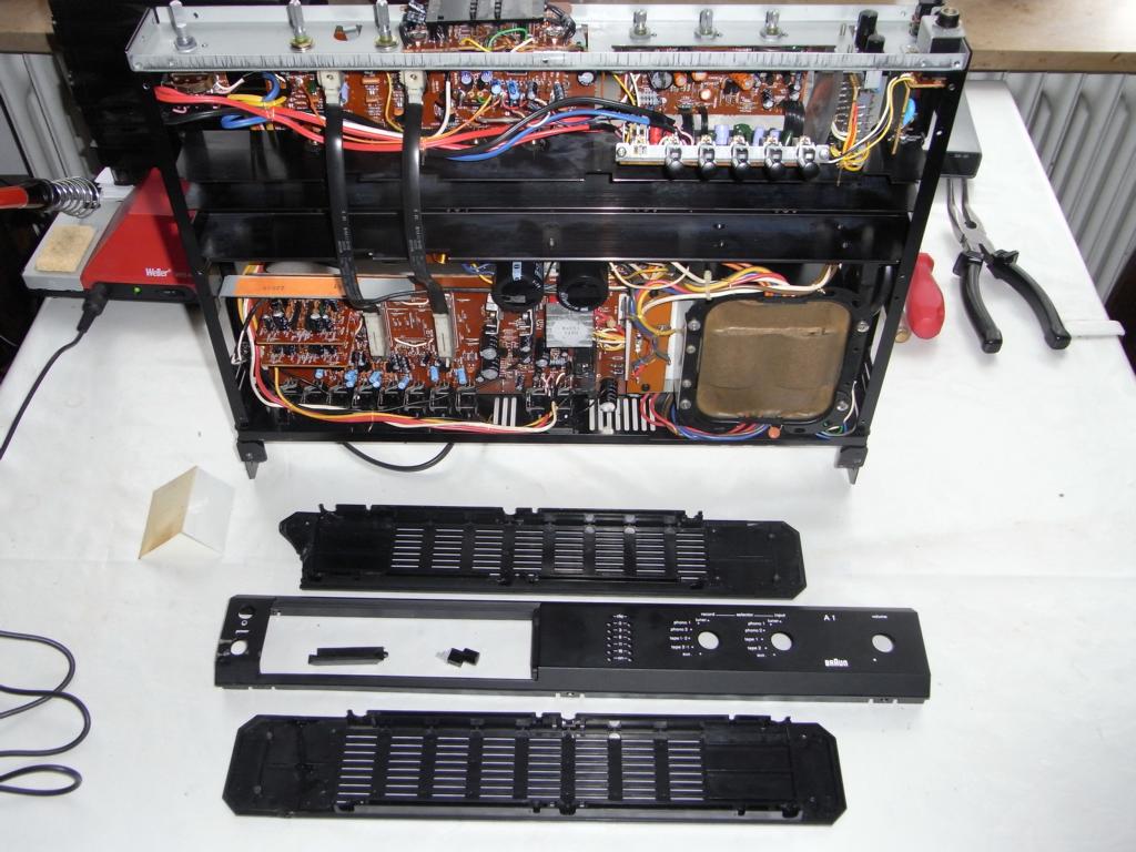

Liebe Braunianer,
wie in meiner Vorstellung schon mal angekündigt anbei eine erste kurze Bestandsaufnahme des kürzlich von mir erstandenen Braun A1. Wie nicht anders zu erwarten kam eine mäßig verpackte Nikotinleiche bei mir an. Der intensive Geruch konnte nur mit Backofenspray beseitigt werden. Ich bin dabei vorsichtig zu Werke gegangen um den Trafo auszusparen. Dann wurde mit Fön getrocknet und jetzt habe ich ihn auch mal ein paar Tage auslüften lassen. Jetzt riecht er wieder richtig Frühlingshaft. :)
Durch den mäßigen Versand wurde das ansich intakte 2te Seitenteil auch noch beschädigt (gebrochen). Die Front hält die Klappe nicht mehr. Der grüne Einschaltknopf fehlt. Der hatte definitiv mal einen Sturz zu überstehen. Mit ein wenig dengel hab ich das aber auch wieder ganz gut ausrichten können.
Nichtsdestotrotz wollte ich mich an einen Recap des A1 machen und habe bei der Demontage des Tasterboards gleich auch noch selber einen Taster geschrottet. Die Schrauben waren mit Sicherungslack befestigt und ich bin beim lösen einer Schraube so blöd abgerutscht...naja, das Ergebnis sieht man. Nicht gerade die besten Vorraussetzungen für eine erfolgreiche instandsetzung. So der eine oder andere ein brauchbares Ersatzteil beisteuern kann, bin ich für jede Info dankbar. Sollte er nicht mehr komplett zu bekommen sein bleibt es ein gutes Stück Übung für evtl. einen weiteren Kandidaten.
Der A1 wird ja hier im Forum nicht gerade mit Lob überschüttet. Zum Glück. Dadurch sind die Preise auch nicht so abgehoben. Das obwohl er, bis auf ein paar weniger Watt (...die meine Wrkungsgradstarken Canton ct90 eh nicht benötigen), eigentlich doch schon alle guten Anlagen des A2 besitzt. Ich kann mir das nur so erklären das niemand die Zeit in eine gründliche Revision investieren will. So will ich nun meine Freizeit etwas dem A1 widmen und sehen ob das wirklich ein schlechter Verstärker ist oder nicht.
VG Martin

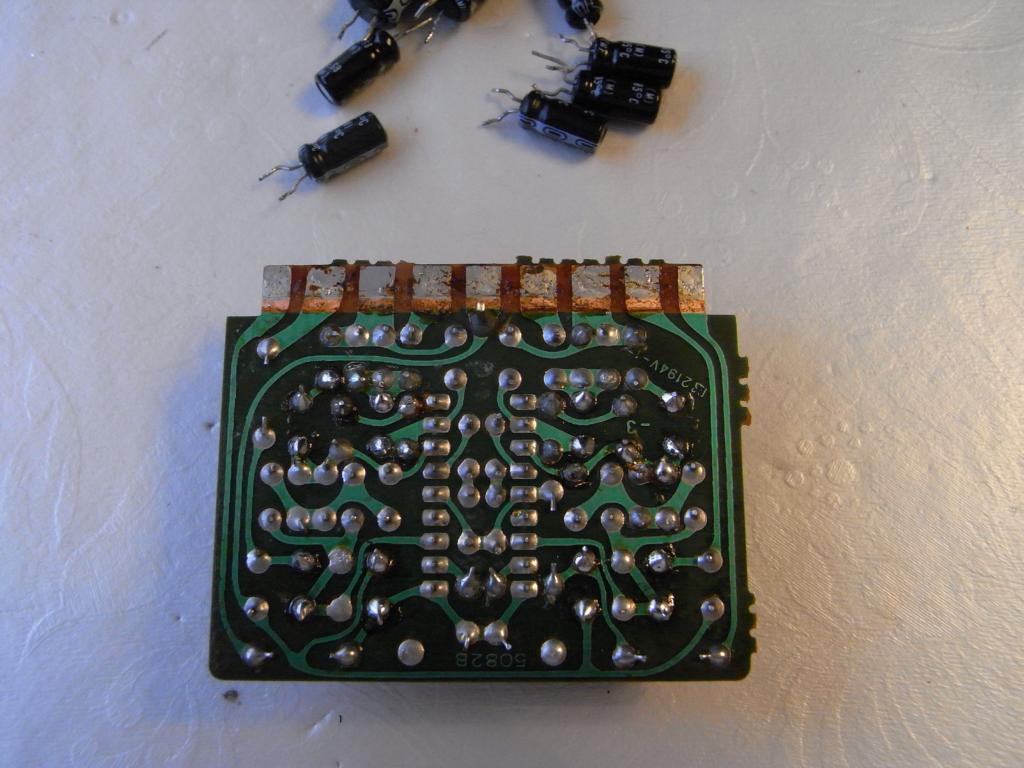

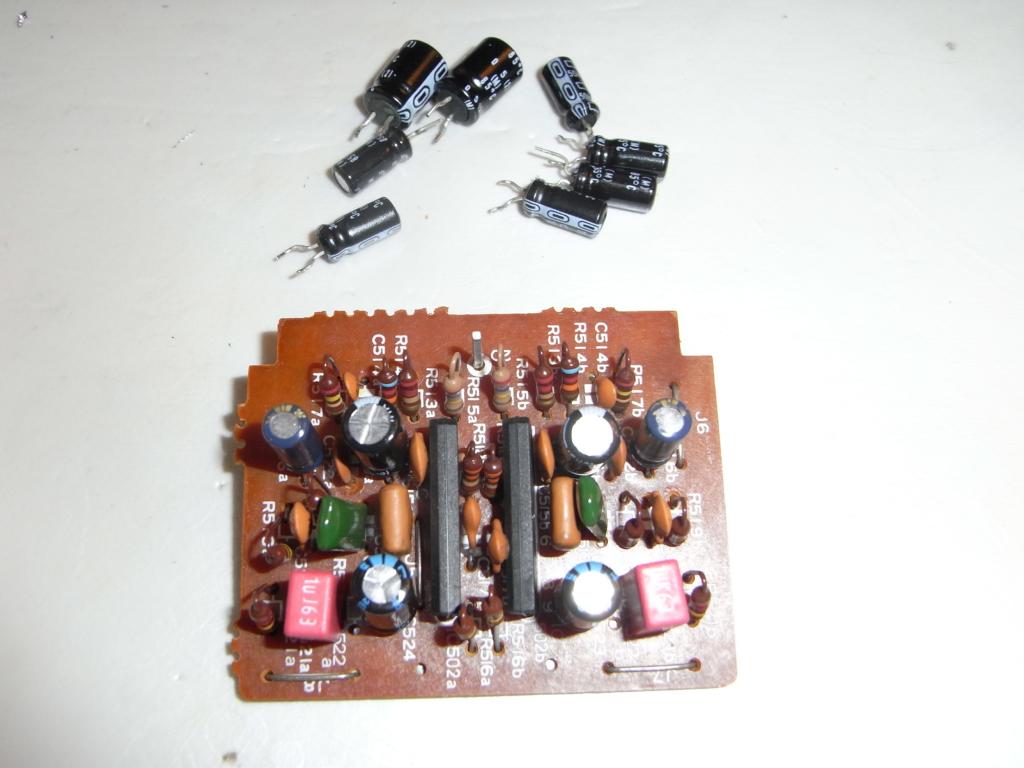

Man darf sich hinsichtlich des Zustandes dieser Geräte aus Zeit Anfang der 80er keinen Illusionen hingeben. Ich hatte den Vk ja nach evtl. Instandsetzungsarbeiten gefragt. Er hatte sich als "Spezialist" geoutet und konnte an der Kondensatorfront keinerlei Handlungsbedarf erkennen. Der läuft sowas von gut. Naja, man lernt sowas mittlerweile einzuordnen.

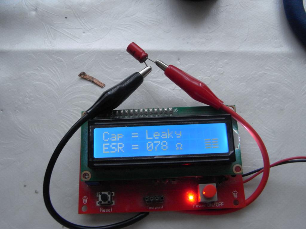

Gleich der erste kleine 0,47er Elko ergab, wie nicht anders zu erwarten, natürlich "keinen" Handlungsbedarf... :wink:
VG Martin

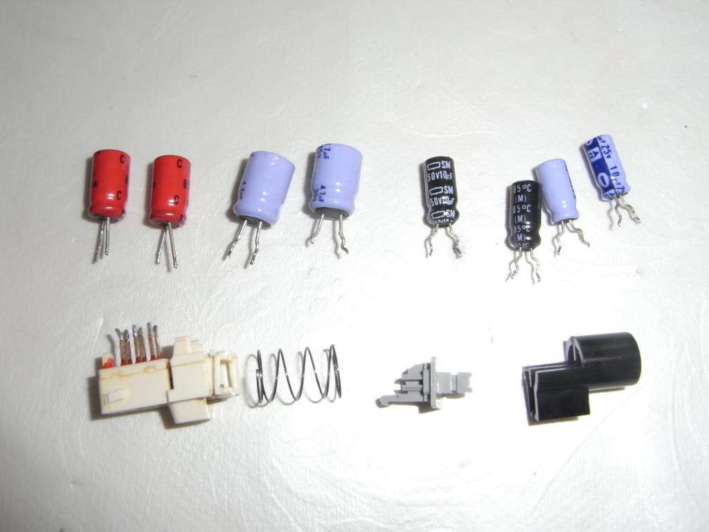

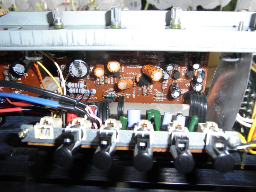

Ich sehe Marcel hat die auf dem Tasterboard befindlichen roten 0,47 µF gegen 0,22µF Folien Wimas getauscht. Ich habe die Schaltung so belassen und 0,47µF Folien Wimas genommen. Unabhängig davon kann man erkennen das diese Elkos extrem klangbildend sind.
Wie muss sich erst ein A1 anhören der mit trockenen Elkos in die Kette gehängt wird? (..Bei mir waren übrigens beide roten 0,47er trocken.) Ich vermute ziemlich schrottig! Die A2 sind einfach z. T. noch ein Stück jünger.

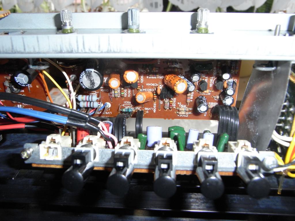

So, für heute soll das genügen.
Die Elkos sind getauscht. Das Eigentor mit dem Schalter (display sens.) habe ich mir selber geschossen. Da bleibt nur einen aktuellen ALPS Taster passend zu bekommen.

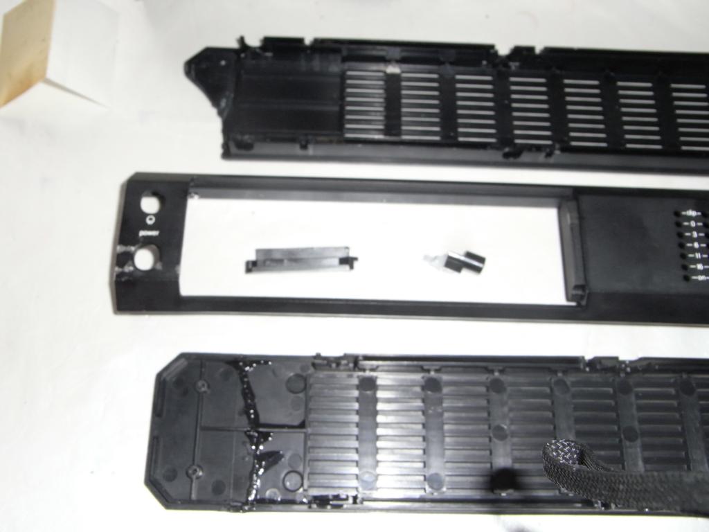

Hat eigentlich schon mal jemand die beiden seitlichen Scharniere der Frontklappe in der Frontvrkleidung Frontverkleidung wieder eingeklebt? Wenn ja, welcher Kleber wurde da verwendet? Gibt es einen Trick wie diese Scharniere korrekt auszurichten sind?
Was diese Taster anbetrifft glaube ich nicht das man die zerstörungsfrei auf bekommt. Entweder baut man die Leiste komplett auf neue ALPS Taster um oder man lässt es so wie es ist. Just my two Cents..

Ich habe mir das so überlegt. Nachdem das von vorne betrachtet linke Scharnier innen an der Manschette des Einschaltknopfes anliegt, werde ich zunächst dieses sauber ausrichten und einkleben. Wenn das hält die Klappe einsetzen und danach das rechte Scharnier ausrichten und einkleben.

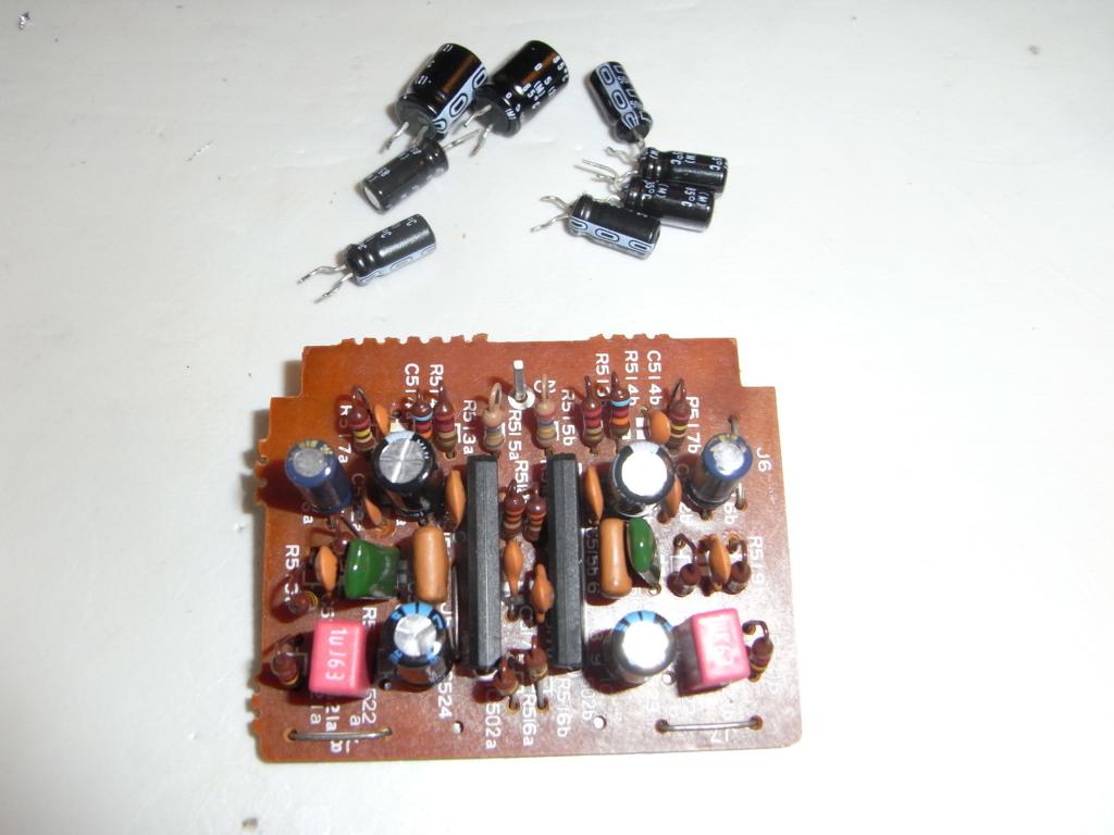

So hier mal die Phono Sektion des A1.
VG Martin

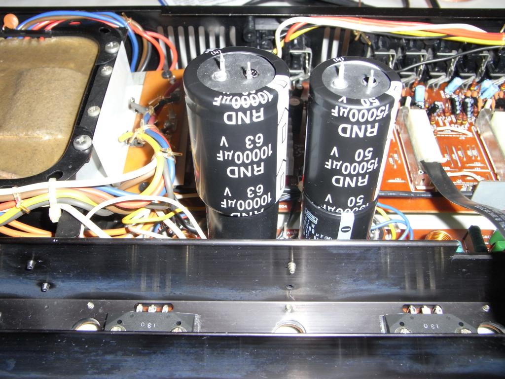

A1 Siebelkos wurde ja schon diskutiert. Ich hätte zwei Paar neue zur Auswahl. Die 15'er wären in der Originalgröße aber nur 50V. Welche würdet ihr nehmen?
VG Martin
avi5720
Beiträge: 9
Registriert: 18.12.2017, 14:33
Re: Braun A1 - Revisionsbericht
#13 Beitrag von avi5720 » 11.01.2018, 09:10
Hallo Martin,
ich würd die 63V nehmen, hab in meinem gerade die Mundorf Mlytics verbaut, ganz großes Kino!
Zu dem C903a/b, war bei meinem genau so, laut Schaltplan sollten hier 15µF/35V sein, werde aber auf 4,7µF/50V zurück wechseln, sehr Basslastig in meinem Setup mit dem 10µF(liegt es wirklich an dem???).
/torsten

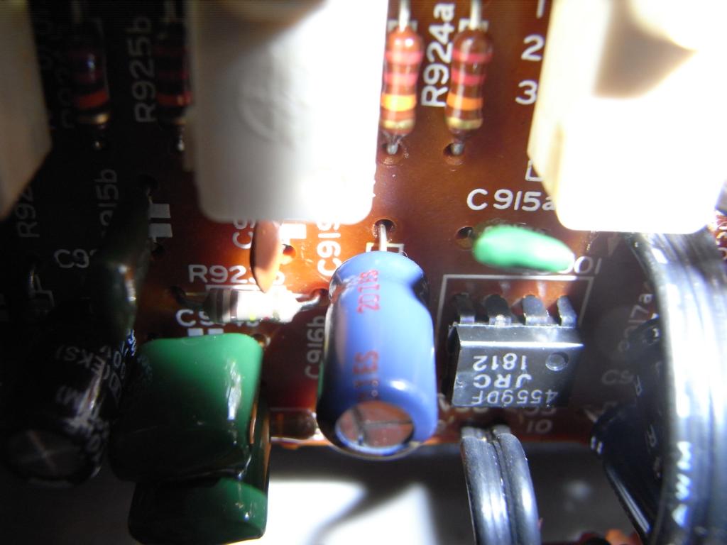

Die 63V sind 35x52mm groß. Ich hoffe das ich nach oben die 2mm Luft vorhanden sind. Die Breite könnte gerade so gehen. Ich habe die meinen bei Reichelt erstanden. Die Mundorf waren mir dann doch etwas zu teuer. Immerhin liegen die beim 6fachen Preis. Vielleicht sind die allerdings nicht ganz so hoch.

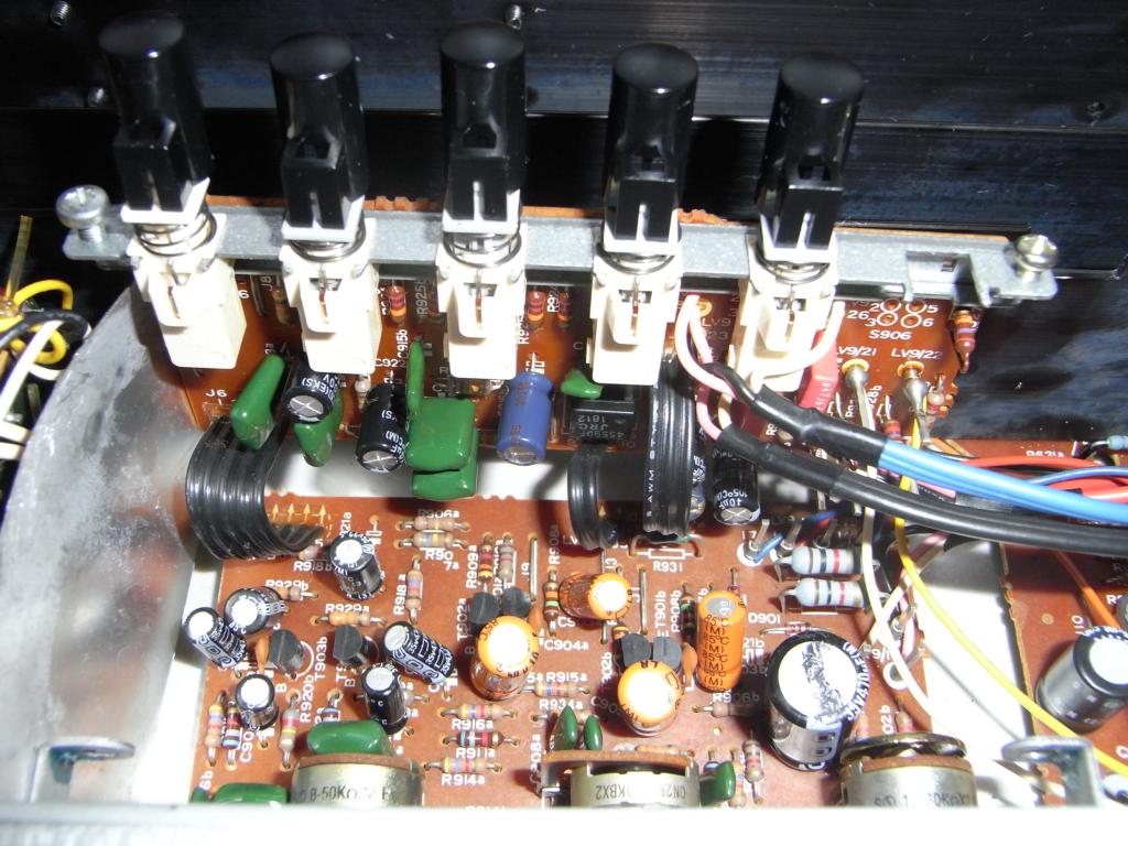

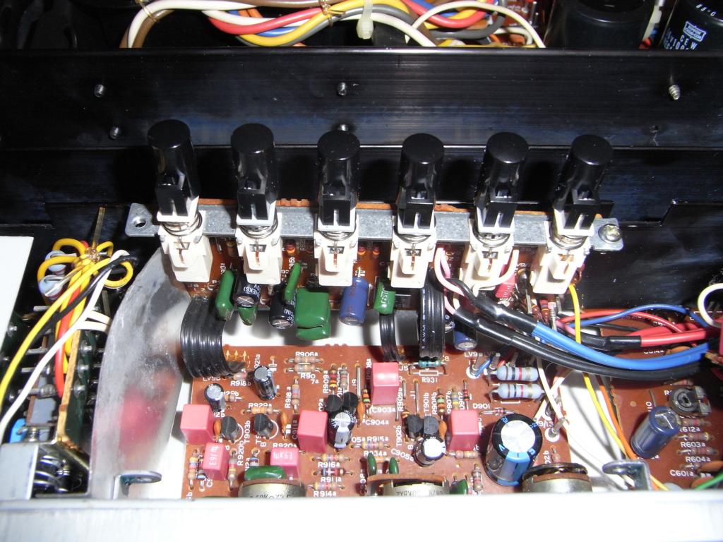

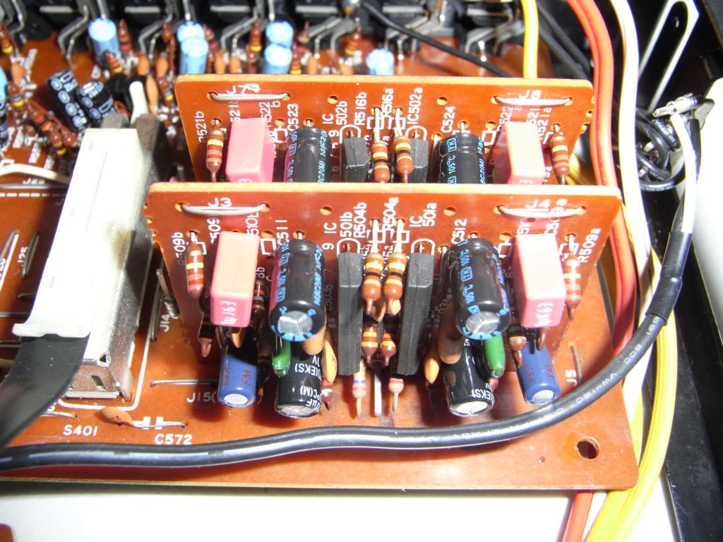

Hier nochmal vorher/nachher der Klangsteuerung. Der Ein/Aus Taster habe ich zwischezeitlich aus einem Schlacht T1 rekrutiert.
Auch Seitenteile und die Blende hinten konnte ich entnehmen. Gut, steht dann hinten T1 dran. Was solls. Vorne links ist er allerdings etwas angestoßen. Nicht ganz so optimal. Vielleicht finde ich ja irgendwann mal eine schöne Frontblende.
VG Martin
