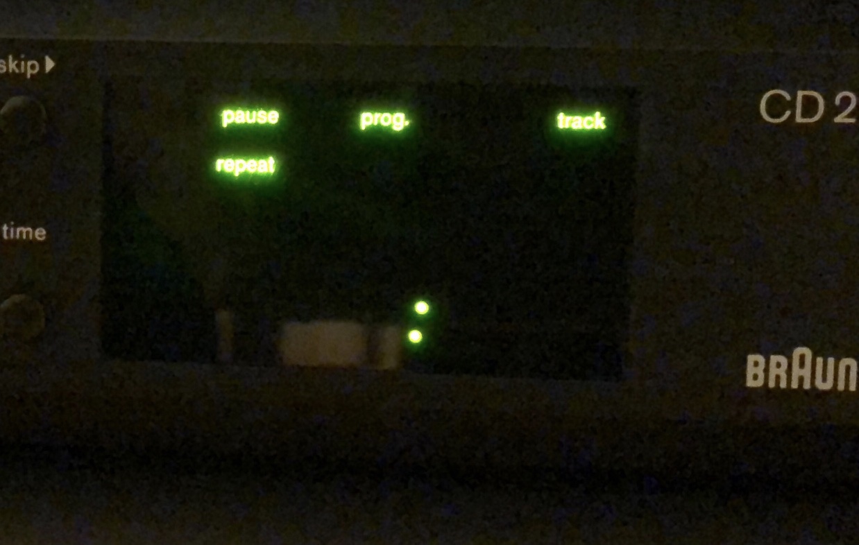

Mitten in der Advents-CD erstirbt der Klang, das Display blinkt (siehe Foto), leicht schnarrende Geräusche sind zu hören, der Slider funktioniert, eine eingelegte CD wird auch gedreht, aber der Fehler bleibt. Irgendwelche Ideen? (Bin kein Schrauber, würde mich aber bei Aussicht auf Erfolg auf die Suche nach Hilfe in Hamburg machen).
Danke!

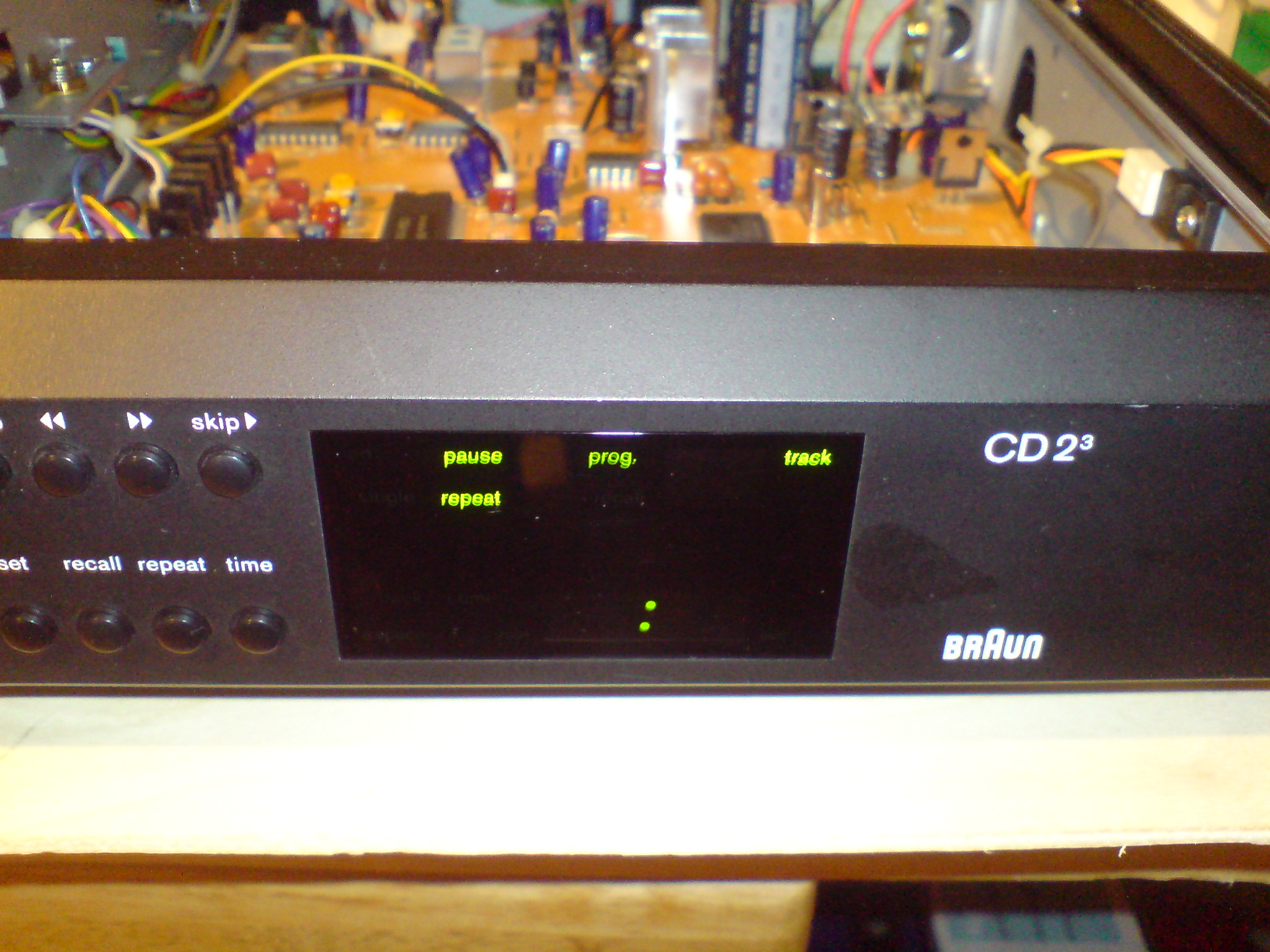

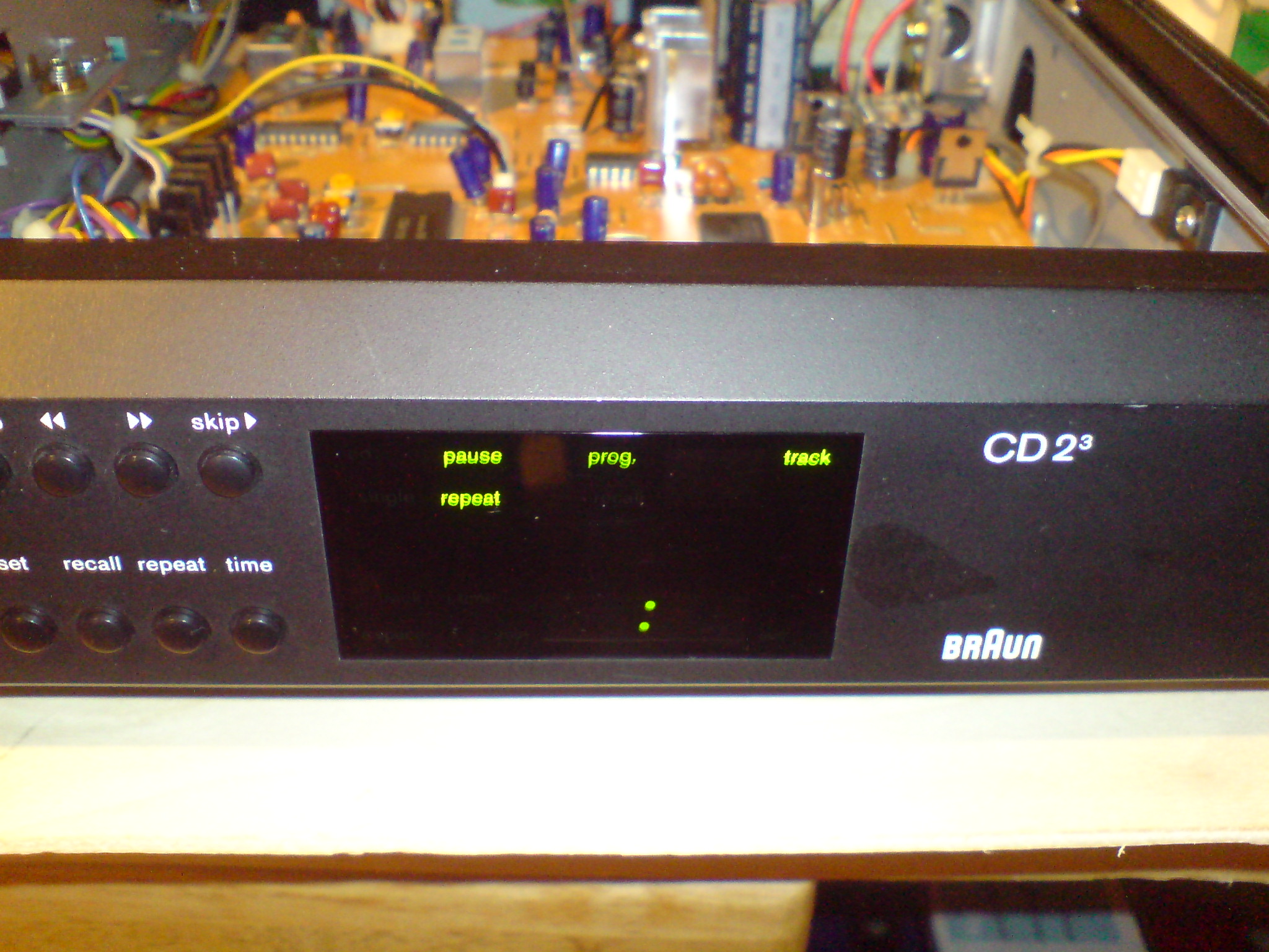

Das von Dir geschilderte Problem habe ich bei meinem (nun letzten) defekten CD2³ auch, nur noch ein wenig verschärft...
Das Symptom der Anzeige ist exakt gleich: es leuchtet so ca. 1 Sekunde nach dem Anschalten, allerdings reagiert mein Gerät auf keinerlei Tastendruck (nur auf den Netzschalter...
Der Thread, den Christian verlinkt hat, hilft leider nicht weiter. Ich habe alle Transistoren T101-108 ersetzt (siehe auch Händi-Schnappschuss), an denen liegt es nicht, ebensowenig an den zwei Feinsicherungen P101 und 102.
Die auf der Platine angegebenen Spannungen werden allesamt übertroffen: +/-5V sind bei mir +/-6,7V, die +/-14V sind +/-19V.
Als nächstes werde ich mir den Laserstromhauptschalter S504 anschauen und auch die Stromversorgung vom Anfang her Schritt für Schritt kontrollieren.
