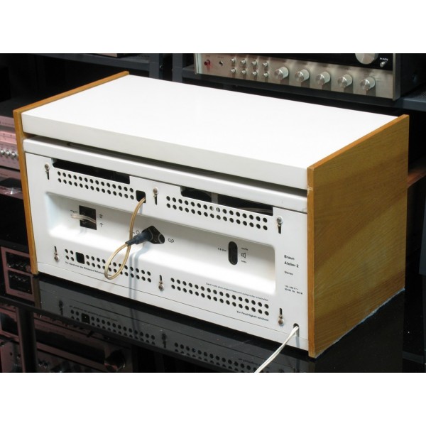

Vielleicht kannst Du uns auch Fotos von der Rückseite Deines Geräts und auch von dem erworbenen Antennenadapter zur Verfügung stellen, dann können die Kundigen hier das besser erklären. Das Gerät müsste von hinten so aussehen:
Links ist die Antennenbuchsen, in der Mitte die Anschlüsse für Plattenspieler und externe Quelle (Tonband), rechts für Lautsprecherboxen.

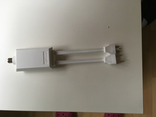

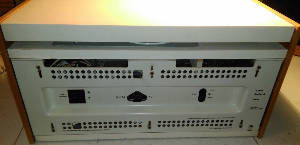

Danke für die rasche Antwort, nur ich habe jetzt die Zeit vertrödelt! Die Rückseite sieht genau so aus, ein Bild des Adapters füge ich bei.

Da wirst Du Hand an den Adapter legen müssen. Schneide die Stecker ab und entferne den Kunststoff zwischen den beiden Litzen ca 1cm. Dann an die Litzen Bananenstecker schrauben. Dann passt das auch in die Buchsen am Gerät.

in Ergänzung zu Friedels Hinweis: dur brauchst "Bananenstecker 4mm", mit dem Suchbegriff findest welche, z.B. bei Ebay. Du brauchst 4 Stück, 2 für UKW, 2 für MW.
