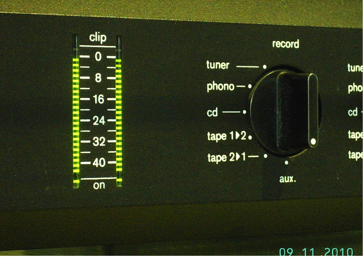

in Sachen Pegelanzeige eines A2/2 habe ich noch Fotos von 2010.
Als Verstärker:
1_A2-2 Pegelanzeige bis "0" ausgesteuert
2_A2-2 Pegelanzeige über "0" ausgesteuert, beim "Clipping" leuchtet das "rote Segment" kurz auf, hier am Linken Kanal.
Als Endstufe:
Als Endstufe werden im Betrieb des A2/2 beide Pegelanzeigen nur mit einem "grünen Segment" angezeigt.
Wird die Endstufe gefordert ... leuchtet beim "Clipping" eines oder beides der "roten Segmente" auf.

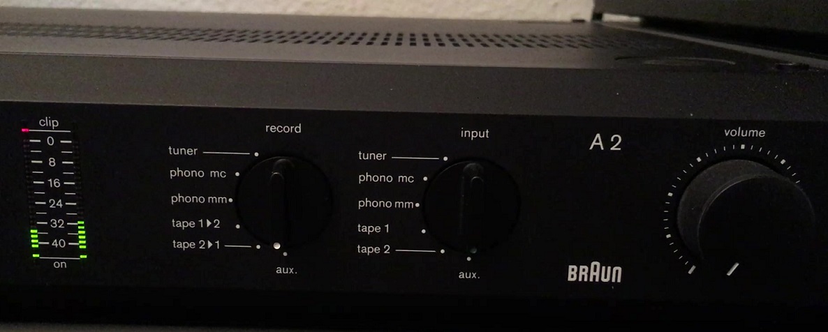

Genau so hätte ich das auch erwartet. Bei meinem A2 sieht das aber so aus:
Man sieht es leider nicht so gut, aber links clippt es.
Etwas ratlos, Stefan
