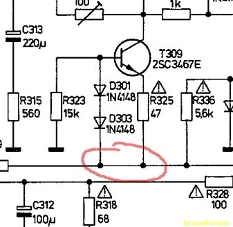

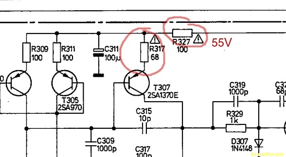

Aus einem alten Thread von Andreas sieht man im SP welche Werte man braucht, sie wurden mit einem Dreieck mit Rufzeichen gekennzeichnet:
Bild oder hier R325 & R336:Bild
Von 1-2W würde ich abraten.
Gruß...Uli

Konkret geht es in meinem Fall tatsächlich um einen R4 (hab den Schaltbildauszug von Uli erkannt), bei dem ich die Wiederstände R325 & R336 etwas vergrößern möchte, um die Wärmeentwicklung etwas zu reduzieren.
Ich denke, ich werde mir die CMF55 Typen besorgen.
