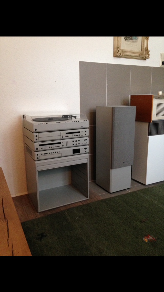

Über Umwege bin ich an eine kristallgraue Atelier Anlage gekommen (mit Rückenklappen, ohne Kratzer, das Acryl auf dem P4 ist quasi unsichtbar, technisch generalüberholt). Die Teile P4, CD4 und C4 habe ich in die Werkstatt gegeben zum Säubern und um den Tonabnehmer aufzurüsten. Bei dem R4 dann der Schock: Er kam funktionslos aus der Werkstatt zurück (vorher hatte er funktioniert - sollte nur gesäubert werden).

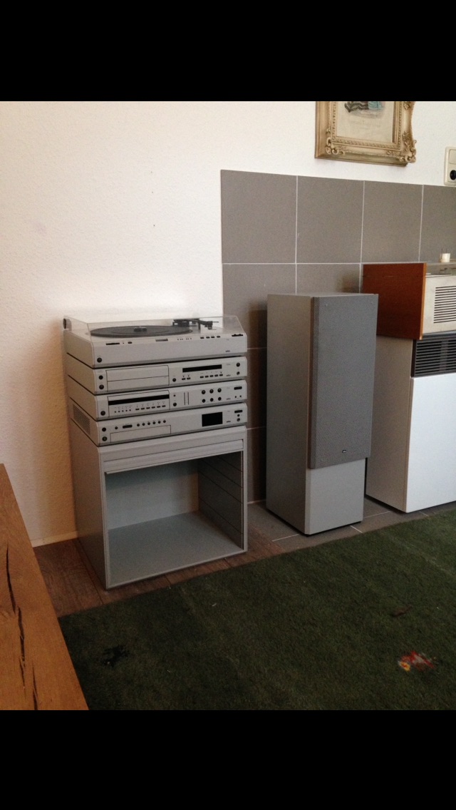

Anbei übrigens noch ein paar Fotos. Gibt es eigentlich Informationen über diesen Unterschrank und die Boxen (die leider nicht so gut klingen, wie ich dachte - habe sie eben an meine andere Anlage angeschlossen)?

#6 Beitrag von Jens » 18.09.2016, 14:12
Hallo Janis,
schau mal hier:
www.braun-hifi-forum.de/viewtopic.php?f=21&t=1529,
www.braun-hifi-forum.de/viewtopic.php?f=21&t=3058
diese Infos befinden sich im "Braun Produktgalerie" Unterforum.
Gruß, Jens
