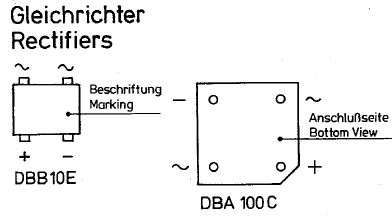

Hier ein paar Daten vom großen 10A Gleichrichter DBA100 (D801)
Das Datasheet gibt es leicht im Web beim Hersteller zu finden.
Mein Fehler: es war nicht Digikey sondern Farnell: http://de.farnell.com/multicomp/cp1004/ ... dp/9381511" onclick="window.open(this.href);return false;

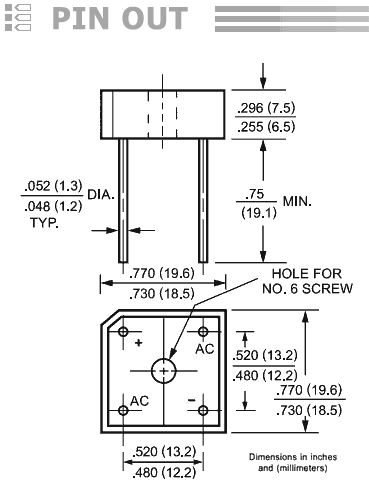

Bei Aliexpress gibt einen ähnlichen Typen (10A/1000V=KBPC1010):Hier aus dem Datasheet des Herstellers
20Stück für nur 5,71€...das versuche ich mal da ich auch kaum noch welche habe. Es dauert aber ca 6-8 Wochen bis die Sendung da ist!

Hallo Uli,wenn ich mir den Bestückungsplan anschaue ist es dann von der Bauform nicht eher so einer:KBU1010-G?

#16 Beitrag von Uli » 17.09.2016, 19:03
Der Bestückungsplan täuscht Dich, der Gleichrichter sitzt an der Stelle auf einer kleinen Zusatzplatine zusammen mit dem Kühlkörper.
Auf der Platine werden die Anschlusspins dann zu einer Reihe gebracht und im 90° Winkel aufgelötet.
Es ist gut möglich das sie früher mal die flache Bauform dafür verwendet hatten aber sinnvoller ist diese Version mit dem Huckepack-Kühlkörper.
