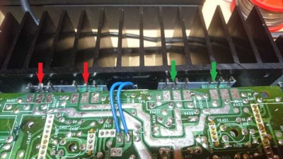

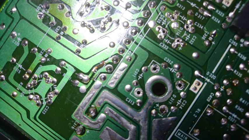

im Anhang ein Foto von der Unterseite der Platine, ist mir beim auslöten aufgefallen, bei der Leiterbahn sieht man das Kupfer

Wenn die Elkos Wechselstrom bekommen sind sie zumindest stark beschädigt, wechsele auch hier Neuteile!
Nimm Lötlitze und befreie die Pads vom alten Zinn. Kontrolliere die Vias (Lötpunkte) mit einem Durchgangsprüfer (Ohmmeter) und schaue ob die einzelnen Bahnen nicht unterbrochen sind.
Ich zähle auch nur 4 Gleichrichter aber ich meine es wären 5. Ich schaue hier aber nur auf einem kleinen Pad und müsste vor einen PC....das wird aber heute nichts mehr!
Entlöte alles, mach die Platine sauber und kontrolliere sie. Morgen kannst Du dann einkaufen gehen!

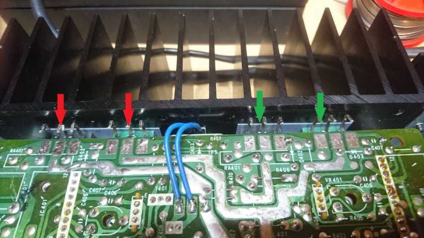

Bei der Durchgangsprüfung ist mir aufgefallen, dass die Bauteile auf dem Bild die mit rot markiert sind keine Durchgang haben, die mit den grünen Pfeilen schon,
das sind die einzigen dich separat gemessen habe, weil ich sie von der Platine entlöten musste um an alles heranzukommen.
Bin schon auf eure Antworten gespannt, hab wieder eine Menge über Stromkreise und Schaltpläne gelernt, wenn ich mir auch nicht ganz sicher bin, dass ich alles richtig interpretiert habe.
Christian

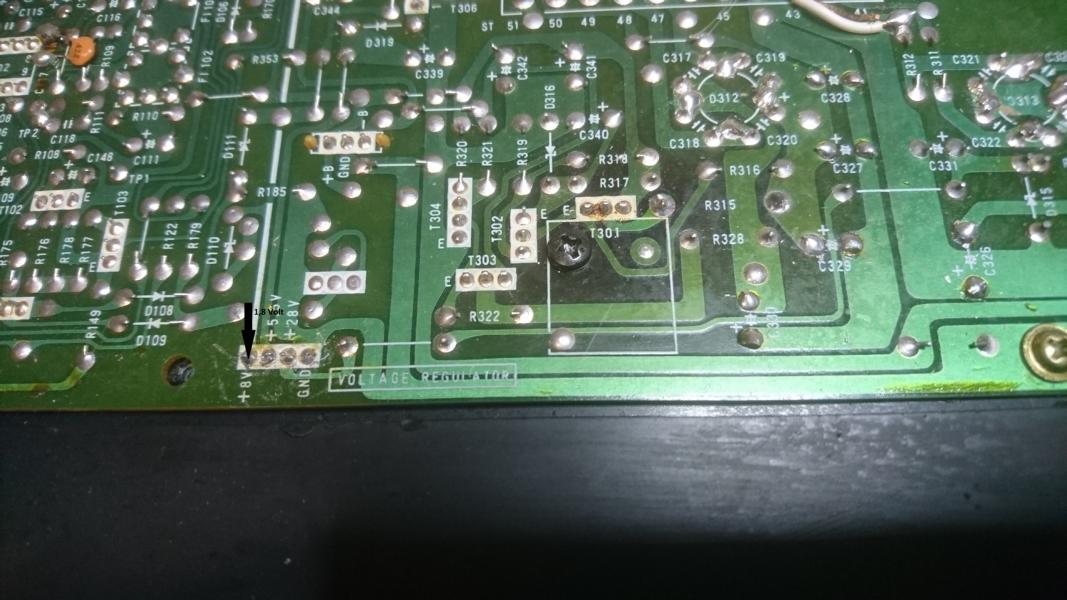

Bei der Messung von unten, was im nach hinein mehr Sinn macht , habe ich an + und minus zu beginn 16 mV DC gemessen jetzt ca. 10 Minuten später 26.5 mV DC.
