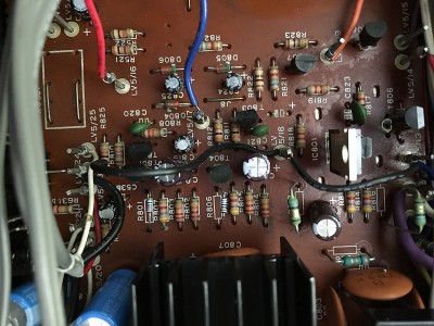

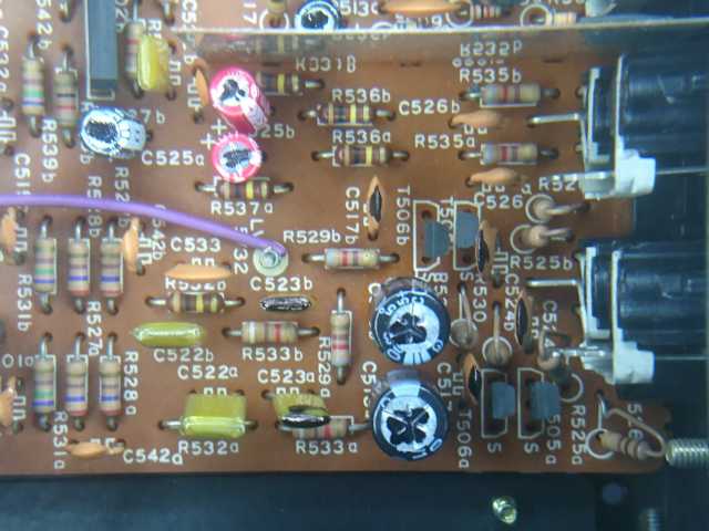

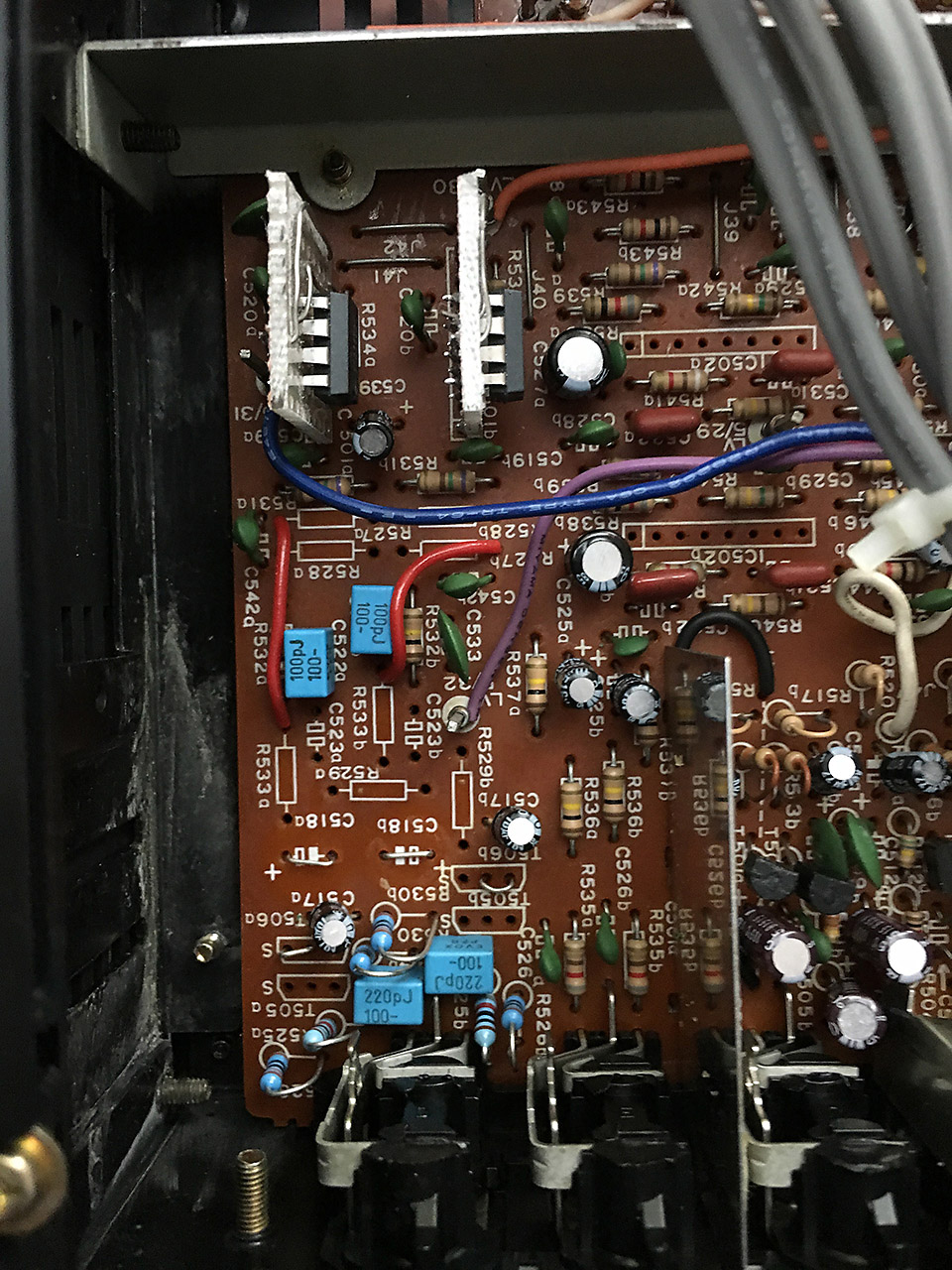

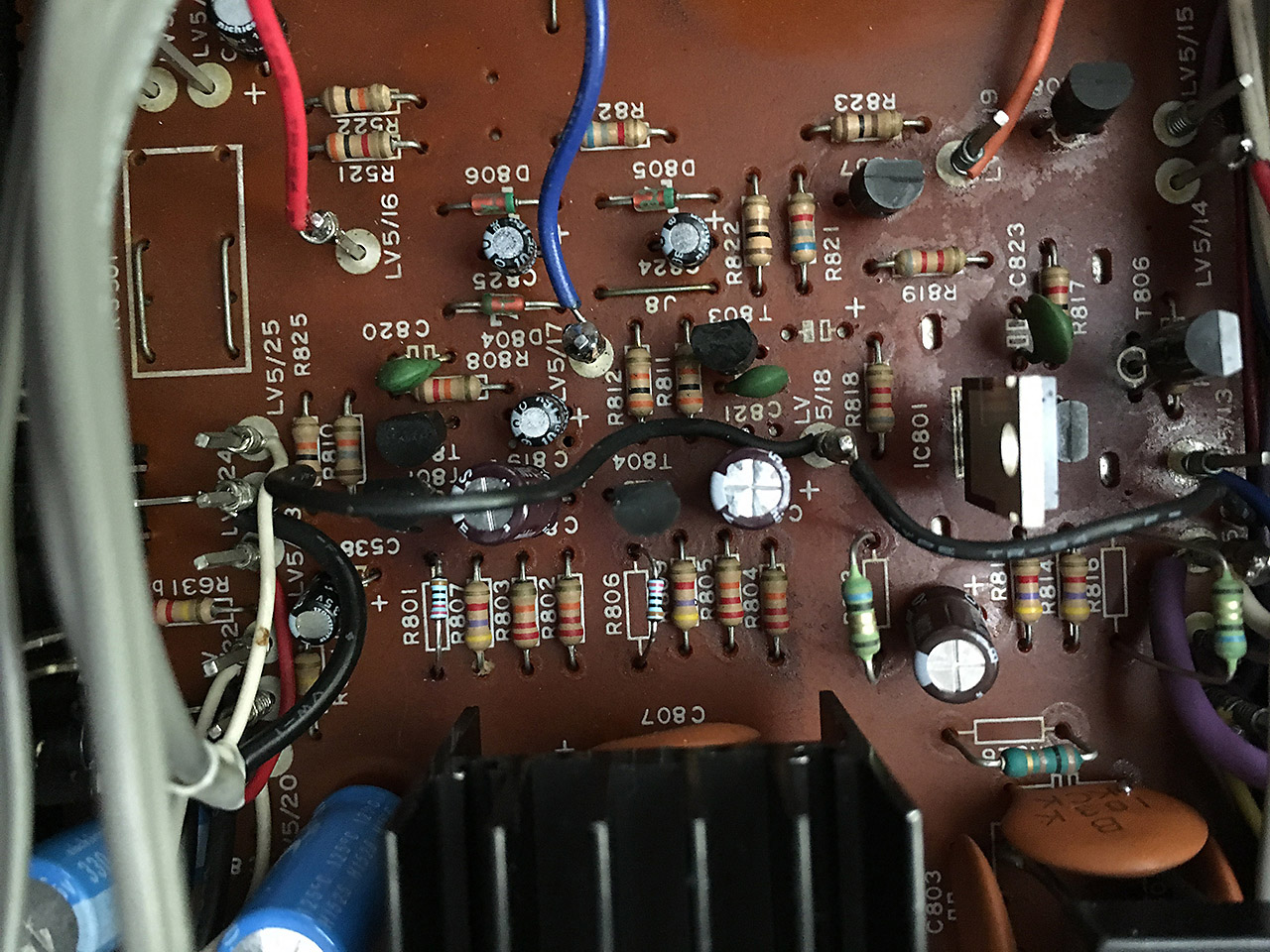

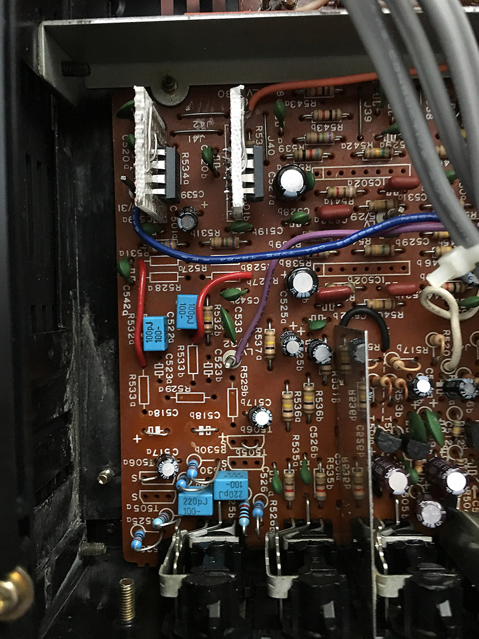

Ja ich habe das gemacht.
Ich habe auch ein paar Bilder angehängt, wobei ich noch etwas dazu erklären muss.
1. Die negative Seite der Elkos kommt in Richtung Eingang. So, wie die Elkos bei den restlichen Hochpegeleingängen auch gepolt sind.
2. Die Angabe der Umbauanleitung passt nicht zum Bestückungsdruck, der ist vermutlich verkehrt. Tatsächlich sind die Eingänge bis zu den Transistoren spiegelbildlich aufgebaut, die Transistoren waren aber nicht entpsrechend bestückt und der Bestückungsdruck gibt das auch nicht vor. So wie die Transistoren bestückt sind, stehts nicht im Schaltplan. Ist aber egal, durch die Leiterbahnen ergibt sich klar, wo die Drahtbrücken hin müssen (siehe Foto, T506b ist anders als die Anleitung vorgibt überbrückt).
3. Die Umbauanleitung sieht vor, Pin 3 des IC zu verbinden. Man muss aber nicht direkt an Pin3 anlöten. Man findet bei R527 einen freien Lötpunkt, der direkt mit Pin 3 des IC verbunden ist. So lässt sich einfach eine Drahtbrücke einfügen.
Es bleibt tatsächlich nicht viel von den originalen Bauteilen des MC-Einganges übrig.
Die Lochrasterplatinen haben einen anderen Grund.
Ich hatte den Umbau nämlich komplett fertig, allerdings funktionierte nichts, Signale an diesem Eingang blieben stumm. Ganz schnell fand ich heraus, dass die Versorgungsspannung fehlte, was aber auch kein Wunder war. Irgendjemand hatte die Widerstände R801 und R806 ausgelötet. Ebenso waren die Kabel an LV5/16 und LV15/17 gelötet, es hatte jemand offensichtlich einen Fehler gesucht.
Ich habe dann die Widerstände wieder bestückt und den Verstärker eingeschaltet. Ein qualmender R801 zeigte mir gleich, dass der "irgendjemand" den Fehler nicht gefunden hatte.
Ich habe dann die Kabel abgelötet, zwei neue Widerstände bestückt und den Verstärker eingschaltet. Jetzt waren an den Lötpunkten die korrekten Versorgungsspannungen zu messen. Der Spannungsregler ging also noch, der Fehler musste "nach" den Kabeln zu finden sein. Da bleibt nicht viel, diese Versorgungsspannung wird nur benutzt, um die vier IC µPC1207 zu versorgen.
Naja, ALLE vier waren geschossen und haben einen Kurzschluss auf dem positiven Rail gehabt.
Also habe ich alle vier ausgebaut und nach einem Ersatz gesucht. Der Typ ist schwer zu bekommen, wobei manche Altteilehändler ihn noch haben. Ich habe dennoch in meinen Beständen geschaut und zwei Burr-Brown Operationsverstärker gefunden (OPA445) die mit der vorhandenen Versorgungsspannung klar kommen und als High-End Audioverstärker benutzt werden. Diese habe ich dann eben mittels kleinen Stücken der Lochrasterplatine auf das Pinout der µPC1207 angepasst und eingebaut. Auf eine Offsetkompensation habe ich verzichtet, sind ohnehin Kondensatoren im Ein- und Ausgang.
Jetzt spielt mein Braun A2/1 ganz wunderbar auch auf diesem Eingang und klingt wirklich gut. Den Burr-Browns sagt man einen sehr tiefgründigen und ausgeglichenen typischen Klang nach, das mag jeder selbst entscheiden ob er das hört, ich hörs nicht. Messtechnisch dagegen steht der Eingang den anderen Hochpegeleingängen in nichts nach, er ist eher noch linearer im Frequenzverlauf.
Wenn also Deine µPC1207 noch funktionieren (was der Regelfall sein sollte), lässt sich der Umbau tatsächlich in einer Stunde erfolgreich bewerkstelligen.
Viele Grüsse
engiadina

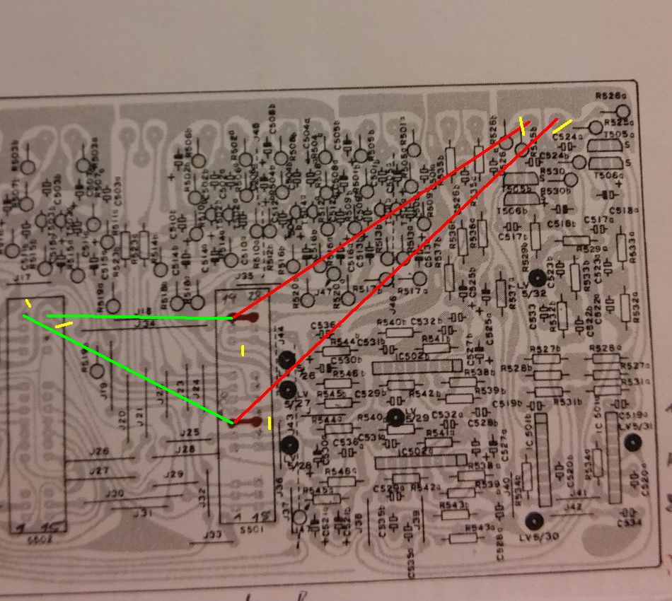

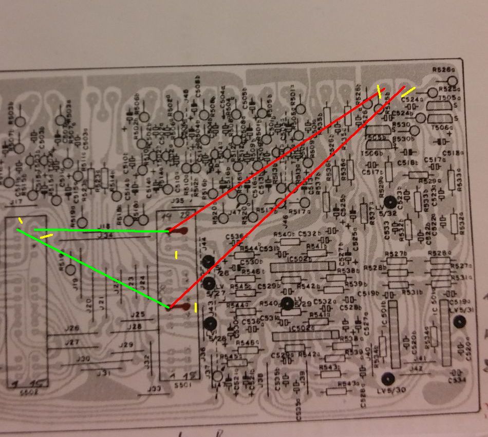

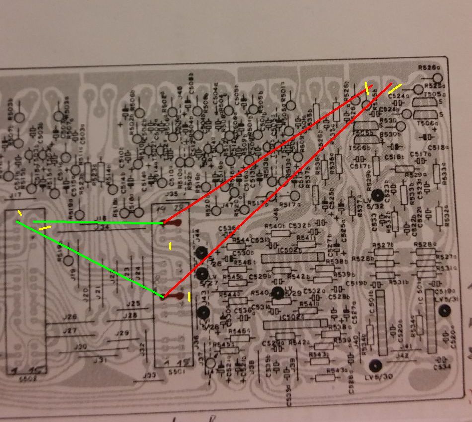

Re: A2/1 Umbau des MC Eingangs auf CD

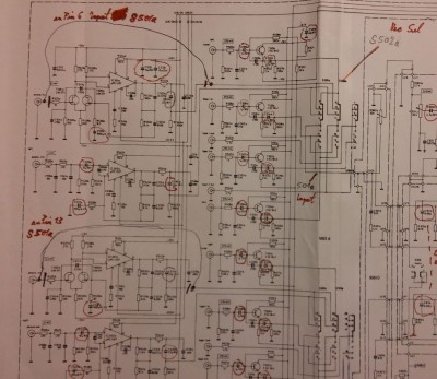

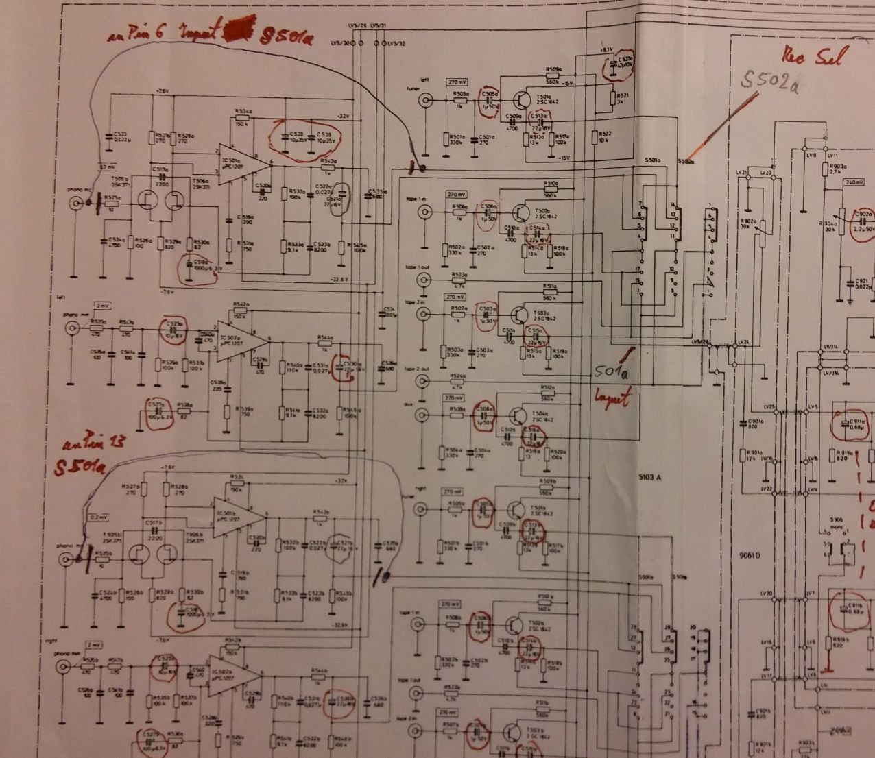

Guten Tag an alle hier im Forum!
Ich habe immer mal im Forum gelesen was es an Ideen gibt um die geliebten alten Geräte
weiterhin nutzen zu können.
Nun hätte ich an dieser Stelle eine Anmerkung.
Angeregt durch einen anderen Forumsbeitrag zu dem selben "Problem" bei einem R1, gab es den Tip
den PreAmp einfach zu umgehen und direkt auf die Input-Wahltasten zu gehen.
Dies funktionierte wunderbar!!
Da ich bei meinem kürzlich erstandenen A2/1 feststellen durfte das der MC-Preamp
sehr aufwendig umzubauen ist, habe ich testweise ebenfalls einfach den Preamp umgangen und ihn direkt auf den Input
gelegt.
Auch hier ist offensichtlich die Impedanzwandlerstufe der nachfolgenden Klangregelsufe ausreichend, denn selbst mit einem
via Cinch angeschlossenem "Smartphone" als Zuspieler funktioniert es einwandfrei!!!
Siehe Schaltplanbilder! Die gelben Markierungen sind mögliche Trennpunkte auf der Platine.
Der einzige Haken bei dieser Variante ist, ich habe die Leiterbahnen so getrennt das kein Signal am Rec Selector von MC ankommt.
Mann kann natürlich die neue Verbindung an den Pins 6 und 13 weiter zum Rec-In durchschleifen an die Pins 13 und 27. Das sind die grünen Markierungen.
An dieser Stelle muß dann aber auch getrennt werden. Ob hart oder durch Entfernung von Jumpern, denn die Anschlüsse hängen noch am MC PreAmp.
Ich habe die Brücken natürlich mit geschirmten Mikrofonkabeln gemacht.
gelegt.
