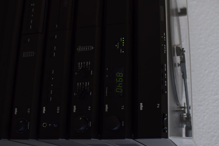

Hallo Zusammen, (kleine Frage)
wie schließe ich meine Komponenten bestenfalls an, um das Kabelgewirr zu vermeiden?
Am T2 besteht ja die Möglichkeit, alle mit Strom zu versorgen.... oder ist eine Mehrfachsteckdose zu bevorzugen?
Da ich Stromspitzen etc. (bin kein Elektriker) vermeiden will, meine Frage hier im Forum.
Grundsätzlich halte ich die Möglichkeit des Anschlusses am T2 für eine gute Idee, möchte jedoch keinen Schaden hervorrufen.
Danke vorab
Olaf

welche Geräte möchtest Du denn anschließen?

so wie abgebildet (A2;C2/3;CD3;P4 in den Tuner)

Hallo Olaf,
sorry, habe das Bild nicht richtig angesehen; Du kannst alle Geräte problemlos am T2 anschließen, da wird nichts überlastet!

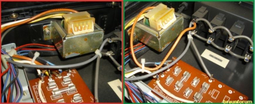

Den T2 Umbau auf einen richtigen Schalter im T2 fasse ich mal zusammen (dank auch nochmals an Jürgen!)
1. Echter Ausschalter statt Standby
Der Netzschalter des T2 ist zweigeteilt. Die eigene Versorgung schaltet er nur sekundärseitig (und lässt dabei die Standby-Versorgung stehen). Parallel dazu wird aber ein echter Netzschalter betätigt, der die rückseitigen Steckdosen schaltet. Um auch den internen Trafo "echt" primärseitig abzuschalten, muss seine Zuleitung nur auf die geschaltete 230V-Versorgung der Steckdosen aufgelegt werden:
Die richtige Zuleitung ist die orange-farbige von der kleinen Sicherungs-Platine zum Netztrafo. (Dass die Leitungsfarben in meinem T2 mit den Angaben im Schaltplan übereinstimmen, läßt mich hoffen, dass das auch bei anderen Geräten so ist. Im Zweifel bitte im Schaltplan überprüfen!) Diese Leitung an der Sicherungs-Platine abtrennen -- am einfachsten kurz abkneifen, ablöten ist hier mühsam. Stattdessen wird sie an der geschalteten Zuleitung der vier Steckdosen mit angelötet -- bei meinem T2 waren das die oberen Anschlüsse der Steckdosen. Die richtige Seite ist leicht zu erkennen, da die Versorgungsleitung von dort direkt zum Netzschalter hinter der Frontplatte geht. (Die "falsche" Seite der Steckdosen ist über die Sicherungsplatine dauerhaft mit dem Netz verbunden.) Fertig!

Hallo Uli, alle,Uli hat geschrieben: Den T2 Umbau auf einen richtigen Schalter im T2 fasse ich mal zusammen 1. Echter Ausschalter statt Standby
man sollte dann aber auch Teil 2 des Umbaus noch machen und den Puffer-Kondensator für die Senderspeicherung durch einen Goldcap ersetzen. Sonst vergisst der T2 alle gespeicherten Sender, wenn er mehr als 48h ausgeschaltet wird. Um den Senderspeicher in Gang zu halten, wurde der Standby-Modus von Braun ja beim T2 offenbar eingeführt. Erst mit den inzwischen verfügbaren Goldcaps, die eine vielfach höhere Kapazität haben als die damaligen Elkos, können die Sender über Monate gespeichert bleiben, auch ohne dass der T2 am Stromnetz hängt.
