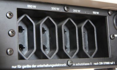

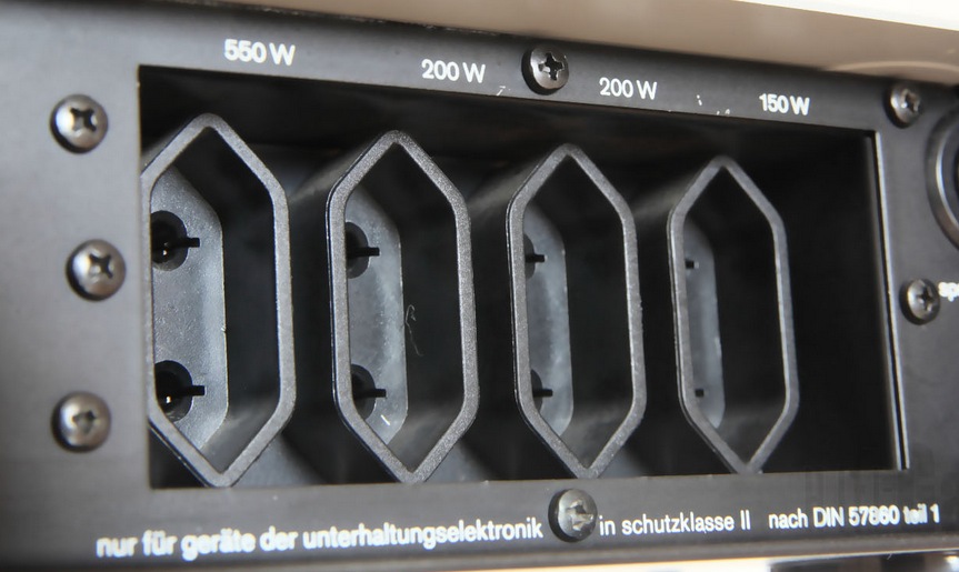

Hallo Rolf,ich vermute das liegt an dem hohen max.Einschaltstrom den die Pa`s ziehen können.
Beiträge: 4475
Re: Netzstecker am P4
#3 Beitrag von Uli » 24.04.2016, 17:55
Es ist nicht nur eine Vermutung sondern steht sogar drauf:
.Hier noch aus der BDA der PA4:
