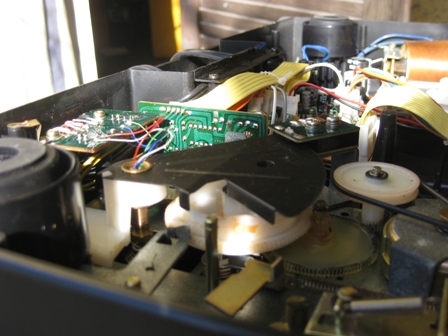

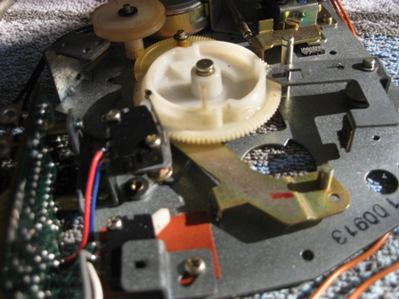

Tach, Jan-Helge,
soweit mir bekannt, sind die ´Pimpel´ nicht alle baugleich (P1 bis P 3). Bei einem P 1 funktionierte
alles bis auf die Rückführuhg des Tonarms, das Laufwerk wurde abgeschaltet, dann war Handbetrieb angesagt, Der Pimpel war nur noch als Relikt vorhanden und griff nicht mehr in die schwarze Steuerscheibe. Habe dann den Rest ausgebohrt und ein Borstenpaket von einer Zahnbürste eingeklebt
und auf die passende Länge geschnitten, jetzt kommt der Tonarm wieder zurück. Irgendwelche Ein-
stellarbeiten waren nicht notwendig.
Hänge mal Bildchen dran in der Hoffnung, daß man was erkennen kann ........
Gruß Carlos
