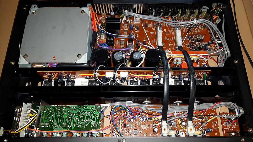

Habe am WE eine Stunde Zeit gehabt und etwas weiter an meinem A2/2 gewerkelt ...
Alle großen Verschleißteile sind raus und ich werde als nächstes mal feucht durchwischen ... :mrgreen:
Bild Bild
Folgende Bauteile sind nun komplett demontiert oder ausgelötet:
- Endstufenplatine
- Siebelkos
- Lautsprecherschutzrelais
- Schiebeschalter für Input und Record

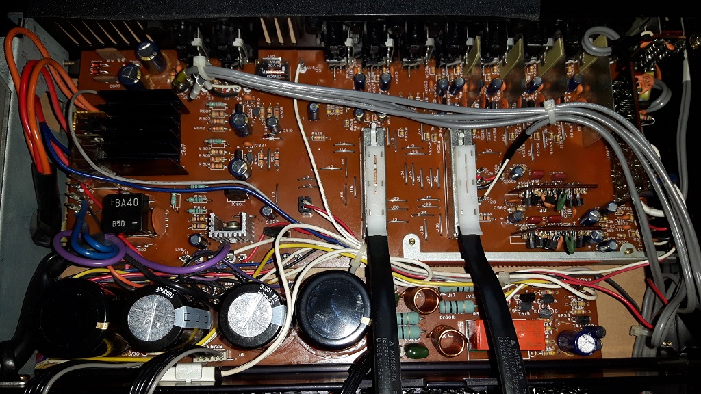

Aber nun ran an den Umbau von 220 V auf 240 V.
Hier ist Vorsicht geboten, da es einen Unterschied zwischen Schaltplan und Lageplan gibt !
Bild Bild
ACHTUNG !!! Hier wird an der Primärseite gearbeitet - also nur vom Fachmann durchführen lassen !!!

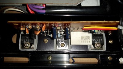

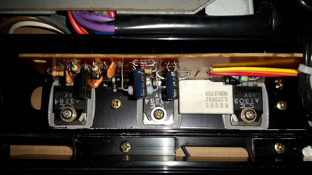

So und jetzt noch schnell die Endstufe mit Elkos, neuen Glimmerscheiben und moderner Leitpaste ...
Bild Bild
... sieht doch aus wie neu, oder !?
Hier noch ein Tipp bzgl. Glimmerscheiben für TO-3PN Transistoren von einen "NichtInsider" des Forums.
Diese Scheiben sind kaum zu bekommen, jedoch die Glimmerscheiben für die TO-218 sind fast identisch nur einen mm breiter
und somit super zu verwenden !

Im Schaltplan sieht es folgendermaßen aus:
Netzseite:
Phase - braun - LV5/41
Masse - blau - LV5/42
Trafoseite:
Phase - grau (220V) / braun (240V) - LV5/46
Masse - weiss - LV5/43
Abstellgleis - braun (220V) / grau (240V) - LV5/44
Im Lageplan hingegen ist Folgendes zu sehen:
Netzseite:
Phase - braun - LV5/44
Masse - blau - LV5/41
Trafoseite:
Masse - weiss - LV5/45
Abstellgleis - braun (220V) / grau (240V) - LV5/43
Und um die Verwirrung komplett zu machen, ist die Verdrahtung auf der Platine noch eine Andere.
Hier habe ich dann aufgehört, die Braun-Dokumentation nachzuvollziehen, und habe begonnen,
die Leitungsführung auf der Platine zu analysieren und zu messen.
Erst als ich mir dann zu 100% sicher war, habe ich den Anschluss umverdrahtet.
Ich gehe hier bewusst nicht näher darauf ein, da am Hausstrom von +/- 230V Lebensgefahr herrscht.
Bitte habt Verständnis, aber das sind keine Spannungen und Ströme die aus einer Batterie kommen.

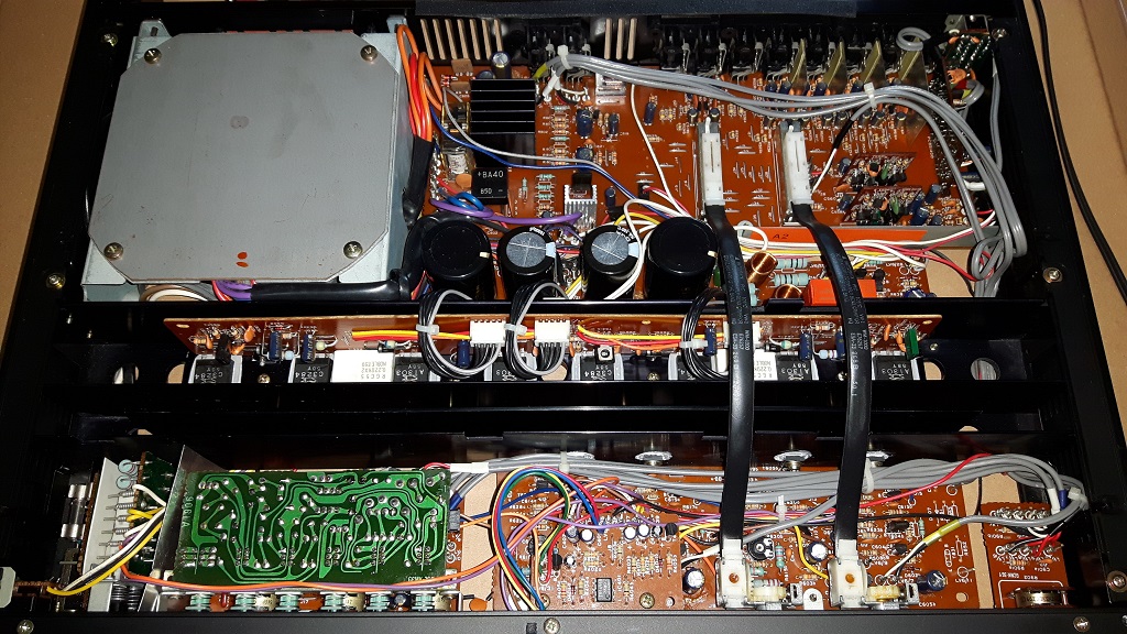

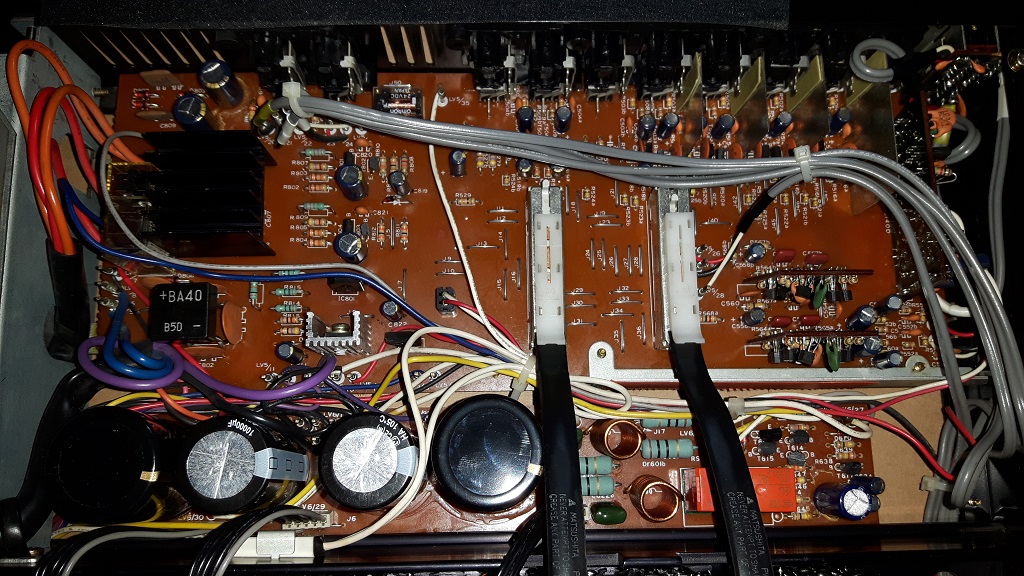

final möchte ich diesen Beitrag noch abschließen mit ein paar Bildern des A2/2 in überarbeiteter Form.

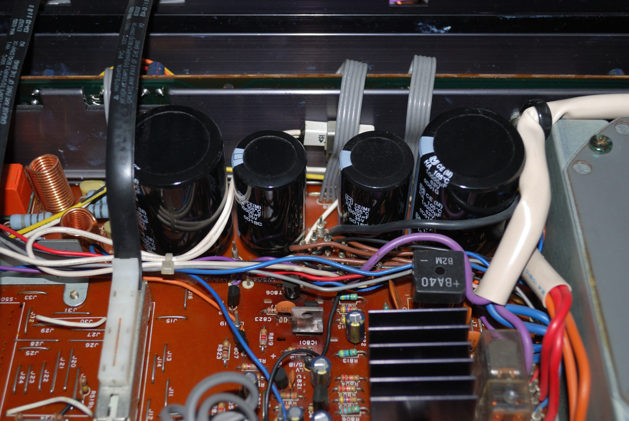

wahrscheinlich ist Deine Siebelko-Frage (Größe) längst beantwortet, aber falls es noch Unklarheiten gibt:
Bitte siehe mal auf angehängtes Foto: Dort habe ich Panaconic TS-HA 10.000µF/63V verbaut. Die haben aber 35 mm Außendurchmesser und 50 mm Bauhöhe. Die 50 mm Bauhöhe sind kein Problem, auch die 35 mm Durchmesser gehen zur Not. Aber dann gibt es etwas Probleme mit dem record-Wahlschalter-Zug, wie Du sehen kannst. (Der klemmt dann unmittelbar ein zwischen Elko und Deckel.) Nun ist letzterer nicht sehr wichtig mehr, aber eben ganz fein ist es auch nicht. Ein weiteres Mal habe ich die Mundorf/Mlytic verbaut, die haben nur 30 mm Durchmesser, kosten aber auch erheblich mehr. Freilich gibt es die TS-HA regulär nicht mehr, aber das hast Du ja bereits festgestellt.
(Ich habe auch nur noch 10.000µF/35V (Durchmesser 25 mm) und 50V (für R2) "auf Lager", allerdings brauche ich die wirklich selbst - sorry..)
