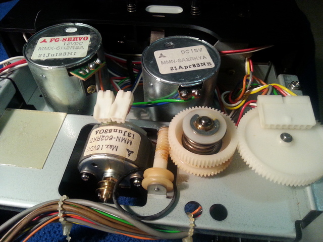

Nun kam ein Problem Auf. ! Wie waechselt man den Riemen der den Schlitten hin und her bewegt??? Zum Glueck war meiner noch gut so das ich ihn nicht gewaechselt habe...aber siehe Bild wir war vom anschauen des Mechanismus nich klar wie man den neuen Riemen in Position bringen soll
HILFE ...Wer hat vorschlaege?????

https://postimg.cc/ppHr2zjH" onclick="window.open(this.href);return false;
Der Schneckentrieb für den Slider ist so aufgebaut:
Du kannst die Schnecke bzw. die Riemenscheibe etwas zur Seite drücken und den Gummi durch die entstehende Lücke ziehen.
