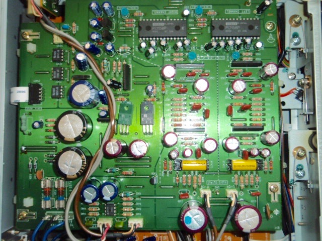

#13 Beitrag von Friedel » 16.01.2017, 13:25
Mein Tipp wäre ja, lass es bei dem spdif to Cinch Wandler. Wenn Du trotzdem selber Hand anlegen willst, dann kauf Dir ne Dose Kontakt 75 (Kältespray), lege einen Fön griffbereit neben das Gerät und schalte es ohne Deckel ein. Dann sprühst Du die Elkos rund um die Burr/Brown D/A Wandler (PCM-58) ein und achtest darauf, ob das kratzende Geräusch auftritt. Ich empfehle dabei, den intakten Kanal abzutrennen. Dann mit dem Fön (kein Heißluftfön, sondern Haarfön) nach und nach die Elkos erwärmen. Wenn dann das kratzende Geräusch aufhört, immer mehr den Übeltäter versuchen einzukreisen. Wenn Du ihn dann lokalisiert hast, dann empfehle ich, diesen Elko auf beiden Kanälen auszutauschen. Dabei nicht an Qualität sparen (Beispiel, Reichelt Panasonic RAD FC Typen nehmen)
Mach bitte mal ein Bild von der oberen Platine.
alf
Beiträge: 118
Registriert: 02.02.2012, 15:53
Re: CD5/2 kratzendes geräusch auf einem kanal
#14 Beitrag von alf » 23.01.2017, 07:37
hallo friedel,
sorry, hat etwas gedauert: hier ist es!
gruss ALF
