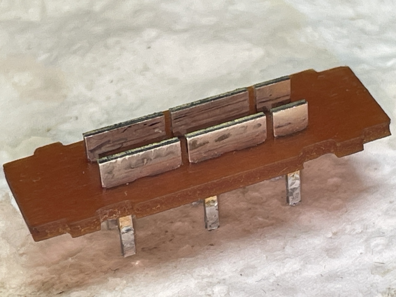

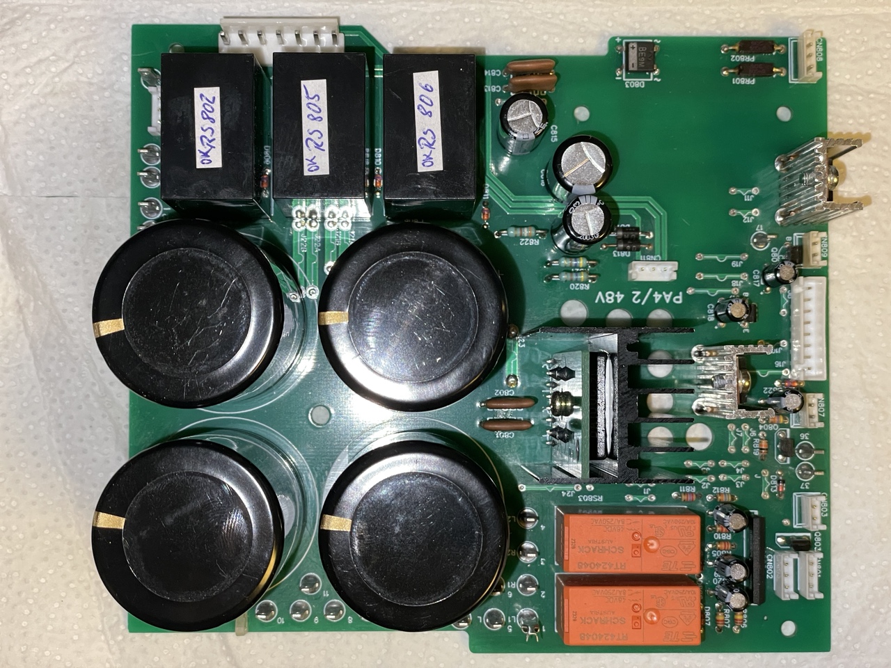

Wire-Wrap-Verbindungen sind schon nicht ganz einfach zu händeln und eher eine Kunst für sich. Wenn man es richtig macht, so entsteht sogar eine Kaltverschweißung zwischen dem Pin und dem Draht, so wie ich es gelesen habe. Alles muss zueinander passen. Und doch sind sie nicht für die Ewigkeit gemacht.
Naja egal, ich werfe sie raus. Allein bei dem Gedanken, die Platine mit all den angelöteten Kabeln wieder an ihren Platz zu verfrachten, schaudert es mir schon.
Ich habe mich übrigens jetzt für diese Pins entschieden. Diese haben im unteren Bereich noch einen Kragen, der, wie von mir erhofft, noch zusätzliche Stabilität nach Verlötung bringen soll. Und falls Kabel zu straff verlegt worden sind, so werde ich sie austauschen. Wäscheleinen in der Endstufe sind nicht erwünscht. :D
VG
tommi

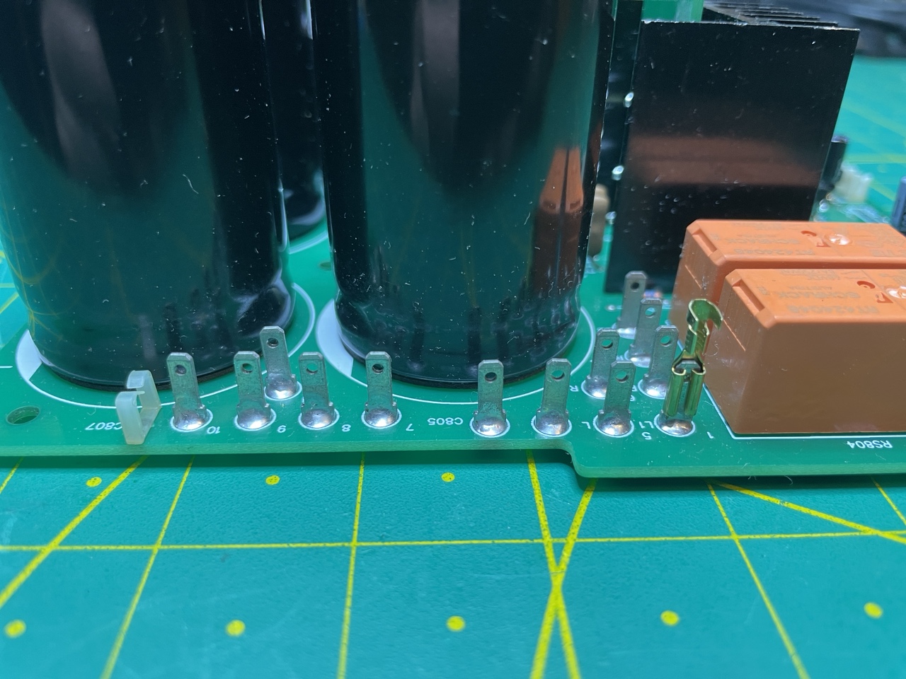

#62 Beitrag von tommi » 19.07.2024, 21:57

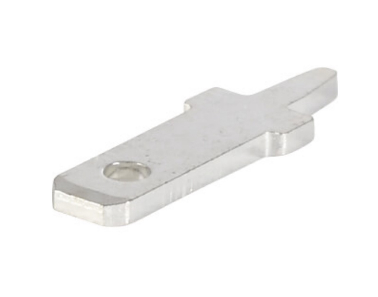

Heute kamen die Steckzungen und direkt mal eingebaut. Die sind sehr stabil und lassen sich nur sehr schwer verbiegen. Mit den Fingern habe ich das jedenfalls nicht geschafft.
Auch der Flachstecker krallt sich beim Aufstecken richtig schön ins Material. Nach dem Abziehen sieht man deutliche Kratzspuren. So gefällt mir das. Na, wenn das keine gute Alternative zu Wire-Wrap ist.
VG

Re: Die Neuanschaffung einer PA4/2 Endstufe
#63 Beitrag von mad max » 19.07.2024, 22:27
Hallo Tommi,
das sieht wirklich gut aus. :respekt: Ich sehe, unsere Platine nimmt Form an. Hajo ist unser Experte für sowas im Team und ich denke, das ließe sich auch sehr gut für die Ververstärkerplatine verwenden.
Gruß Markus

Beiträge: 138
#64 Beitrag von JUMRG » 20.07.2024, 07:48
Zur Vermeidung von Elektrochemischer Korrosion (->Spannungsreihe) sollte man auf gleiche Materialien bzw. Oberflächen der Steckverbindungen achten (verzinnt-verzinnt oder vergoldet-vergoldet).
VG Jürgen

#65 Beitrag von Litton72 » 20.07.2024, 10:15
Hallo Jürgen, danke für den Hinweis, hätte ich glatt vergessen.
Ich habe mir jetzt mal Stecker und Steckzungen zum Test bestellt.

Beiträge: 278
Wohnort: 50389 Wesseling
#66 Beitrag von tommi » 20.07.2024, 11:16
Die Flachstecker hatte ich noch hier und dienten mir nur zum Test. Die dazu passenden muss ich noch raussuchen und auch noch bestellen. Aber trotzdem danke für den Hinweis.
VG

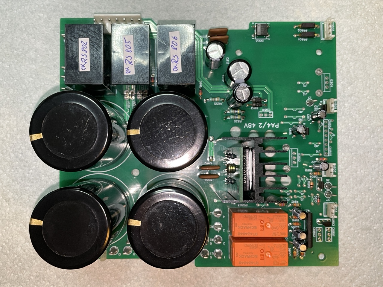

Ja, die Platine nimmt Formen an. Ist eigentlich schon so gut wie fertig. Aktuell hänge ich aber noch bei der Auswahl der richtigen Regler fest. Ich bin mir total unschlüssig, was ich jetzt nehmen soll. Und daran seit ihr nicht ganz unbeteiligt, Markus und Hajo. :wink:
Ihr hattet Euch ja explizit gegen diese entschieden und verwendet etwas anderes, wenn ich das so richtig verstanden/gelesen habe. Einerseits nutzte ich die Traco Schaltregler ja erfolgreich auch schon in anderen Projekten, doch dies hatte alles nichts mit Audiosignalen und Verstärkern zu tun.
Und deshalb möchte ich schon vorher auf Nummer Sicher gehen. Notfalls kommen da auch wieder die original Linearregler mit größeren Kühlkörpern rein. Hätte damit auch kein Problem. Was meinen denn die anderen dazu?
Ich bin halt auf eure Erfahrungen angewiesen und habe selbst leider keine Bastelgeräte da, um mal eben vergleichen zu können. Ganz nebenbei ärgere ich mich aktuell bereits mit einer Brummschleife herum und brauche nicht noch weitere Störgeräusche im Lautsprecher.

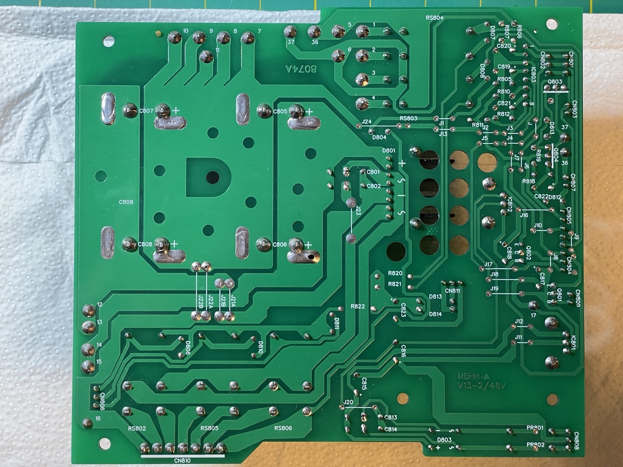

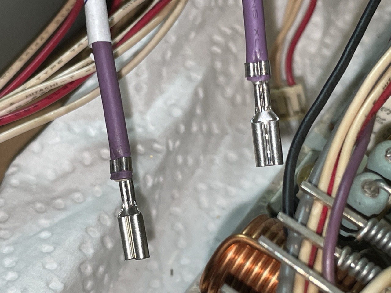

Im Urlaub das letzte Teilepaket bestellt, zurückgekommen und alles in Empfang genommen. Damit es auch ganz ohne Zeitverlust weitergehen kann. :D
Die Platine ist schon mal fertig.

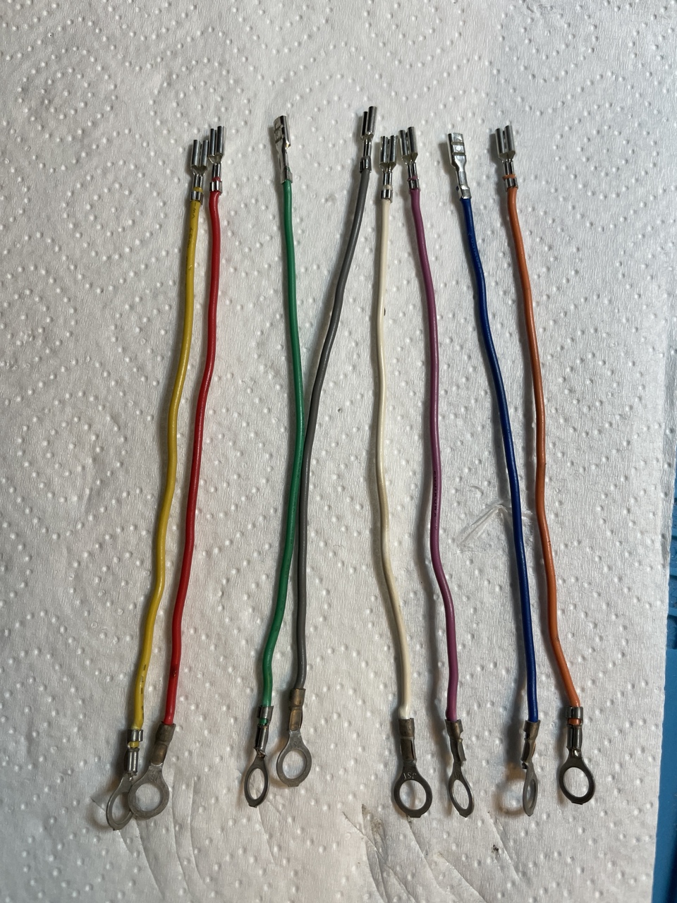

Nun noch die Stecker crimpen und dann geht es schon fast wieder ans zusammenbauen.
VG

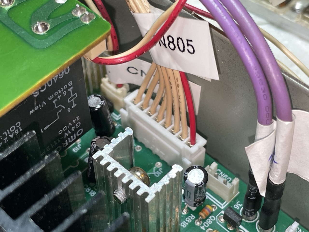

#75 Beitrag von tommi » 19.08.2024, 20:26

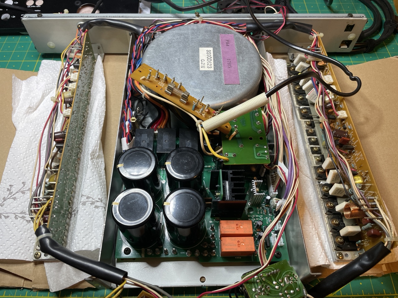

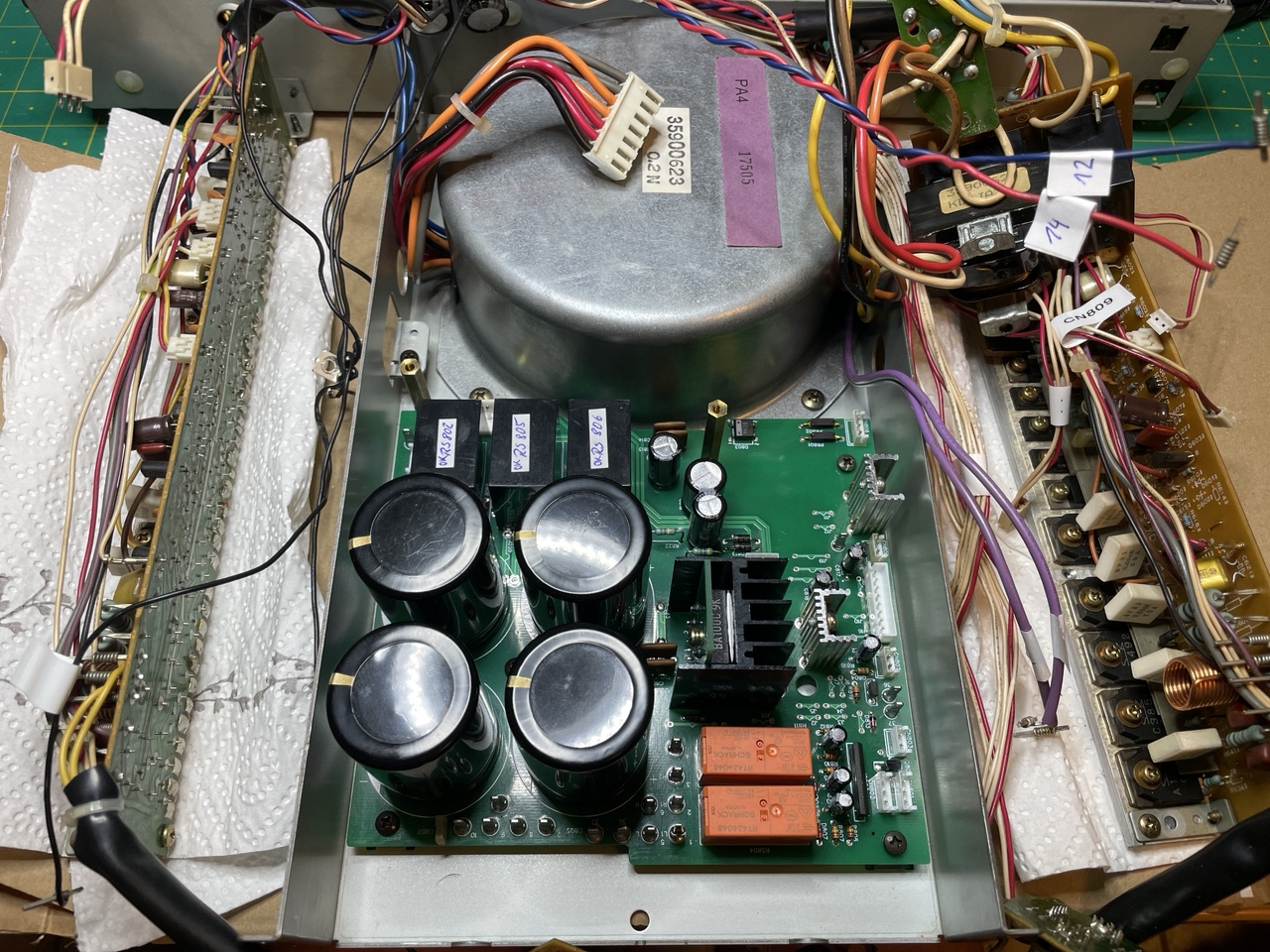

So, ich hatte mal wieder etwas Zeit und weitergemacht.
Die Platine sitzt wieder an Ort und Stelle:

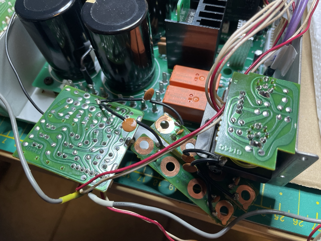

Als nächstes dann die ersten Kabel gecrimpt:
Fast wieder alles angeschlossen:
Lautsprecher-Anschlussleitungen vorbereitet:

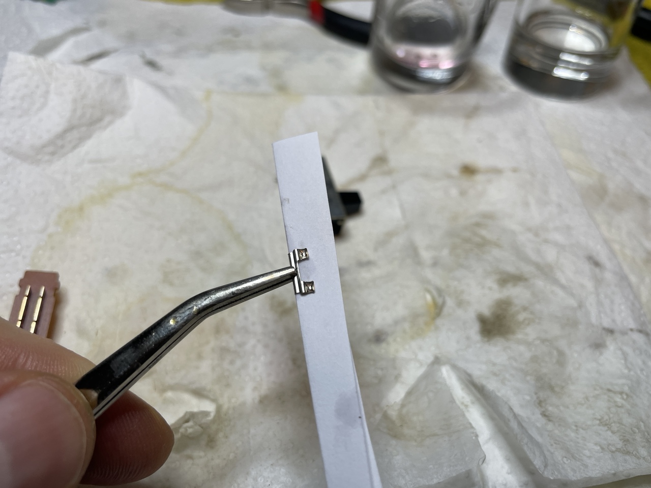

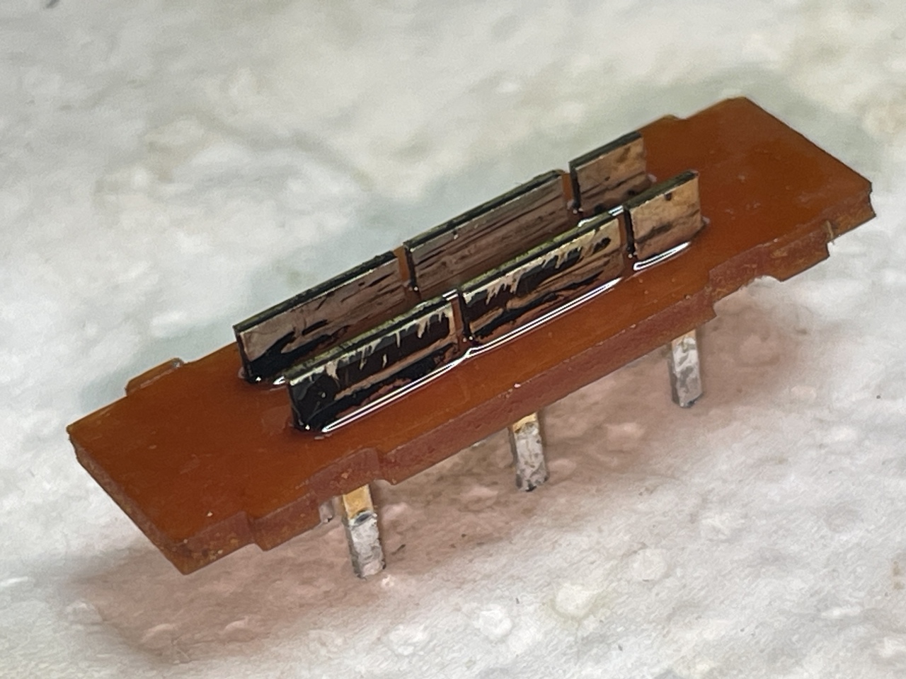

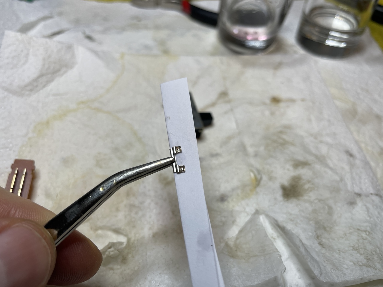

Dann ging es an die Reinigung der Schiebeschalter. Ja Friedel, die hatten die Reinigung wirklich bitter nötig. Danke auch für diesen Tipp. :thumb: :
Das Ergebnis ist in Ordnung. Die restlichen dunklen Stellen sind Schleifspuren.
Die Schleifer wurden ein paar Minuten in Reinigungslösung eingelegt. Danach die Kontakte mit einem Blatt Papier vorsichtig sauber schleifen und dann ab ins Iso-Bad.
Damit Schleifkontakte nicht wieder so schnell korrodieren, nutze ich Kontakt 701 Vaseline-Spray. Alles wieder zusammenbauen, einlöten und Platinen reinigen:
Das wars erst einmal für heute. Der nächste Part wären dann die Endstufen. Ich wünsche allen noch eine gute Zeit.
VG

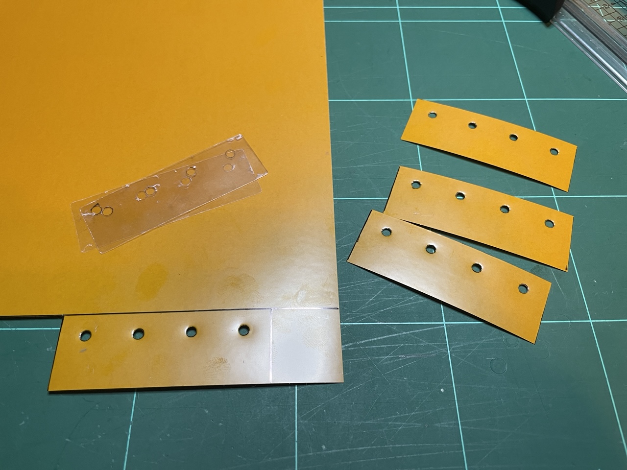

#76 Beitrag von tommi » 20.08.2024, 15:23

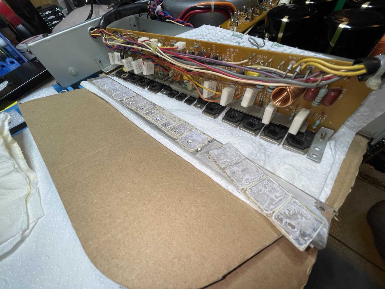

ich würde gerne die Glimmerfolien zwischen Aluschiene und Transistoren erneuern. Diese sehen nicht mehr ganz so toll aus, sind brüchig und ich befürchte, das die die Säuberungsaktion nicht überstehen werden.
Hat diese evtl. jemand schon mal erneuert und wenn ja, welche genau wurden dafür verwendet? Es gibt ja mittlerweile auch isolierende Wärmeleitfolien aus Silikon. Was meint Ihr dazu?
Zuerst wollte ich das gar nicht machen, aber ich bin jetzt schon so weit vorgedrungen, dann wäre es absoluter Quatsch, diese Arbeit jetzt auszulassen.
VG

Moin Friedel,
ich stecke immer noch bei der Beschaffung neuer Wärmeleitfolie fest. Ich möchte die beste Qualität haben und vergleiche noch bestimmte Werte. Dann geht es auch darum einen Hersteller zu finden, der mir ein entsprechend großes Stück davon anbietet, damit ich daraus Streifen schneiden kann. Von Fischer wird ein großer Rohling angeboten, welcher mal eben um die 200€ kostet. So viel benötige ich aber nicht.
VG

#79 Beitrag von tommi » 19.09.2024, 16:59
Ich habe jetzt endlich eine für mich passende Folie gefunden. Da der Shop nur Gewerbetreibende akzeptiert, muss ich meinen Sohn mal wieder bitten, in seiner Firma nachzufragen.
Die haben schon mal was für mich bestellt. Dann kann es endlich weitergehen.

Es reichen aber auch ganz normale Glimmerscheiben und etwas Wärmeleitpaste dafür, da braucht es nichts besonderes.

Uli hat geschrieben: 01.10.2024, 07:05 Moin,
Diese Folie hat einen wesentlich geringeren Wärmeleitwiderstand als Glimmerscheiben mit Wärmeleitpaste, bei wiederum sehr hoher Isolationsfähigkeit. Das ist, sagen wir mal, der modernere Weg, Leistungstransistoren und MOSFETs zu kühlen. Vergleiche mal die Werte.

#84 Beitrag von Uli » 01.10.2024, 09:32
Ich hab nun seit mehr als 10 Jahren die 08/15 Glimmerscheiben und ganz normale weisschmierige Wärmeleitpaste im Einsatz und die PA4 wird auch bei einer Party nicht wärmer als 30-40°C.

Im Gerät werden neue Elkos im Wert von über 120€ und andere gute Teile verbaut, die das Gerät aufwerten sollen, dann passt das jetzt auch.
Ich mache es so und Du machst es anders. Ist doch alles gut. :wink:

#89 Beitrag von tommi » 10.03.2025, 13:18
Friedel540 hat geschrieben: 08.03.2025, 16:59 Sagt mal, kann mir einer sagen, was mit tommi los ist? Er war Ende Oktober 24 das letzte Mal online.
Meine Theorie ist leider, dass er die schöne 48V PA4 kaputt revidiert hat.
Hallo Friedel,
nein, das habe ich nicht. Die liegt immer noch im Topzustand hier bei mir auf der Werkbank und wartet auf die Fertigstellung.
Doch leider habe ich immer noch keinen passenden Ersatz für die Glimmerscheiben zwischen Kühlkörper und Transistoren gefunden, welche mir in den Händen zerbröselt sind.
Die (teure) Folie von weiter unten ist definitiv zu dünn, so dass ich befürchte, das Unebenheiten nicht genügend ausgefüllt werden und es somit zu einer Überhitzung der Komponenten kommen könnte.
Lt. der Info des Herstellers, soll die Folie ohne Paste verwendet werden, um die guten Wärmeleiteigenschaften nicht negativ zu beeinflussen.
Ja, man könnte jetzt sagen: "Dann schmiere doch einfach etwas Paste dazwischen", doch dann weiß ich halt nicht, ob die Leitfähigkeit dann nicht noch schlechter ist, als hätte man direkt zu neuen Glimmerscheiben gegriffen.
Wüsste leider auch gar nicht, wo ich welche mit diesen speziellen Maßen bekommen könnte.
Und dann musste ich zwischendurch auch mal eine Pause einlegen, weil noch andere Projekte im Haus anstanden. Also schreibt mich hier bitte nicht ab. Ich bin fest dazu entschlossen, die Endstufe in einem tadellosen Zustand fertigzustellen.
LG

#90 Beitrag von Friedel540 » 10.03.2025, 13:46
Moin Tommi,
schön von Dir zu lesen. Ich habe mir halt Gedanken über Dich gemacht, weil Du seit Ende letzten Jahres nicht mehr im Board online warst.
Kannst Du Dir nicht einfach passende neue Glimmerscheiben für die Transistoren besorgen und diese dann sauber mit neuer Wärmeleitpaste zu versehen.
Das ist in meinen Augen um Längen sicherer, als auf einer Folie zurückzugreifen, bei der Du alleine unsicher bist, ob sie alle Unebenheiten zwischen Kühlkörper Und Transistoren ausgleicht.
Nur meine Meinung dazu.
