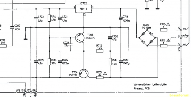

ich habe heute morgen mal mit messen angefangen so weit ich das verstanden habe und dabei folgendes fest gestellt an den gleichrichtern auf der VV-platine:
D705: -63.7/+60.6
D706: -27.4/ +18.6
D711: -28.2/ +19.2
D702/704: -29.65
LV2/ 49/50 40.7AC, 55/56 +/-50DC
T704: C 13.75, E 13.2
T705: C -13.8
soviel als zwischenstand - nun weiss ich nicht ob hier schon was im argen liegt oder
noch akzeptabel von den werten ist ?
leider habe ich auch noch ein paar andere dinge zu erledigen und kann nicht den ganzen tag über meinem Braun hängen
bitte scheut keine kommentare - ich nehme es in keinerweise persönlich
schönen tag noch - gruss ALF

hallo uli,
hatte doch schon etwas zeit gefunden zum auslöten
der 7xx elkos, gleichrichter und spannungsregulatoren wie vorgeschlagen.
gestatte ein paar fragen dazu:
wegen der baugrösse der 10000/35 und 8200/63 elkos:
ist es zwingend notwenig die snap-in variante zu kaufen oder ginge die radial variante mit normalen beinchen auch?
bei den gleichrichtern D705 (S 1VB 20), 706 (PB 151 M), 707 (PB PC604) sowie
711 (DI 100) weiss ich schlicht nicht welcher typ hier zu bestellen ist (parameter) ?
aud dem SP ist ein weiteres spannungsregler IC eingezeichnet: IC702/ 78M15
das kann ich weder im R4/1 noch R4/2 finden - oder ist das ein fehler im SP ??
mit beantwortung bzw klarstellung meiner fragen würdest du mir die bestellerei SEHR erleichtern.
herzlichen dank - liebe grüsse, ALF

Nein, kein Fehler... suche die große Platine nach diesem Gehäuse ab:aud dem SP ist ein weiteres spannungsregler IC eingezeichnet: IC702/ 78M15

moin uli,
danke für deine antwort - das mit den netzteil elkos werde ich so machen
zum IC702:
das einzige was ich in dieser bauform noch sehe AUF der platine ist als Q702 bezeichnet, was offensichtlich nicht das selbe wie IC702 ist, denn der sollte ein 78 M 15 sein!
entweder bin ich total blind, oder was weiss ich ................sorry
es gibt noch den LM 340 TS, der allerdings an einem blech seitlich angeschraubt ist.
bei reichelt habe ich schon fast alles zusammen bis eben auf die gleichrichter, da gibt es allein zum D706 oder D705 5 oder 6 verschiedene spezifikationen, aber welche reicht aus oder ist zu empfehlen??!
genau deswegen wäre ich über einen experten-rat dbzgl. sehr dankbar - finden tu ich die bauteile natürlich, will aber unbedingt vermeiden was fasches ein zu bauen.
ist die spezifikation doppelt so gut wie nötig macht das ja nichts aber was, wenn es nicht reicht ?
da fehlt mir die erfahrung.
schönen tag dann noch - liebe grüsse ALF

Ja, Q=ICalf hat geschrieben:zum IC702:das einzige was ich in dieser bauform noch sehe AUF der platine ist als Q702 bezeichnet, was offensichtlich nicht das selbe wie IC702 ist, denn der sollte ein 78 M 15 sein!
kann ich nicht beurteilen!alf hat geschrieben:entweder bin ich total blind, oder was weiss ich ................sorry
Schaue mal nach Datasheet´s aber das sind ganz normale Spannungsregler, LM340 sind 78xx´ealf hat geschrieben:es gibt noch den LM 340 TS, der allerdings an einem blech seitlich angeschraubt ist.
kann ich nicht aus dem Kopf sagen... muss ich am Wochenende mal schauen!alf hat geschrieben:bei reichelt habe ich schon fast alles zusammen bis eben auf die gleichrichter, da gibt es allein zum D706 oder D705 5 oder 6 verschiedene spezifikationen, aber welche reicht aus oder ist zu empfehlen??!
jep, mir auch!alf hat geschrieben:da fehlt mir die erfahrung.
hatte so einen verdacht dass es das IC702 sein müsste -
was mich stutzig machte war die bezeichnung auf der platine und SP,
wo in beiden fällen klar mit IC7xx bezeichnet wurde ?!
nicht gerade logisch wie ich meine ?!
D711: -28.2/ +19.2

wovon redest du überhaupt?
Meine R4 benötigen zum Betrieb +/- 15V (ca. wohlgemerkt und muss auch nicht super symmetrisch sein) und in der Box 5-6V. Mehr braucht es nicht zum einschalten.
Spannungen vor den Spannungsreglern sind uninteressant, solange die Werte die benötigte Zielspannung ermöglichen.

die Schaltpläne (gerade von R4/CC4) sind mit Vorsicht zu genießen und man kann sich auch totmessen. Schau einfach ob die Grundversorgungsspannungen da sind. Und die entstehen halt erst nach der Regelung. Erst falls diese nicht da sind oder sehr weit abweichen würde ich mich um die vorgeschalteten Gleichrichter oder Elkos kümmern. Oder um die eigentlich immer fast verglühten Widerstände der NMI (721-723). Und um nochmals mit dem alten Gerücht aufzuräumen: Die Versorgungsspannung der Vorstufe im R4/CC4 kann, aber muss nicht zwingend symmetrisch sein.
An deiner Stelle würde ich die Arbeit nun einstellen und erst mal zur weiteren Eingrenzung des Fehlers die RC1 flottmachen.

gute nachricht:
nach einigen stunden (bastel)arbeit, tauschen aller 7xx elkos, sowie diverser gleichrichter und spannungsregler wurde auch die letzte hürde genommen:
ruhestromeinstellung......erster versuch negativ auf einem kanal, dann alle sicherungswiderstände überprüft -iO-
danach tausch von T309 und T307 und siehe da
die kiste läuft wieder...OHNE BRUMM
erstmal danke an alle hilfesteller und zweifler
bis zur nächsten panikattacke:-) grüsst
ALF
