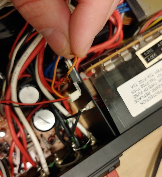

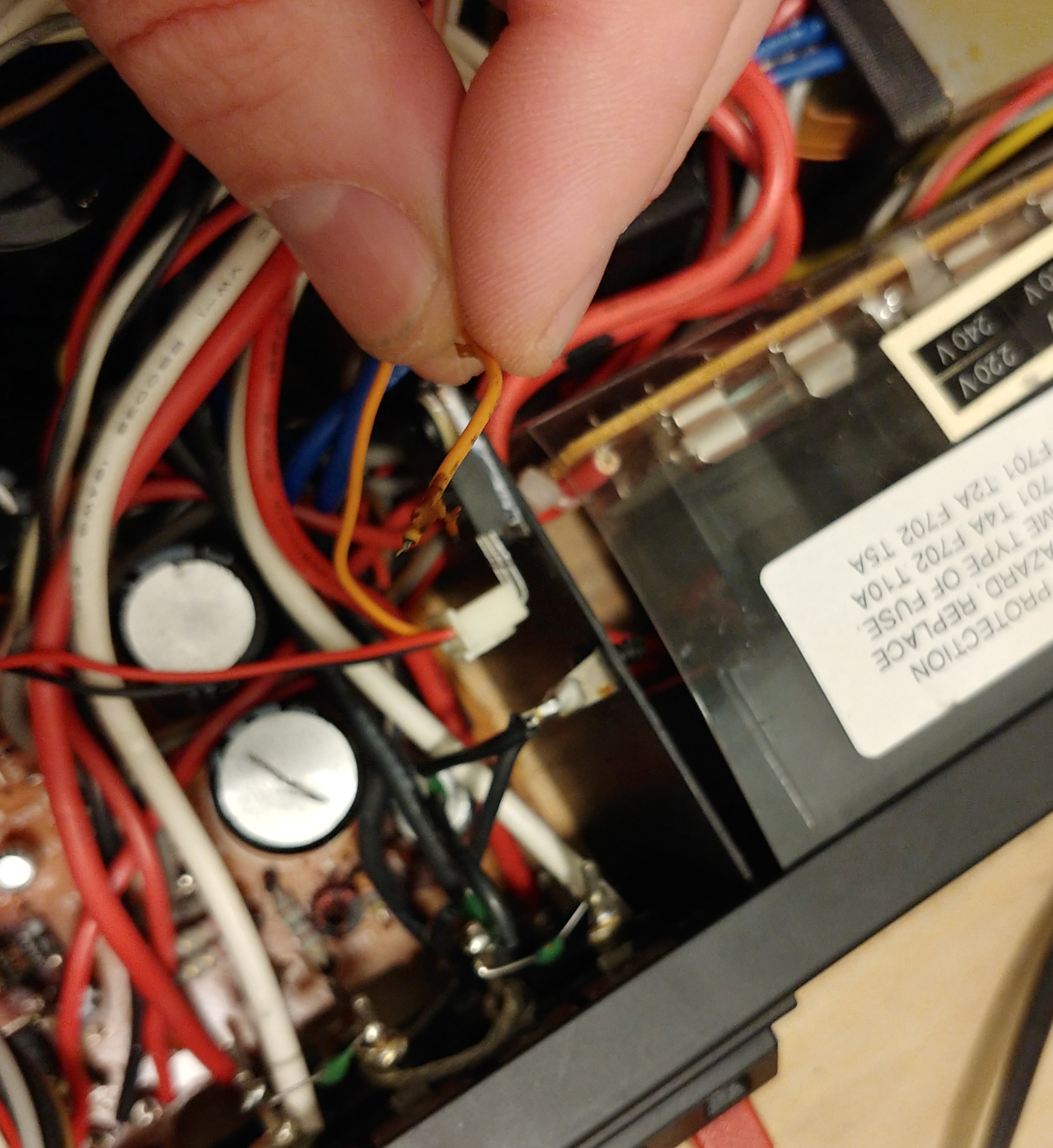

Sooo, ich habe eine Erfolgsmeldung:
IC702 ist ja aus Kühlungsgründen ausgelagert, und seine Zuleitung war vom Kleber zerfressen.
Neu eingelötet, und schon läuft der Vorverstärker :D

Schön, mach bitte ein Foto von der Auslagerung.
Danke Uli

#42 Beitrag von olimuc » 03.12.2021, 16:53
... unter meinen Fingern ist der IC702, sieht man das?
Ich hatte mir auf der Platine und im Platinenlayout 'nen Wolf gesucht :roll:
