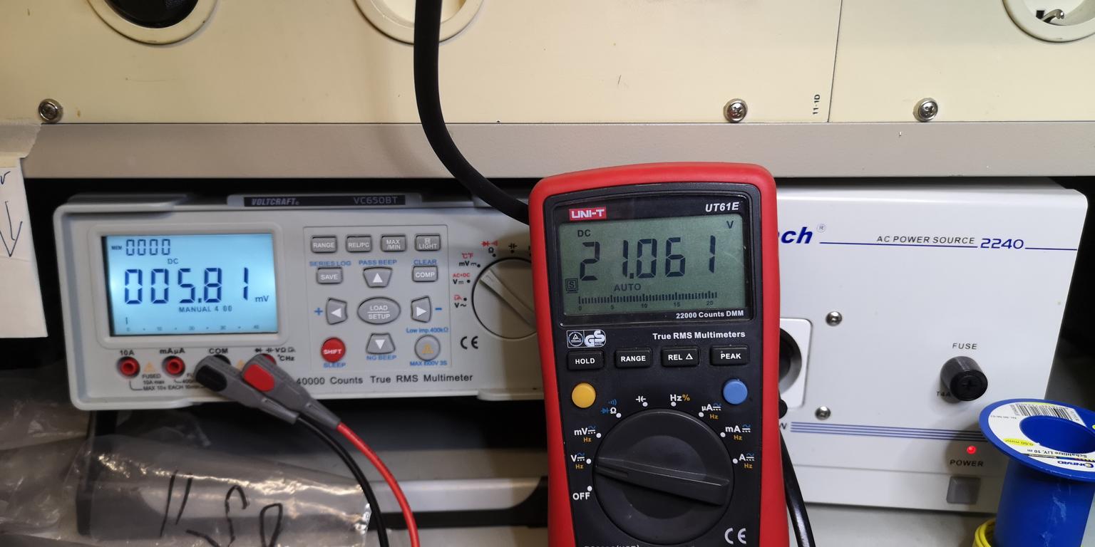

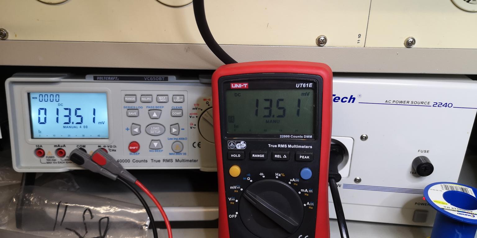

#31 Beitrag von HiFi Fan » 24.03.2020, 18:07
Hallo Friedel,
guten Appetit,
habe nochmals zwei Fotos gemacht,
bei den 5mV Messung musste ich eine Seit auf Volt umstellen weil die Messung außerhalb der Skala war.
Der Ruhestrom war kein Problem.
Christian
braunb@r
Beiträge: 264
Re: A1 LS Relais schaltet nicht
#32 Beitrag von braunb@r » 24.03.2020, 18:47
Hallo Christian,
überprüfe mal R633a. Und die Spannung an C619a. Die müsste auch so um -45V liegen. So wie deine Spannungen aussehen, fehlt an T603a und T606a die -45V.
MfG

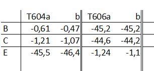

#37 Beitrag von HiFi Fan » 25.03.2020, 21:39
Hallo Friedel,
habe folgendes gemessen.
Christian
#38 Beitrag von Friedel » 25.03.2020, 21:51
Auf jeden Fall keine Auffälligkeiten. Direkt Vergleichen kann man die Spannungen nicht. Ich denke an der intakten Endstufe wird der Ruhestrom ja exakt eingestellt sein. Bei der defekten wäre jetzt interessant, wie sich die Spannungen bei Rechts/Linksanschlag des Ruhestrompotis verhalten. Das mache aber nur bei der defekten Endstufe, bei der intakten wird der Ruhestrom durch die Decke gehen.
braunb@r
Beiträge: 264
#39 Beitrag von braunb@r » 25.03.2020, 22:02
Hallo Christian,
kann es sein, dass du Kollektor und Emitter in deiner Tabelle vertauscht hast?
Ich finde die Spannung an T604 bei beiden Endstufen merkwürdig. Müsste hier nicht zwischen Emitter und Kollektor so ca. 4V anliegen (ungefähr je 2x BE Strecke von positivem und negativem Endstufenzweig).
Kontrolliere bitte auch mal den Spannungsabfall an R615.
MfG

braunb@r
Beiträge: 264
#41 Beitrag von braunb@r » 25.03.2020, 22:52
Hallo Christian,
überprüfe bitte noch einmal die Spannungen in deiner Tabelle. Am Kollektor von T604 können keine -45V sein.
MfG

braunb@r
Beiträge: 264
#49 Beitrag von braunb@r » 26.03.2020, 21:09
Deine Tabelle stimmt aber immer noch nicht. Der Kollektor von T606 ist laut Schaltbild mit Emitter T604 verbunden. Die Spannungen müssten also identisch sein. In deiner Tabelle ist das aber nicht. Aber sei es drum. Er funktioniert ja wieder.

HiFi Fan
Beiträge: 348
Wohnort: Brühl bei Mannheim
#50 Beitrag von HiFi Fan » 26.03.2020, 21:20
Hallo Rainer,
nach Friedels mahnenden Worten, habe ich alles zehnmal überprüft und es stimmt.
Evtl. ist aber die Beschriftung mit BCE auf dem Board falsch aufgedruckt.

#57 Beitrag von Friedel » 28.03.2020, 20:09
Dann stell mal in beiden Kanälen nach ca. 30min Laufzeit sowohl DC Offset (besser 0V als 5mV, als auch Ruhestrom (12mV - 15mV) ein. Dann baue das Gerät komplett zusammen und teste dann das Gerät nochmal auf Brummen. Dass der Phono Eingang lauter brummt, ist normal, der ist aber auch wesentlich empfindlicher als die Hochpegeleingänge (alle Eingänge ausgenommen Phono) Dabei schließe den zu testenden Eingang entweder mit den Kurzschlußstecker ab, oder aber (was der Realität näher kommt) schließe z.B. einen CD Player an. Bestenfalls brummt der Eingang mit dem Player dann auch nicht.

#58 Beitrag von HiFi Fan » 29.03.2020, 21:43
Hallo Friedel,
bin wie beschrieben vorgegangen und alle Spannungen unter Zuhilfenahme der Kurzschlußstecker eingestellt.
