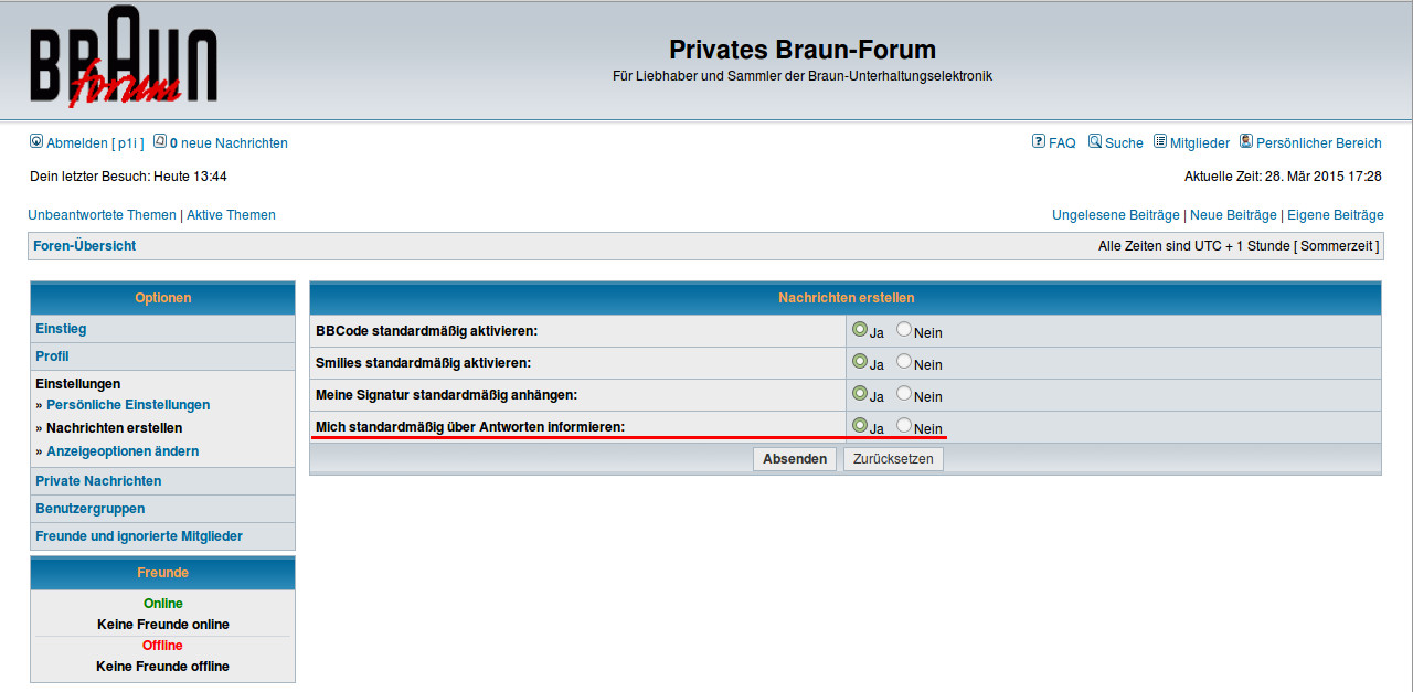

Re: Braun Atelier Kaufberatung
#45 Beitrag von fooness » 28.03.2015, 12:42
… hiermit möchte ich mich für meine „Abwesenheit“ entschuldigen. Ich hatte die letzten Wochen nur einen Tab mit meinem Gesuche geöffnet und ich wurde über keinerleich neue Beiträge informiert.
Leider war mir nicht klar, dass man hier – im Gegensatz zum hifi-forum und einigen anderen Foren – sogar ein selbsterstelltes Thema erst explizit beobachten muss, damit man über neue Beiträge informiert wird.
Pardon!
#46 Beitrag von v/d/b » 28.03.2015, 16:37
schau mal in Deinem Profil nach, ob die entsprechende Option aktiviert ist.
fooness
#47 Beitrag von fooness » 28.03.2015, 16:45
Mach ich, danke!
