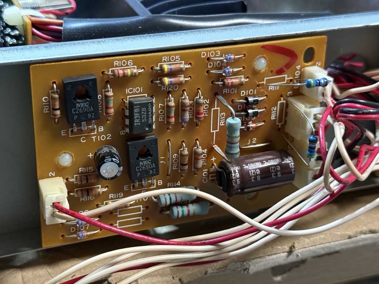

Du kommst doch gut an die Lüfterplatine ran. Wirst wohl messen müssen.

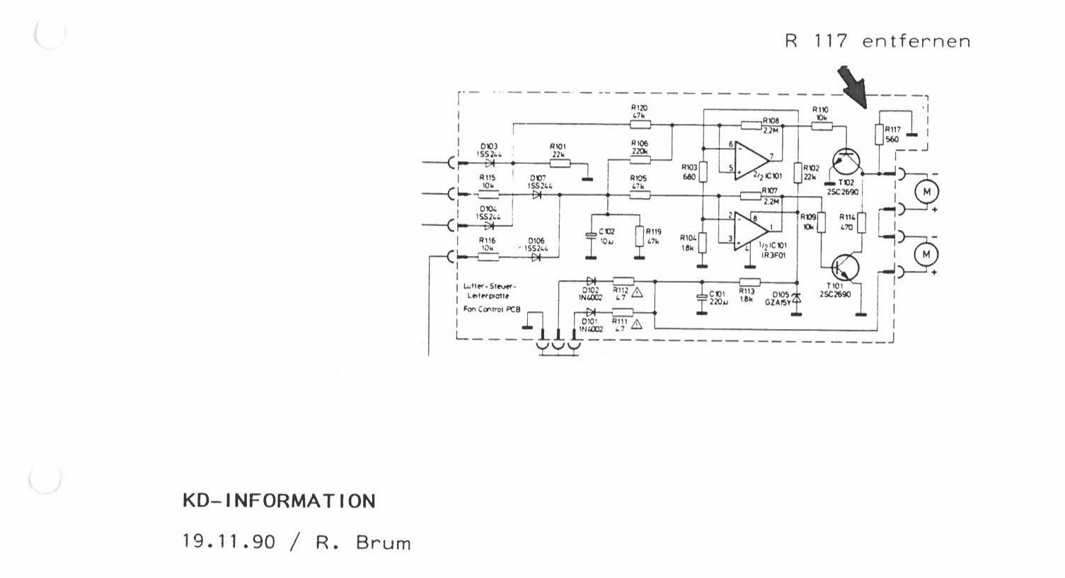

Ganz seltsam. Ich habe den ausgebauten Widerstand R117 gerade mal überprüft und dieser hat einen ganz anderen Wert, als im Schaltplan angegeben.
Anstatt 560Ohm hat dieser hier 1,5kOhm. Der Wert über die Farbcodierung stimmt überein. Habe ihn wieder eingelötet und trotzdem laufen die Lüfter nicht an.

Okay, die beiden Sicherungswiderstände R111 und R112 sind nicht in Ordnung. Der eine hat einen Wert von 60kOhm und der andere 240kOhm. Sie sollten 4,7Ohm haben.
Muss ich bestellen. Kennt jemand die genauen Werte dieser Widerstände? Also wieviel Watt die haben?

Nirgendwo in den Unterlagen findet man einen Hinweis auf die Leistung dieser Widerstände. Das wird lustig.

Danke Dir, aber mir geht es um die Leistungsangabe der beiden Sicherungswiderstände R111 und R112 mit jeweils 4,7Ohm. Diese sind bei mir hochohmig geworden und deshalb funktioniert die Lüftersteuerung überhaupt nicht mehr.
Beiträge: 4482
Re: Die Neuanschaffung einer PA4/2 Endstufe
#127 Beitrag von Uli » 12.05.2025, 21:57
1/4tel Watt

In unseren Regionen bekommt man nur 0,5W.
Och, das kann es doch jetzt nicht sein. Jetzt scheitert die Fertigstellung an so Pfennigsbauteilen. :wall:

Habe die jetzt in China bestellt. Blieb mir keine andere Wahl.

der 220µF wäre noch interessant zu testen, obwohl ich eher davon ausgehe, dass schwergängige Lüfter der Grund war.
Du bist ja momentan sehr aktiv. Dann mach doch erst einmal die Verkabelung im Gerät schön. China liefert oft schneller, als man denkt.

Der ist absolut im Soll. 224uF mit einem exzellenten ESR. Ja, ich gehe auch von schwergängigen Lüftern aus, obwohl diese gar nicht soooo verschmutzt waren.
Aber, an anderer Stelle las ich, das diese Sicherungswiderstände mit den Jahren gerne auch mal einfach so bei Normbelastung durchbrennen können. Muss also nicht unbedingt ein Überstrom dahinterstecken.
Deshalb vielleicht die Empfehlung an alle, die Lüfter der eigenen PA4/2 mal zu checken, ob diese überhaupt noch anlaufen. Viele werden aber wahrscheinlich froh sein, das sie gar keine Geräusche mehr machen. :D
An der Verkabelung bin ich dran.

Zum Test habe ich jetzt mal normale 4,7Ohm Widerstände eingelötet und die Lüfter laufen sofort an. Sind aber schön leise.
Ich gehe jetzt doch von einem altersbedingten Ausfall der Sicherungswiderstände aus und deshalb gehe ich das Risiko ein.

Der abgekündigte IR3F01 regelt die Drehzahl, ich weis von früher das viele die störenden Lüftergeräusche durch einfaches abklemmen ruhiger bekommen haben da die PA nicht wirklich durch die Lüfter gekühlt wurden.
Dein 4,7Ohm ist ein Sicherungswiderstand, brennen normale Widerstände ab könnten sie schlimmstenfalls explodieren und die Platine verkohlen, Sicherungswiderstände sind daher keramische so gebaut das da nichts passieren kann. Das war seinerzeit wohl ein Prüfpunkt zur Abnahme.
Vielleicht wäre es eine Idee die einfach weg zulassen, bei der /1 klappt das ja auch problemlos.

Jetzt mal eingeworfen, wenn hier keine 0,5 W Sicherungswiderstände bekommt und nur 250 mW Widerstände hat, kann man die auch Einlöten. Dabei wird der Widerstandswert nur um die Hälfte verringert.

Nicht falsch verstehen, diese Widerstände habe ich jetzt nur zum Test eingebaut. Sobald die China-Sicherungswiderstände da sind, wird getauscht.
Nein, es ist für mich überhaupt keine Option, die Lüfter komplett still zu legen. Sie sollen ihre Arbeit ganz normal wieder aufnehmen.
Diese haben ja auch eher die Aufgabe, die warme Luft aus dem Gehäuse zu transportieren und nicht die Komponenten direkt zu kühlen. Beachte bitte die Einbaulage.

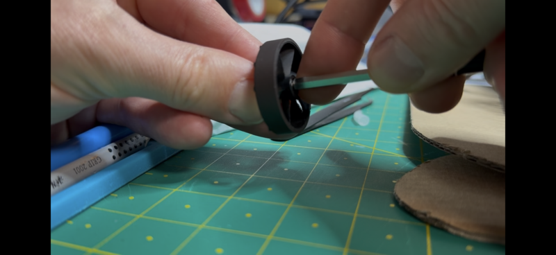

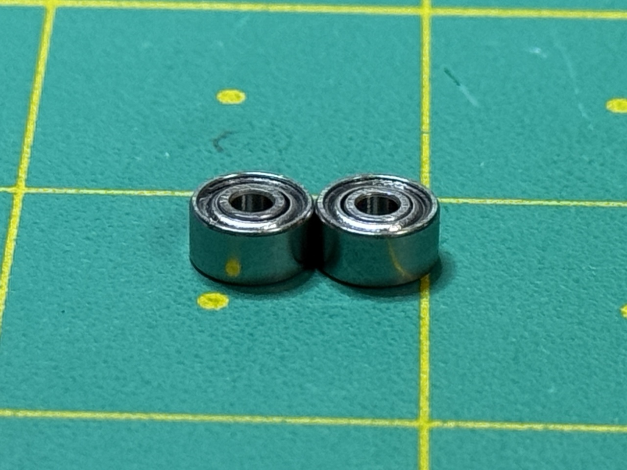

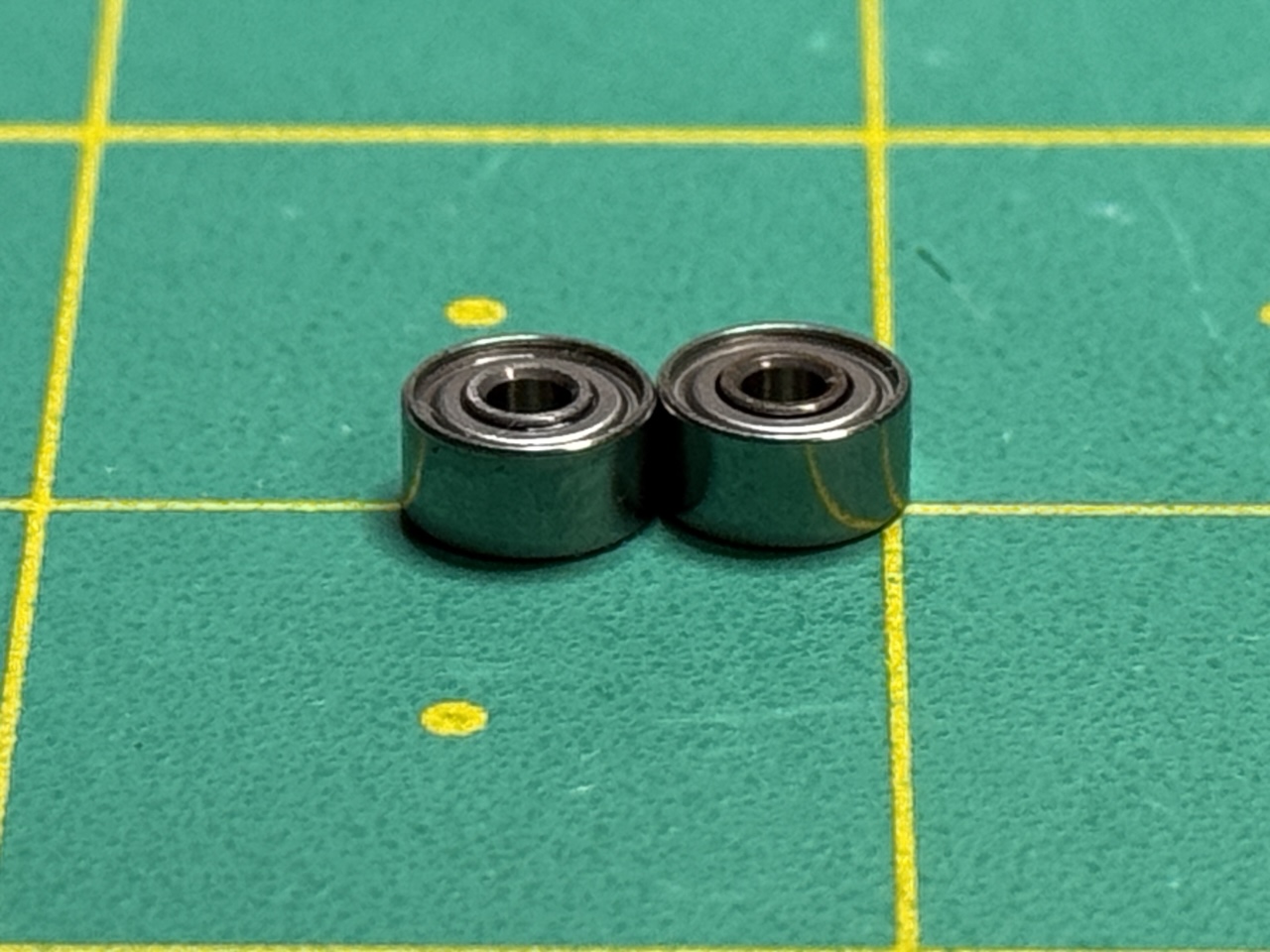

So und zu den neuen Lagern habe ich nun auch neue Erkenntnisse. Diese von Causemann sind als Ersatz absolut ungeeignet, wie die folgenden Bilder zum Vergleich zeigen.
Hier zunächst die alten, originalen Lager:
Man erkennt hier eindeutig das überstehende Innenlager, welches einerseits dafür sorgt, das auf der Unterseite die Feder zur Vorspannung schön darauf aufliegt und andererseits sichergestellt wird,
das die Kunststoff-Unterlegscheiben auf der Oberseite keinerlei Kontakt zum Außenlager haben.
Hier nun die neuen Lager von Causemann:
Das Innenlager ist bündig mit dem Außenlager, sodass hier die Scheiben einen Widerstand erzeugen.
Ich habe zum Vergleich mal ein Video auf Youtube hochgeladen, auf dem man das Problem schön sehen kann:
Links neue Lager - Rechts Original.
Beiträge: 4482
#138 Beitrag von Uli » 13.05.2025, 13:12
Ich hatte mit den Causemann Lagern noch nie Probleme, hast Du vielleicht die Wellscheibe unter dem Lüfterrad vergessen? Sie drückt das Rad leicht unter den Sprengring.
Vielleicht hast Du auch die Lagerposition im Rad noch nicht richtig in der Endposition.
Ansonsten hab ich auch keine Idee mehr.

Ich habe das Problem genau beschrieben und bereits Causemann kontaktiert. Bin auf die Antwort gespannt. Alles ist so verbaut, wie das Original und ich habe auch nichts vergessen.
Nach dem Rückbau liefen sie auch sofort wieder schön frei. Wie weiter oben bereits erwähnt, sehen die Lager für mich auch sehr minderwertig aus, im Vergleich zu den Originalen.

Gerade Antwort erhalten:
"Guten Tag
Bei solchen Fällen legt man eine dünne Scheibe (Passcheibe) auf den Innenring.
Die richtige Bezeichnung für ein solches Lager mit vorstehendem Innenring wäre 692 ZZ V
Für Sie gesucht und gefunden habe ich diese Lager im Netz leider nicht.
Sie sollten sich ev. mit obiger Passcheibenlösung anfreunden, bvevor Sie die Lager zurücksenden.
Mit freundlichen Grüßen
Jochen Causemann"
Diese Passscheibe, welche er meint, ist ja bereits vorhanden, nur im Durchmesser leider immer noch zu groß, sodass diese ebenfalls auf dem Außenlager aufliegt.

Uli hat geschrieben: ↑13.05.2025, 13:12 Ich hatte mit den Causemann Lagern noch nie Probleme, hast Du vielleicht die Wellscheibe unter dem Lüfterrad vergessen? Sie drückt das Rad leicht unter den Sprengring.
Ich habe mir Dein Youtube-Video (viewtopic.php?p=37617#p37617) zum Lüftertest noch mal genau angeschaut und der rechte SEPA-Lüfter mit neuem Lager läuft bei weitem nicht so lange nach, wie meine beiden mit den Originallagern.
Wenn ich die spannungsfrei schalte, laufen beide noch 8Sek. nach. Deiner hingegen stoppt unmittelbar. Für mich ganz klar ein Zeichen dafür, das diese Modellbau-Lager für diese Lüfter absolut ungeeignet sind, weil zu schwergängig.
Ich gehe sogar soweit zu behaupten, das sie bei niedriger Spannung mit eingelötetem R117 nicht einwandfrei laufen werden. Jede Wette.
Ich habe nun die zweite Lieferung neuer Lager erhalten und auch diese laufen zu schwergängig. Nur dieses Mal liegt es nicht am zu kurzen Innenlager. Ich gehe stark davon aus, das die alle in Fett laufen und es deshalb zu dieser Trägheit kommt.
Nun kommen erst einmal wieder die Originallager rein. Bisher laufen die ja einwandfrei.

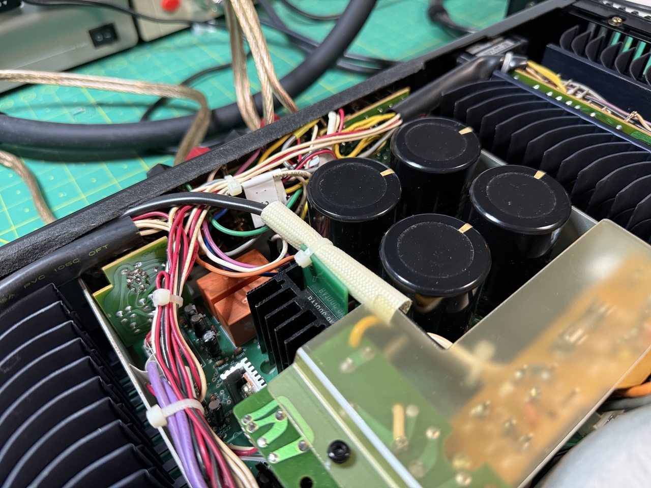

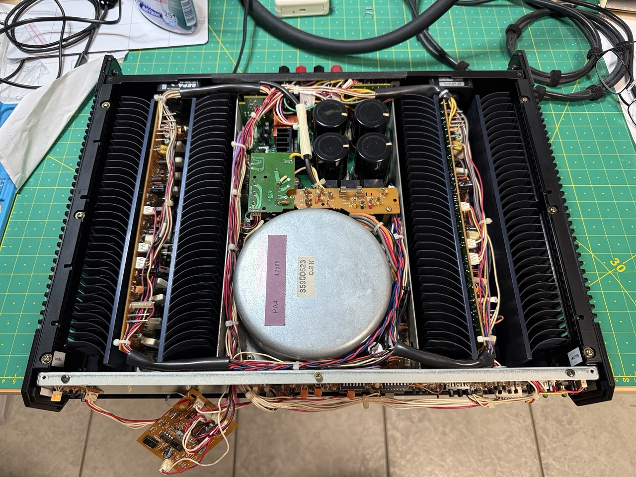

Bin in den letzten Zügen. Der Zusammenbau verläuft völlig problemlos:

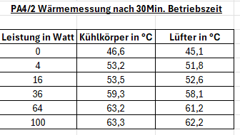

ich habe mir mal die Arbeit gemacht, die Temperaturen der PA4/2 an den Kühlschlitzen sowie am Lüfterausgang im Vergleich zu messen und das bei unterschiedlichen Leistungsanforderungen:
Das die Temperatur zwischen 64 und 100 Watt nicht mehr großartig steigt, erkläre ich mir damit, das die Lüfter innerhalb des Gehäuses einen Luftstrom erzeugen und die erwärmte Luft nach außen befördern.
Der Beweis der Wirksamkeit der beiden ist deshalb für mich erbracht.
