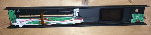

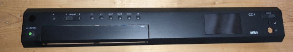

ich habe noch eine komplette neue schwarze CC4/2 Front inklusive Toblerone, Tasten, Tastenwippen und Power-Taste:
Auch die Platinen dahinter sowie die Tobleronemechanik ist mit drin:
Sie stammt noch aus der Auflösung von Herrn Henrikie, ein ehemaliger Braunmitarbeiter aus dem Service.
Ich verkaufe sie aber sie ist nicht billig, ein ernstgemeintes Angebot kannst du mir per PN schicken.
Deckel und Boden kannst Du Dir bestimmt selbst lackieren, eine CD5 Front habe ich nur in grau.
Friedel540
Beiträge: 211
Re: Gehäuseteile neu lackieren lassen / Beschriftungen
#10 Beitrag von Friedel540 » 23.06.2025, 22:02
Scheint ein Zwitter zu sein, denn das Anschlusskabel für die Frontblenden Ortsbedienung stammt aus einem /1ser. Kann man aber leicht gegen die /2er Version der Original Blende tauschen. Dabei beachten, die Anschlusskabel vom Klebstoff zu befreien. Die Platine für LS Wippe/Mute Taste hängt mit Flexi Kabel mit an der /1ser Platine, also Vorsicht.
Kleiner Nachtrag:
Die LS Wippen/Mute Platine scheint nicht Original zu sein, denn die Mute Taste wird normalerweise mit abgedeckt. Also auf alle Fälle Kabel von der Original Platine entnehmen und gegen die der /1er Platine rauschen.
