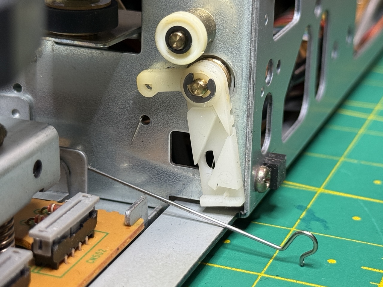

So, dritter Post von mir, diemal wegen eines CD4.
Nach Riementausch und Reinigung läuft der CD Spieler wieder.
Auch konnte ich durch Reinigung den Push Verschluss der Klappe wieder halbwegs zum Leben erwecken.
Ich kann die Klappe öffnen, allerdings schliesst Sie nicht mehr, erst wenn ich mit einem kleinen Schraubenzieher den Mechanismus "zurück" stelle.
Es scheint, dass der kleine Zapfen zu kurz ist, und das Rückstellen nicht funktioniert.
Wie oben geschrieben, stelle ich das ganze per Schraubenzieher zurück, kann ich die Klappe schliessen und Sie öffnet nach Druck auch wieder.
Könnt Ihr mir weiterhelfen?

Die Schließe, die Du mit dem Schraubenzieher zurückschiebst ist verharzt. Da hilft es nur, die zu zerlegen und ordentlich zu reinigen, Dabei vorsichtig vorgehen, damit der kleine Zapfen, der beim Schließen der Klappe in die Schließe greift, nicht abbricht.

tommi
Beiträge: 283
Wohnort: 50389 Wesseling
Re: CD4 - Push-Klappe rastet nicht von selber ein
#4 Beitrag von tommi » 05.06.2025, 09:41
Hallo Jörg,
wie Friedel schon schrieb, ist der hier gezeigte Rastmechanismus dafür zuständig und wenn dieser zu schwergängig auf der Achse verläuft (so wie auch bei mir),
dann bleibt der Zapfen trotz der dahinterliegenden Rückholfeder auf irgendeiner Position stehen und dann funktioniert das aus- oder auch das einklappen nicht mehr.
Das Rückstellen erfolgt allein nur durch die Feder und nicht durch den Stift der Klappe/Toblerone (welche so genannt wird), wie von Dir vermutet.
Weil Du schreibst, das der Stift evtl. zu kurz ist die Frage von mir, ob die Toblerone exakt mittig/zentriert des Frontblendenausschnitts sitzt, oder evtl. zu weit links.
VG

Friedel540
Beiträge: 211
#7 Beitrag von Friedel540 » 12.06.2025, 19:36
meine two cents:
Ich habe noch nie gehört, dass die Rastnase zu kurz ist. Das ist zwar jetzt hin geferkelt, aber ich befürchte, der Grund ist ein anderer.
Schaut man sich die Klappe im geschlossenen Zustand an, so werden sicherlich die Spaltmaße rechts und links nicht eingehalten.
Aus diesem Grund hat die Klappe an der linken Halterung eine Stellschraube mit Kontermutter. Diese kann man verstellen. Die Schraube drückt dabei auf eine Kugel, die wiederum auf die linke Halterung der Klappe drückt. Ich denke. die eigentliche Ursache der zu kurzen Rastnase liegt in den falschen Spaltmaßen.
