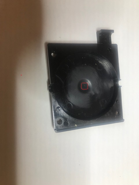

#31 Beitrag von Friedel540 » 06.06.2025, 17:40
Ich habe mal mein "schlechtestes" Gegenlager raus gesucht. Ist eins, wo auch bereits rum geschmirgelt wurde. Es ist allerdings im Gegensatz zu Deinem schon der Beginn einer Kuhle zu sehen. Bevor der Laser aussetzt, muss die Kuhle aber wesentlich ausgeprägter sein.

Also das mit dem Gegenlager hat man wirklich nicht schön gelöst. Da gäbe es doch bessere und langlebigere Möglichkeiten. Aber gut, ist halt so.

Was man aber im Auge behalten sollte ist das Verhalten des Diskmotors. Der ist von solch einer Unterirdischen Qualität...
Wenn da Justage Arbeiten anstehen, lieber erst mal ein Auge auf den Motor werfen. Der hat sehr oft einen Lagerschaden,
Nur vorsorgliche Arbeiten schlage ich nicht vor.
