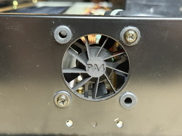

Ich hätte bei den neuen Lüftern eh ein Gitter davor schrauben müssen, weil die Flügelräder ansonsten frei liegen. Warum dann nicht direkt was konstruieren, was dem Original ähnlich kommt?

Auch wenn ihr mich für bekloppt haltet, aber genau so wird das jetzt gefertigt. :wow:
Die Stege wurden, wie beim Original, jetzt angewinkelt und der mittlere Bereich deckt nun den Aufkleber des neuen SEPA-Lüfters vollständig ab.

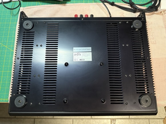

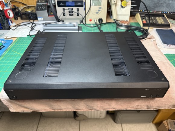

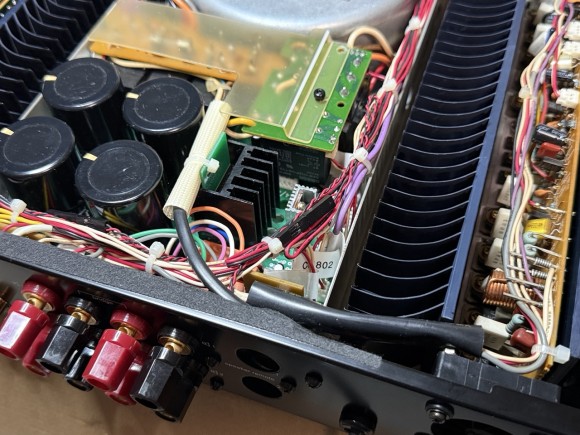

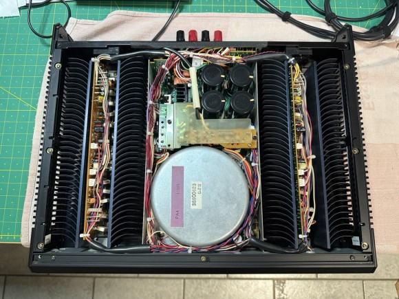

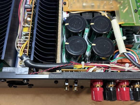

dann darf ich endlich den Revisionsabschluss der Endstufe verkünden. Heute kamen die SLS-Druckteile und damit auch die letzten beiden Puzzleteile zum vervollständigen des Gerätes.
Im Nachhinein kam mir der Gedanke, die Schrift vielleicht besser weggelassen zu haben, aber egal. Jetzt ist es so und das macht diese Endstufe auch ein Stück einzigartig. Mir gefällts.
    Die Lüfterkabel habe ich hinten noch mit Steckern versehen, damit man diese zukünftig einfacher tauschen kann.
      Frontblende, Seitenteile und der untere Deckel montiert.
        Nochmal die letzte Sicht ins Innere.
          Deckel zu, Affe tot.
            Das wars.
            Vielen lieben Dank an alle, die mir dabei geholfen haben.
            Ganz besonders an Friedel für seine langjährige Erfahrung und den Mundorf-Elkos, den Jungs vom Reverse-Engineering Markus und Hajo für die tolle neue Netzteil Platine und Uli für die Rückklappe.
            Ohne Euch würde das Gerät jetzt nicht in so einem fantastischen Zustand mein Wohnzimmer beschallen. :thumb:
