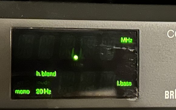

Hallo liebe Braun Profis
Meine Anlage funktioniert an sich dank Friedels Revision vor Jahren 1a. Nunmehr eine seltsame Anzeige und kein Einschalten möglich, ausser ich ziehe den Netzstecker.
Heute ev kurzer Stromausfall und wieder das Bild.
Was bedeutet das, muss ich mir sorgen machen?
Vielen Dank für Infos
Benno

So aus der Ferne durch eine Glaskugel betrachtet denke ich eher C726 Kapazitätsverlust. Den habe ich seinerzeit auch erneuert. Allerdings hat der CC4 in dieser Position einsam vor sich hin geköchelt. Ich allerdings stehe für eine erneute Reparatur nicht mehr zur Verfügung.

Danke, das werde ich testen, wenn es noch mal auftritt. Aber was sagt mir das Bild?? Oder einfach drüber hinwegsehen…

Das Bild zeigt einen CC4, bei dem beim Einschalten kein vernünftiger Power on Reset (POR) durchgeführt wird. Bei Braun heißt das anders, meint aber im Grunde das selbe. Dieser Fehler tritt dann auf, wenn z.B. der C 726 Kapazitätsverlust hat. Im Fehlerfall führt der Prozessor keinen weiteren Befehl mehr aus, erst das Ziehen des Netzsteckers führt zu einem weiteren POR. Wenn der sauber ausgeführt wurde, startet der CC4 dann einwandfrei, ist aber ein Glücksspiel.

Vielen Dank für die Diagnose. Wenn es nur ein einfacher Elko ist der halbwegs zugänglich ist würde ich es notfalls erledigen. Nach dem Goldcaptausch ihne Besserung hatte ich damals sehr dankbar Deine Arbeiten angenommen.
Ev kann mir ein Helfer die Position geben oder Hilfe anbieten. Ich weiss dass vielseits alle Servicepläne vorliegen, mir aber leider nicht.
Ps den Hinweis mit köcheln kann ich nicht einordnen, die Anlage läuft nichteinmal handwarm im Betrieb, ist aber immer am Netz.

Reset habe ich durchgeführt. Fehler tratt einstweilen nicht mehr auf, gab aber auch keinen weiteren Stromausfall bei uns, was wohl den Fehler initiierte.

hier findest du den C726 (auf der Vorverstärkerplatine):
Prüfe bei der Gelegenheit, ob die 2 Sicherungswiderstände R719 und R720 ok sind. Dazu musst du mindestens ein Beinchen ablöten, um den Widerstand zu messen.
Zum Thema Prozessor Reset gibt es hier im Forum diverse Anleitungen und Varianten (Reset an der Toblerone, mit der Fernbedienung oder auch durch vollständiges entleeren des GoldCap C563)

1yF 24V sehe ich das richtig? Würde ich gern vorab besorgen.

ohne die darüber liegende Tuner Platine auszubauen, wirst Du an den C nicht dran kommen.
