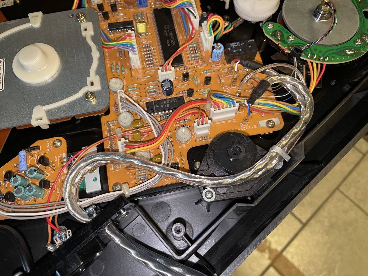

ich wollte an meinem P4 demnächst den Knallfrosch prophylaktisch wechseln und mich dabei auch direkt mal dem "billigen" Cinch-Anschlusskabel widmen.
Eine Seite hat eh eine Kabelbruch und deshalb kommt der Wechsel zu einem qualitativ höherwertigen Kabel gerade recht. Hat das schon mal jemand gemacht und kann davon berichten?
Evtl. sogar ein bestimmtes Kabel empfehlen?

Heute kam das neue Kabel und ratzfatz schon mal eingebaut. Der neue Entstörer ist auch auf dem Weg.

das neue Anschlusskabel sieht gut aus!
Hast Du das fertig konfektioniert erhalten und wenn ja woher?

#14 Beitrag von tommi » 01.03.2023, 12:23
Hallo Michael,
dieses hier hatte ich mir bestellt: https://www.pro-ject-shop.de/connectite.php
Man muss eine Seite davon noch anschlussfertig machen. Bin sehr zufrieden damit.

Hast Du die Crimp-Stecker auf der Plattenspielerseite selbst gecrimpt?
Ich werde zum Herbst hin einmal die Kapazität des gesamten Kabelstrangs incl. Tonarmkabel nachmessen und dann entscheiden ob ich einen Austausch vornehme.
