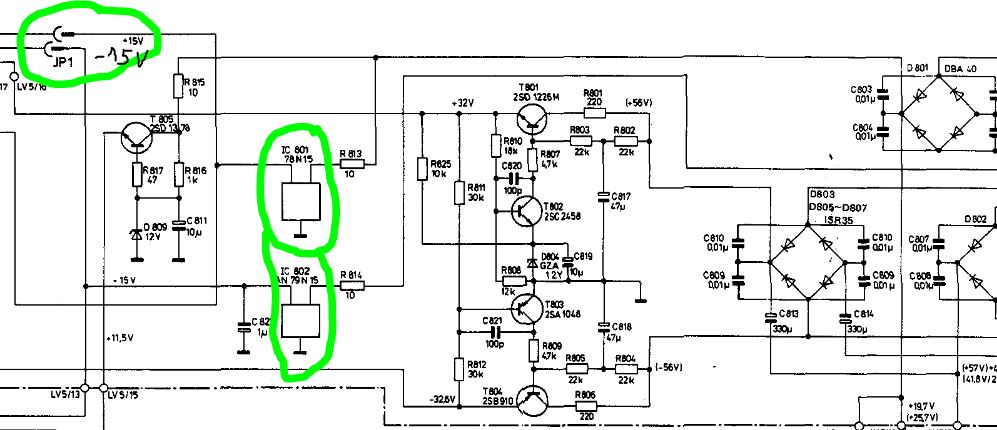

Blöde Frage : wie ist denn die Polung von dem 7915 ? Wenn ich die Aufschrift sehe ist links GND ?
Beiträge: 2878
Re: A2 links etwas leiser als rechts
#18 Beitrag von Paparierer » 24.02.2022, 09:36
Lieber Rainer,
zur Beantwortung der Frage kann man "7915" auch einfach in eine der einschlägigen Internet-Suchmaschinen eingeben und erhält eine Fülle von - gleichlautenden(!) - Antworten.
Noch genauer geht es mit "LM7915 Datasheet", und sich einfach die Bilder anschauen.
Alternativ aus Schaltplan und Platinenlayout die Belegung ermitteln...
(Das ist aufwändiger, aber der persönliche Lerneffekt ist um ein Vielfaches höher - eigene Erfahrung.)
Sorry, aber meiner Ansicht nach solltest Du Dir die Frage nicht von anderen beantworten lassen, sondern es Dir selbst erarbeiten.
Am "lebenden Objekt" direkt vor Augen geht das immer besser, als wenn jemand zwischen Tür und Angel schnell eine Antwort hinwirft.
Nix für ungut und viel Erfolg!

#19 Beitrag von Uli » 24.02.2022, 10:03
Darum meinte ich "besser an JP1" (über Masse, GND) messen.

#25 Beitrag von Paparierer » 24.02.2022, 17:56
Hi Rainer,
nur so als Hintergrund: Ich bin da hinsichtlich Transistor- / Spannungsregler-Pinbelegung ein "gebranntes Kind",
weswegen ich lieber 3x oder mehr - und selbst - hinschaue... ...dann bin ich es im Zweifelsfall auch selber Schuld. :zwink:
Wenn Du JP1 nicht findest, dann schau bei den Anschlüssen
LV5/13: -15V
LV5/14: +15V
Schaltplanausschnitt:
Schaust Du auf diesen Platinenausschnitt, findest Du sie links unten in der Ecke...
...und ein wenig weiter rechts davon am unteren Bildrand - leider nicht bezeichnet - erkennst Du JP1:
(und rechts von JP1 ist die Drahtbrücke J10)
Alles klar?

#26 Beitrag von BackToTheR » 24.02.2022, 19:10
Also :
ich messe - 15,15 VDC und 14,92 VDC ( mit den alten Bauteilen)
Der Unterschied ist nicht wirklich dafür verantwortlich zu machen , oder ?
Übrigens für alle, die den Thread mal finden - auf dem Gesicht liegend und die Platine vor sich lässt es sich easy messen und sieht auch wie die GND läuft - ist so recht einfach zu erkennen. Beim 7815 ist die Mitte GND - entsprechend sehr ihr wie der 7915 eingebaut gehört.
Eingangsspannung -23,98 VDC und 23,90 VDC
Die Schalter habe ich alle Durchgemessen 0,6 Ohm alle miteinander.
@Gereon: eine Messung an JP1 ist nicht mehr nötig jetzt oder könnte C82 da mitspielen ? Wenn er eine massive kapazität verändert hätte oder schlicht kaputt ?
Beim abbauen ist mir aber etwas aufgefallen - Ich bin mir bewusst : man sollte ausmachen bevor man alle Stecker löst - aber wenn ich den linken cinchstecker Ziege rumpelt es über die Boxen, beim rechten cinchstecker nicht…. Kann das damit zusammenhängen oder wie kommt dies nun ? Noch ein Fehler ?
Moin Rainer,
ich sachma so: C822 (<-der war sicher gemeint) ist immer eine Messung wert... :zwink:
Wird auch in diesem Thread thematisiert.
Und es gibt Leut, die den C822 grundsätzlich erneuern.
