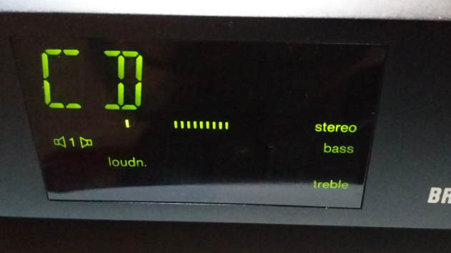

bei meinem R4/1 ist die FM Feldstärkenanzeige immer aktiv (es sei denn, man schaltet auf AM um, bzw. hatte zuletzt den AM Modus aktiv).
Gehe ich richtig in der Annahme, dass die Feldstärkenanzeige eigentlich unterdrückt werden sollte, wenn man im CD/Phono/... Betrieb ist? Die Anzeige scheint ja auch über zwei Transistoren vom Prozessor geschaltet werden zu können.
Folgenden Zustand meine ich - hier sollte die Feldstärke eigentlich aus sein, oder?
... und nur in diesem FM Modus sollte sie eigentlich aktiv sein:
Oder täusche ich mich da? Bei meinem Gerät ist das schon immer so - nun ja, jedenfalls so lange ich mich jedenfalls erinnern kann - aber es scheint mir trotzdem nicht korrekt zu sein?

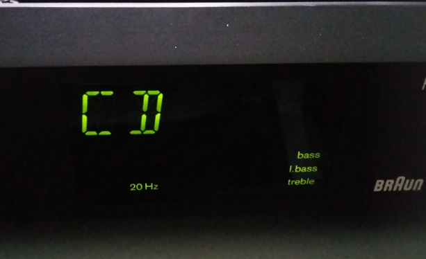

Mit normaler Spannung leuchten nicht nur die LEDs wieder normal hell...
... sondern - siehe da - auch das Ausblenden der Feldstärke funktioniert damit wieder.

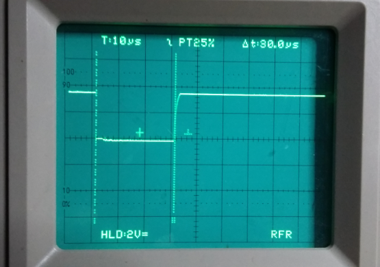

Andernfalls, hier noch ein Bild wie das bei mir aussah. Ich hatte letztlich das Signal direkt am Prozessor-Pin gemessen. Im FM Modus war das Signal "normal" (aktiv). Wenn man auf CD o.ä. umschaltete, dann sah man, dass das Signal regelmäßig für ein paar Mikrosekunden auf 0V ging (dadurch werden die LEDs über die Transistoren ganz kurz abgeschaltet), aber sofort danach wurde es wieder aktiv. Für mich war daher eigentlich klar, dass der Prozessor eine "Macke" hat und er die Feldstärkenanzeige nicht mehr korrekt abschaltet:
Dieser Effekt war dann aber sofort weg, als der Prozessor wieder korrekt versorgt wurde. Seltsam, dass trotz geringer Spannung alles funktionierte, nur dieses Signal nicht. Aber nun ja, eine instabile Versorgung kann halt alle möglichen Effekte auslösen...
