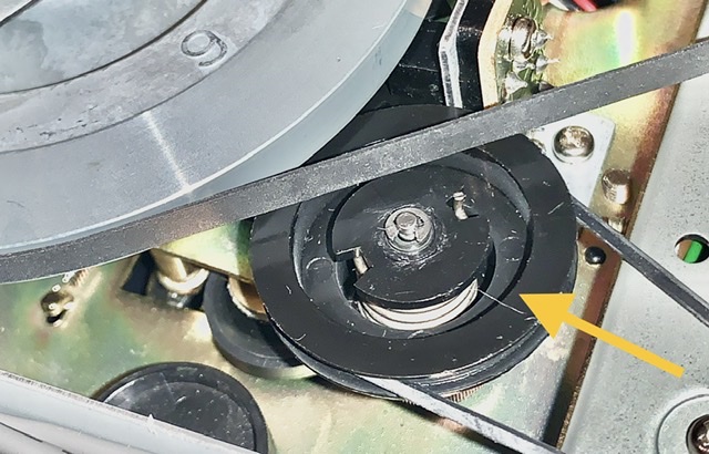

es war das Breite weisse lange Flachbandkabel welches auf der Unterseite läuft nahe dem Slider Motor nicht kpl top eingesteckt
Das einzige was an den Rädern auffällt ist das Radialspiel des äusseren Rades mit Pfeil
alle Wellen der Räder und Motore machen einen soliden Eindruck mit kleinstem Spiel
das Klonkern habe ich hier mal extrem lautverstärkt aufgenommen
es kommt erst ca 5 Sekundnen nachdem das Band läuft

Bezüglich deines „klockern“, hast du mal andere Kassetten getestet? Sie ein paar mal gespult? Ich habe gerade mal wieder eine C4 auf dem Tisch. Die „klockerte“ ähnlich wie deine. Ich habe 10 unterschiedliche Kassetten zum Testen. Die Capstan ist da die Achillesferse und ein beginnender Defekt ohne zerlegen vom normalen Geräusch nicht zu unterscheiden. Dein „klockern“ ist typisch für die schlechte Passgenauigkeit der Kassetten. Vor allem, wenn die Spule zu viel Spiel im Kassettengehäuse hat. Es kann auch sein, dass das Laufwerk nachjustiert werden muss. Dafür gibt es eine Lehre. Ich habe die C4 nachjustiert und das „klockern“ ist nun weniger. Aber nicht ganz weg und bei jeder Kassette anders. Meine eigene C4 ist perfekt eingestellt und in einem top Zustand. Sie dient mir als akustische Vorgabe. Kassette mehrmals spulen und dann abspielen. Wenn das bei beiden identisch ist, dann ist das Laufwerk Ok. Kassetten und Spiel sind eine mögliche Ursache. Dreck auf der Kupplung und den Wickeldornen eine weitere. DIe Andruckrolle der Capstan kann es auch ein sein. Das Spiel der Lager war noch nie ein Problem.
Also: reinigen und unterschiedliche Kassetten vergleichen.

Das Klonkern kommt aber eindeutig von "weiter innen" am Laufwerk, mit innen meine ich entfernter von der Kassette.
Ich werde sie aber wie vorgeschlagen umspulen und noch nach einer verbliebenen Kinderkassette suchen.

habe eine maxell xl gespult... und nun ist Ruhe total, was will man mehr. danke abermals fuer den Tip
